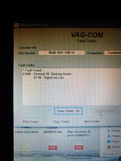

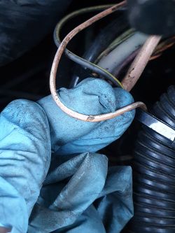

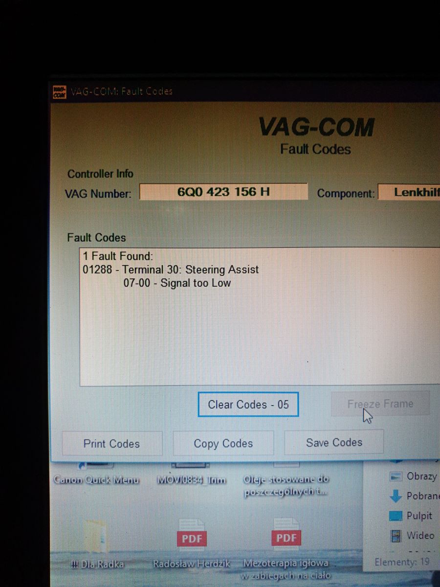

  • #17 18510622
    Radek19882020
    Poziom 5  
    Skoda Fabia 1.4 mpi - Nie działa wspomaganie kierownicy(TRW)
    Na jednym kabelku w tej slynnej gnijacej wiazce znalazlem taki przetarty kabelek. Czy moze on byc powodem jakis problemow?
    Warto wyciac ten kawałek i polaczyc zdrowe kawalki?
    Dzisiaj po sprawdzeniu vagiem jeszcze raz, bledy ktore byly wczoraj poznikaly a pojawil sie tylko ten i nie znika po skasowaniu a caly czas sie pojawia. Swiadczy on o byc moze bezpieczniku ale jak sprawdzalem to wszystkue łączą i dzialaja.
    Jak myslicie co moze powodowac ten blad?
