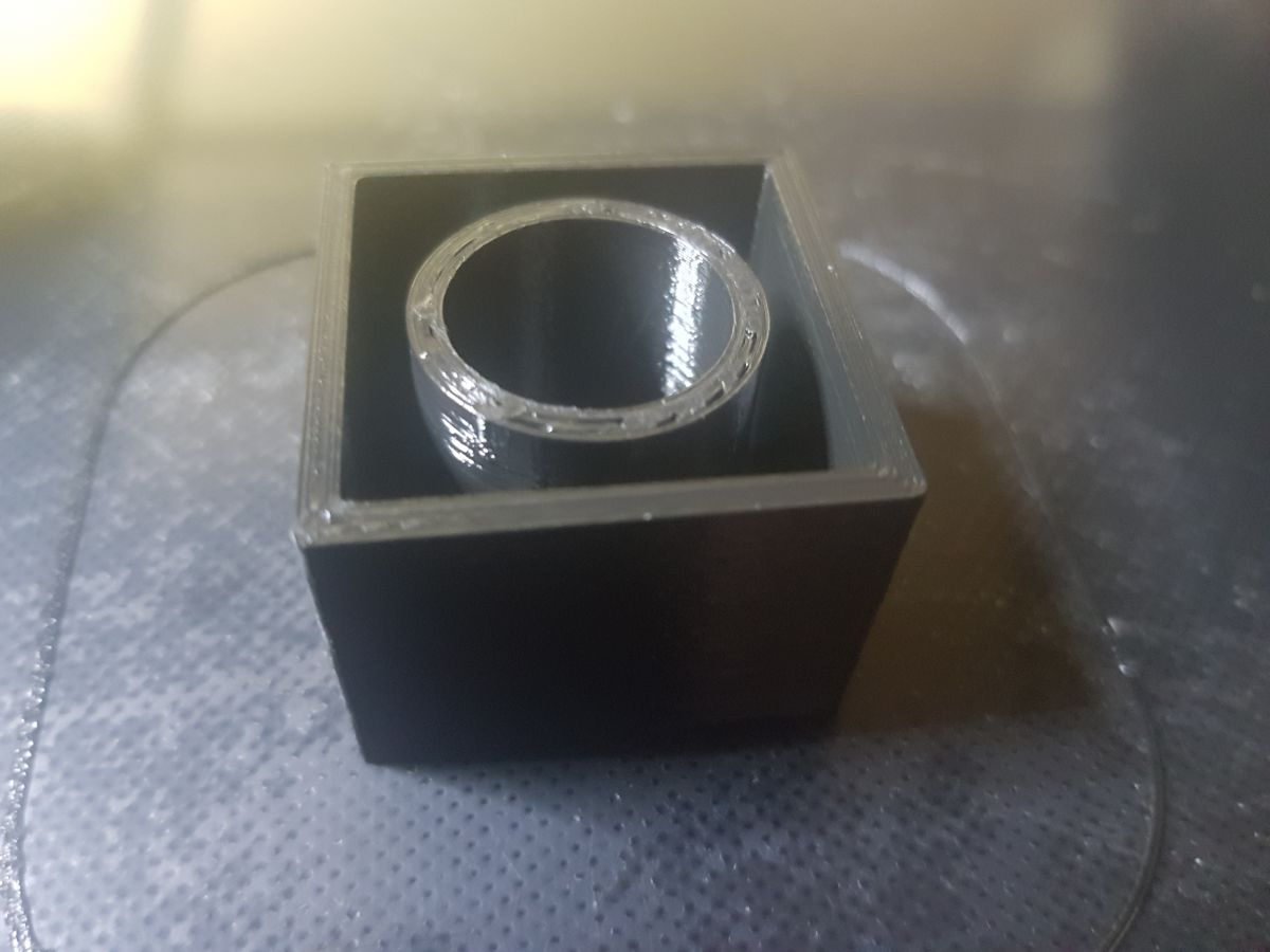

    Mam drukarkę Anycubic i3 Mega. Niestety od jakiegoś czasu, około 2 tygodni mam problem z nią.
    Po włączeniu i rozgrzaniu głowicy jak dam "filament in" filament wypływa, co jakiś czas słychać cykanie ekstrudera , ale filament wypływa. Jak włącze drukowanie to w różnym czasie przestaje podawać filament. Czasami po 1minucie, nieraz da rade wydrukować 15min
    Ekstruder na początku pstryka a później wyrzeźbi rowek na pół grubości filamentu. Jak próbuje ręcznie popchnąć filament to tak jakby głowica nie była rozgrzana. Na wyświetlaczu jest temperatura taką jak ustawię. Próbowałem już nawet rozgrzać na maksa do 260 stopni ale też to nic nie dało.
    Głowice już wymieniłem razem z grzałką termistorem rurką teflonową, blok nowy . Myślałem że to płyta główna, ale na nowej dzieje się to samo. Miernik podłączyłem pod zasilacz , w czasie druku cały czas trzyma 12,8V-12,9V. Na oscyloskopie nie ma żadnych szpilek. Podejrzewałem gcody, że są uszkodzone ale te stare którymi drukowałem teraz już nie drukują nowe też. Filament jakim drukuje to Nebula PLA black carbon na 220 stopni zawsze ładnie drukował. Próbowałem też inne filamenty, ale to samo. Firmware wrzucałem ze strony oficjalnej anycubika( teraz mam v.1.1.0), z thinkgivere też pobrałem jakiś soft ( nie wiem jaka wersja, ale bez piszczącego dźwięku po uruchomieniu).
    Już nie wiem co wymienić, bo już nic nie zostało w tej drukarce.
    Może ma ktoś jakiś pomysł?

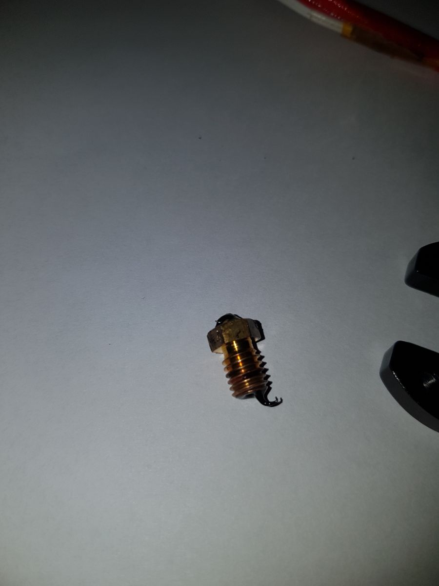

    rozkręcałem juz kilka razy tą dysze i nadal nic. Kupiłem dla pewności nowy blok grzałke i termistor. Dwie godziny drukowało się dobrze, już myślałem, że się udało i problem wrócił.
    starob napisał:
    Proponuje rozmontować wszystko, wyczyścić i ponownie prawidłowo zmontować.
    https://3dreaktor.pl/blog/jak-wymienic-dysze-w-drukarce-3D-5-prostych-krokow
    Nie może być szczelin pomiędzy dyszą-gardzielą-rurką bowden.
    Obserwować czy podczas drukowania w momencie retrakcji rurka bowden się nie wysuwa ze złączki.
    Nigdzie nie widać żadnych wycieków. To są zdjęcia rozebranej dyszy i bloku po drukowaniu Anycubic i3 Mega - filament przestaje być podawany podczas drukowania

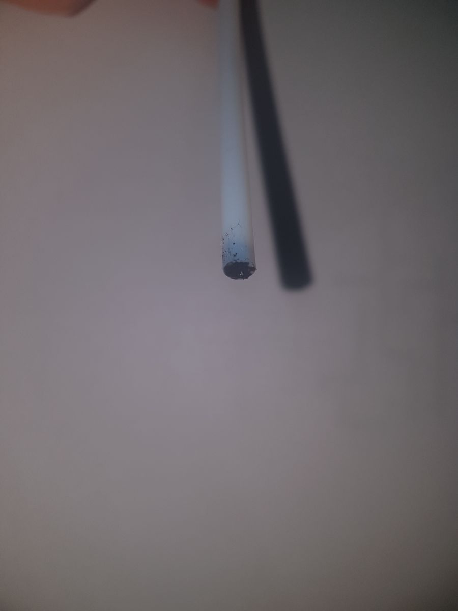

    Jak zaczyna pstrykać ekstruder to spróbowałem zrobić pauze na drukarce wyciągnąłem filament obciąłem koniec i wsadziłem . Filament zaczął płynąć przez jakieś kilka minut i znowu zrobił się taki korek przy dyszy.
    Tak wyglądały końcówki filamenu odciętego Anycubic i3 Mega - filament przestaje być podawany podczas drukowania
    Po tylu próbach rozkręcenia i kilku nowych głowicach nie możliwe żeby było źle to skręcone. wcześniej też czyściłem dysze i wszystko było OK.

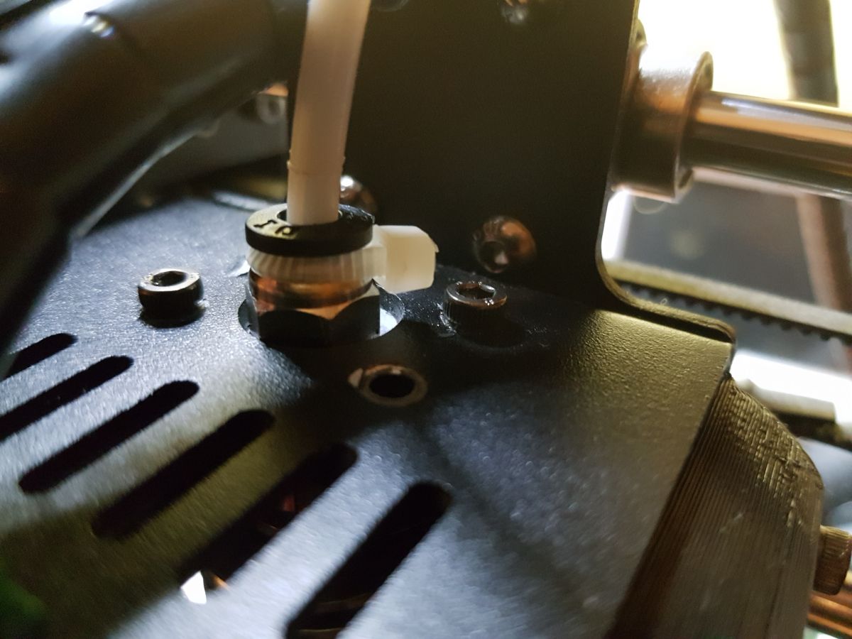

    Jeszcze jest miejsce styku teflonowej rurki bowden z metalową twardziela, tam też musi być szczelnie.

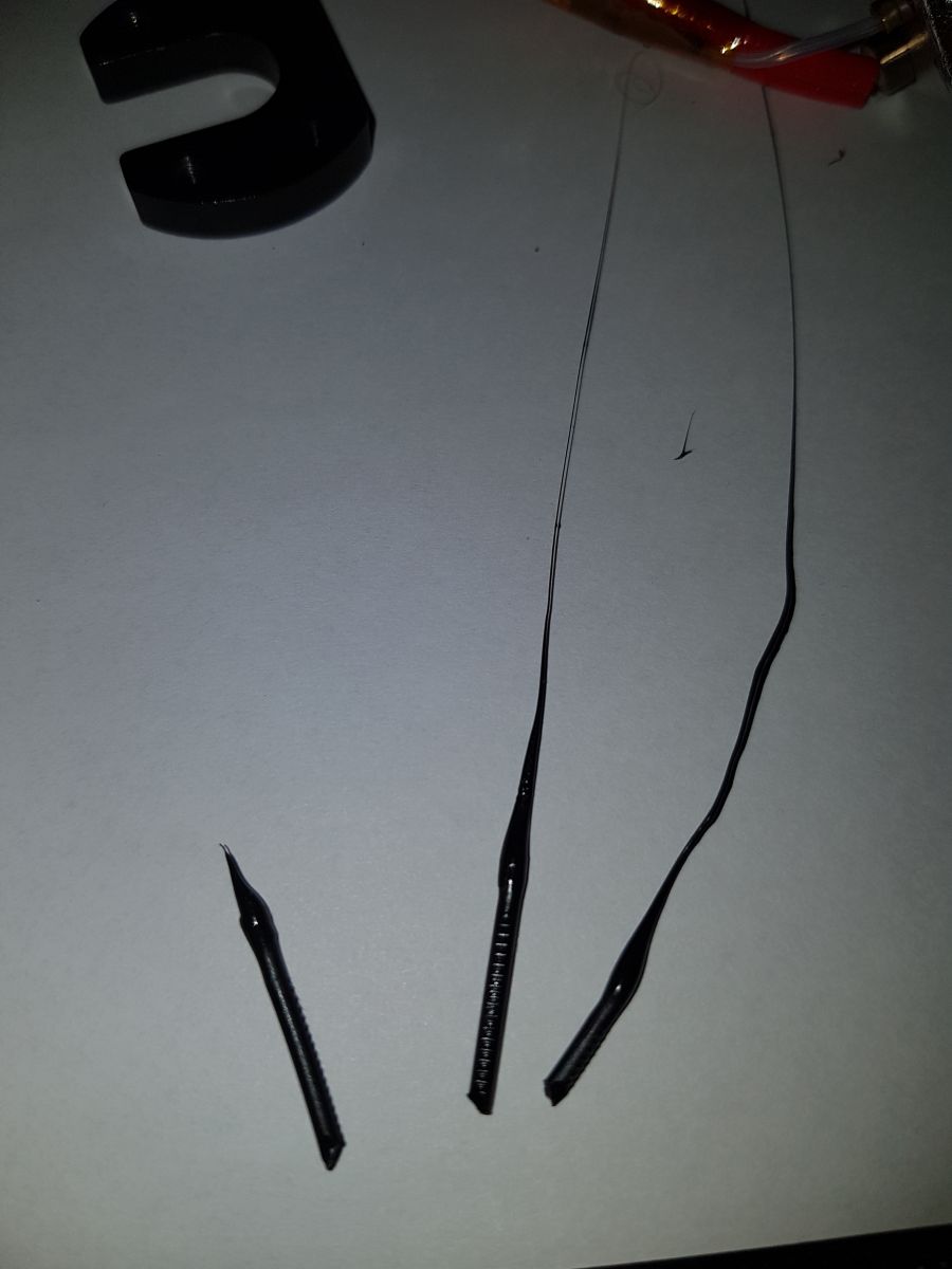

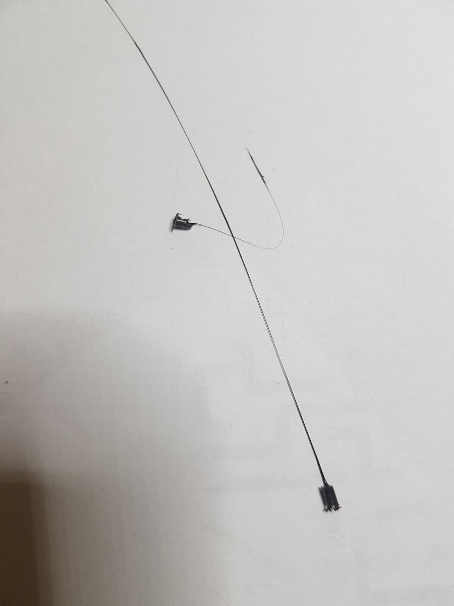

    Narazie doszedłem do tego że po wyciągnięciu rurki teflonowej i wyciągnięciu z niej takiego" korka"
    dobrze drukuje aż do momentu zakońvczenia pierwszego wydruku po czyszczeniu rurki, jak temperatura spadnie to zostaje korek i już nie da rady ekstruder przepchnąć Anycubic i3 Mega - filament przestaje być podawany podczas drukowania
    A tak wygląda po wydrukowaniu kostki 30x30 1h drukowania i nic się nie działo. głowica wystygła i znowu to samo

    Robią się "grzybki" i na drugim zdjęciu zewnętrznej stronie rurki też jest filament.
    Tak jak podejrzewałem czoło rurki nie jest właściwie dociśnięte lub złączka słabo trzyma i gdy extruder wyciska filament rurka się minimalnie cofa.

    I to właśnie była przyczyna. Od wczoraj bardzo ładnie drukuje i nic się nie zatyka. Słabo trzymała szybkozłączka. Na każdej szybkozłączce oryginalnej jest założona opaska ale jak kilka razy skręcałem i rozkręcałem to nie zakładałem opaski bo nawet mi do głowy nie przyszło że może brak jej robić takie problemy. wcześniej też czyściłem głowice i rozkręcałem hotend, ale musiałem trafić na lepszy egzemplarz złączki. Anycubic i3 Mega - filament przestaje być podawany podczas drukowania
