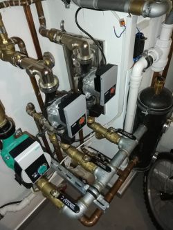

    Witam wszystkich, posiadam w domu jednorodzinnym ogrzewanie podłogowe we wszystkich pokojach na parterze i na górze, założone są dwa rozdzielacze na każdym z pięter, w kotłowni jest piec kondensacyjny gazowy Vaillant Eco green, sprzęgło hydrauliczne i trzy pompki, dwie z zaworami trójdrożnymi, po jednej na rozdzielacz podłogówki i jedna sama pompka na grzejniki. W domu jest zamontowany sterownik przewodowy Multimatic z pogodówką na ścianie na parterze, do tego moduł internetowy do sterowania bezprzewodowego.
    Moje pytanie do was brzmi co zrobić, aby móc sterować każdym piętrem osobno jeśli chodzi o podłogówkę i grzejnikami w łazienkach również niezależnie od podłogówki?
    Czy potrzebuję siłowniki do zaworów termostatycznych i jak, gdzie, do czego to wszystko podłączyć żeby działało?? Przyda się każda porada.
    Dziękuję
    Sterowanie osobnymi piętrami i grzejnikami w systemie ogrzewaniaIMG-201906...WA0006.jpg (62 kB)Musisz być zalogowany, aby pobrać ten załącznik.

    Zrób lepsze zdjęcia, tak aby było widoczne co tam jest przy sprzęgle.
    Powinieneś mieć zawory mieszające z siłownikami, moduł mieszacza i jeszcze jeden regulator na piętrze.

    Tak jak kolega wcześniej napisał zrób lepsze zdjęcia. Szczególnie rury i elementy za i przed sprzęgłem hydraulicznym.
    Czy masz poprowadzone jakieś kable z kotłowni na piętro?

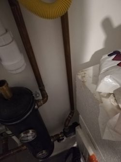

    Tak mam kabel zasilający prądowy poprowadzony od pieca do rozdzielacza na piętrze i na parterze , dodatkowo mam pozakladane w podłogach czujniki temperatury podłogi, tylko joz bez zasilania .zawory trzydrogowe są koło pompek ale z regulacją manualną i brakuje moim zdaniem czujnika temperatury sprzęgła, skąd piec ma wiedzieć jakie jest zasilanie rzeczywiste na sprzęgła bo przecież są straty ( chyba że się mylę.
    Sterowanie osobnymi piętrami i grzejnikami w systemie ogrzewania Sterowanie osobnymi piętrami i grzejnikami w systemie ogrzewania Sterowanie osobnymi piętrami i grzejnikami w systemie ogrzewania Sterowanie osobnymi piętrami i grzejnikami w systemie ogrzewania Sterowanie osobnymi piętrami i grzejnikami w systemie ogrzewania
    Jeszcze zdjęcia rur zasilających sprzęgło wysyłam

    To powinieneś mieć listwę sterującą i siłowniki na rozdzielaczach.
    Zawory wymienić na 3d obrotowe z silownikiem.
    Musisz mieć moduł mieszacza np. VR 71 i zdalne sterowanie VR 91.
    https://www.vaillant.pl/karty-produktowe/podr...schematw-z-kotami-ecotec-do-37-kw-1632483.pdf
    I jeszcze jedno. Zamień te ocynki na zasilaniu na miedź tak jak masz na powrocie.

    Na początek zrobił bym porządek w "kotłowni". W pierwszej kolejności powywalać wszystkie kształtki ocynkowane z CO bo zaraz będzie pełno syfu pływało z wodą CO. Po drugie zamiast zaworów termostatycznych 3-drogowych powinny być zamontowane zawory 3-drogowe z siłownikami, a tymi siłownikami powinna sterować automatyka kotła - potrzebny moduł VR71 do obsługi 3 obiegów grzewczych. Wszystko podłączeone hydraulicznie i elektrycznie jak na schemacie: Link zalecanym przez producenta.
    Dalej jeśli chcesz sterować indywidualnie obiegiem podłogówki na dole i na górze, to musisz na każdym piętrze zamontować sterowanie, ale wymaga to przewodu 2-żyłowego w miejscu montażu zdalnego sterowania. Na dole masz już Multimatic 700 więc na górę dokładasz tylko VR91, ale musisz mieć tam kabel 2-żyłowy E-BUS. Wtedy masz możliwość indywidualnego sterowania każdym z obiegów grzewczych: inne krzywe grzewcze, inne temperatury wody w obiegu, inne temperatury powietrza w dowolnych przedziałach czasowych, możliwość wyłączania dowolnego obiegu grzewczego.
    Wydałeś kupę kasy na kocioł z serii Exclusive z jego mega możliwościami, ale tego wcale nie wykorzystujesz przy obecnym układzie. Kocioł chodzi non stop z wysokimi temperaturami a podłogówką w ogóle nie możesz zasterować - no chyba że ręcznie będziesz przestawiał co jakiś czas zawór termostatyczny 3-drogowy.
    Indywidualne sterowanie podłogówką w każdym pokoju osobno u jednych klientów się sprawdza (przynajmniej tak mówią) a u innych wcale się nie sprawdza. Trzeba pamiętać że przy podłogówce jest duża bezwładność i moim zdaniem nie ma sensu bawić się w czasowe ograniczanie temperatur w pomieszczeniach, a najlepiej sprawdza się stała temperatura i porządna regulacja pogodowa.

    Jak już wcześniej koledzy pisali - to na zaworach jakie masz (termostatyczne) cudów nie będzie. Regulator pogodowy (krzywą grzewczą) musisz ustawić mniej/więcej dla całego budynku, dla podłogówki coś w zakresie do 0,5 (może być i mniej) Schodź do takiej k.g. aż budynek będzie niedogrzany i wtedy wracasz do ostatnio dobrej wartości. Powyżej tej wartości (0,5) to krzywe dla grzejników i podłogówka będzie przegrzewać.
    Kocioł teraz będzie produkował taką temp. wody jak "wymyśli" regulator pogodowy. Żeby tą wodę "zabrały" pompy na podłogówki to na termostatycznych zaworach mieszających musisz ustawić największe wartości, tak by "brały" wodę tylko z zasilenia i jak najmniej z powrotu. Trzeba jeszcze uwzględnić różnice w ilości pętli i długości pętli na górze i na dole i odpowiednio skorygować przepływy na pompach tak by pompy pompowały wodę o takiej samej temp. na górę i na dół. Oczywiście na grzejniki też pójdzie taka sama temp. wody więc mogą nie dawać odpowiedniego ciepła.
    Jednak tak jak pisałem wcześniej - powymieniaj te zawory termostatyczne na normalne 3-drogowe z siłownikami, zamontuj moduł VR71 Vaillanta i dołóż na górę VR91 i wtedy będziesz miał to co chcesz na każdym piętrze osobno no i ciepłe grzejniki.
    Ocynk pod wpływem temperatury odrywa się od kształtek i lata po całej instalacji zapychając filtry i pompy. Pompy elektroniczne dodatkowo przyciągają drobinki magnetyczne, dlatego przed kotłem jest filtr z wkładem magnetycznym, ale zabezpieczy tylko kocioł.
    Widać że hydraulik poszedł po łatwości i zastosował grupy pompowe jak do rozdzielaczy. Na tych wszystkich kształtkach są duże opory. Średnice rur też nie wyglądają na duże. Jaka to średnica? 18mm? 22mm? Jakie masz rozdzielacze na podłogówki - zrób zdjęcia. Jakie są powierzchnie do ogrzania: góra i dół?

    Chodziło mi o te rury:
    Rury od pomp i mieszaczy do rozdzielaczy.

    Te rury mają rozmiar 22 to wystarczająco czy mało?

    Zawory 3-d + siłownik to najlepiej jednej firmy, żeby pasowały do siebie.
    Vaillant VR71 obsłuży te zawory i pompy oraz czujniki temperatury które są już razem z VR71.
    Rury 22mm powinny wystarczyć.

    W kotłowni są 22 ale na zdjęciach widać że są zredukowane przed rozdzielaczami- tam widać PEX i wydaje się że to 20 więc wewnątrz jest 15. Nawet jeśli jest 25 to wewnątrz 20. Dla tyłu pętli może być za mało.

    Rury pex 25mm to w przybliżeniu miedź 22mm.
