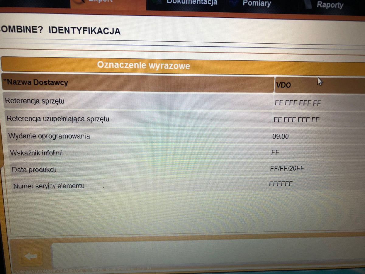

    Kolega wymyślił zmianę zegarów na białe, podłaczył je i z przebiegu 176000 zrobiło się 232000. Wiadomo do BSI został wysłany wyższy przebieg.
    Wyczyściłem przebieg na zero w BSI zegary dałem na 176000 i jest ok, jednak nie działają wskazówki i przycisk kasowania przebiegu dziennego.
    W Diagbox pokazuje mi wszyskto ok żadnych błędów, jednak w przypadku zestau wskaźników pokazuje "kalkulator nieznany", czy może macie jakąś podpowiedź co i czy mogłem skopać coś w zegarach?
    Miałem zapasowaego angola i on po zmianie też się tak zachowuje

    odzik
    Strumien swiadomosci swia napisał:
    A przed zmianą przebiegu działało ?
    Tak, było wszystko ok
    Bieda z nędzą napisał:
    Numery VIN w zegarach i BSI zgadzają się?
    sprawdzę i dam znać, ale raczej nie uległy zmianie, chyba BSI zaciąga tylko przebieg z zegarów (oczywiście o ile jest większy).

    To logiczne że skopałeś wsad.

    Peugeot 207 - Zegary po zmianie nie działają, błąd kalkulator nieznany
    to info z diagboxa, też mi się wydaje, że skopałem wsad...ma ktoś może oryginalny? ja mam ten odczytany ale chyba odczytany z błędem na to wychodzi
    Myślałem, że w BSI prędzej nie uda niż tutaj w zegarach
  • #7 18507314
    specjalistasamochody
    wsadów na necie od groma. sciagni zrob kilometry i wgraj.
  • #8 18508556
    odzik
    fajnie by było jakbyś podrzucił jakiś adres, bo jakoś ciężko mi namierzyć
    Ok temat zalatwiony
