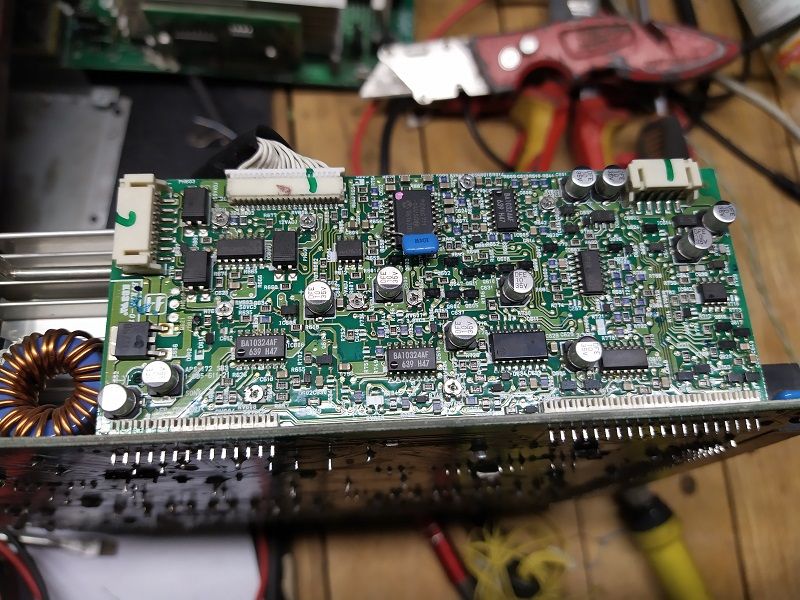

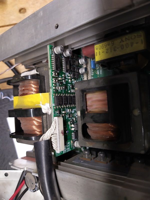

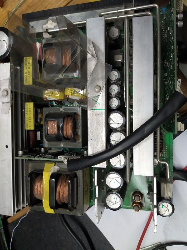

    Wpadłem na genialny pomysł przerobienia zasilacza impulsowego SONY APS 172.
    Parametry zasilacza: 50V 28A, 12V 115A oraz 3.3V cos ponad dziesięc amper.
    Do każdego napięcia jest osobny transformator i osobny układ sterujący.
    Napięcie 12V po usunięciu zabezpieczeń można regulować bezpiecznie od 10-16V i to mi w zupełności wystarczy.o
    Napięcia tego nie da się bardziej obniżyć ponieważ są tam zastosowane tranzystory mosfet zamiast diod do prostowania napięcia po stronie wtórnej. Może da się to jakoś ogarnąc ale chyba nie jest to takie proste.
    Napięcia 3.3V jeszcze nie ruszałem ale mój plan to regulacja od 2V do 5V.

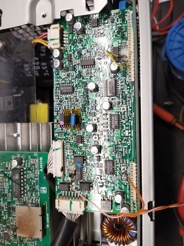

    Mam problem z napięciem 50V. Usunąłem blokadę przed zbyt niskim napięciem, zasilacz można regulować od ok 43V do 52V bez obciążenia na wyjściu. Jak podłaczam obciążenie to mogę regulować od ok. 4V ale płynie wtedy prąd przawie 6A. Obciązenie to kawałek drutu oporowego. Wygląda to tak że regulacja napięcia nie powoduje podnoszenia się napięcia na przetwornicy, wydaje mi się że w układzie jest wprowadzone jakieś minimalne wypełnienie (wypełnienie kluczowania tranzystorów nie spada do zera).
    Tranzystorami steruja osobno do każdej gałęzi napięcia układy CXA8038A.
    Nie ma do nich noty katalogowej - może ktos z Państwa taką posiada.
    Prosze o porade co zrobić z tym fantem, może ktoś cos takiego robił ??? SONY APS 172 - przeróbka - Napotkane problemy podczas przerabiania zasilacza na
    Na jednej z płyt obok układu CXA sa dwa potencjometry opisane jako "50V F min" oraz "12V F min" ale to chyba od częstotliwości ???

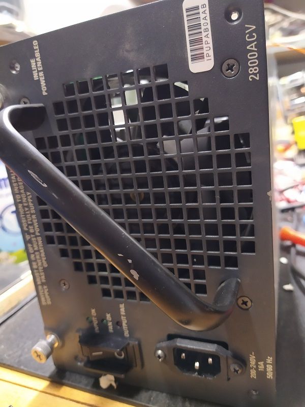

    Witaj, Mam taki sam zasilacz. Chcę wykorzystać do ładowania baterii LiIon 12S od BMW i3. Projekt elektryczna łódka. Niestety regulator napięcia który mam pracuje z max napięciem 60V. 50+12 daje 62. Może mi pomożesz w jaki sposób mogę obniżyć napięcie 50V na 47,5? Mogę odwzajemnić się projektem mocowania regulatora napięcia, jak na zdjęciu (jeszcze w budowie).
    Pozdrawiam serdecznie,
    Piotr

    Problem rozwiązany. Znalazłem potencjometr z regulacja napięcia -50V. Ustawiłem -48V i jest OK.
