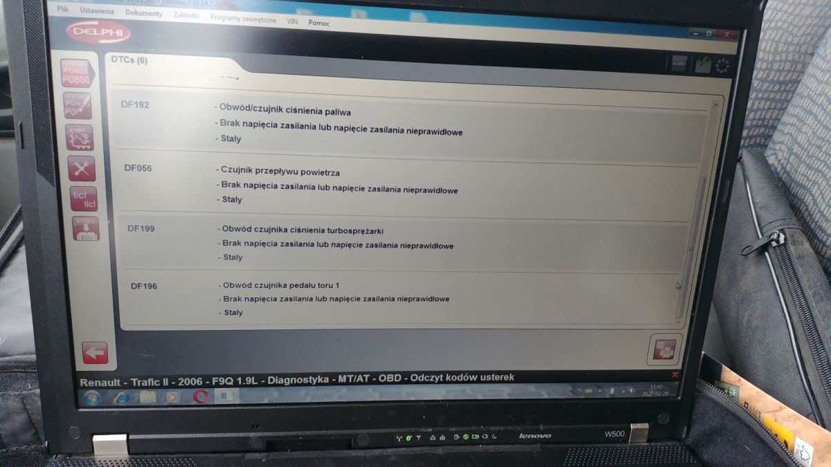

    Witam mam taki problem samochod podczas jazdy gasl teraz raz odpala raz nie bledy odczytane widoczne na zdjecia ktos pomoże Renault Trafic 1.9 2006 - Gaśnie w trakcie jazdy, błędy OBD [img-1]

    Szukaj gdzie ci 5V na te czujniki ginie.
