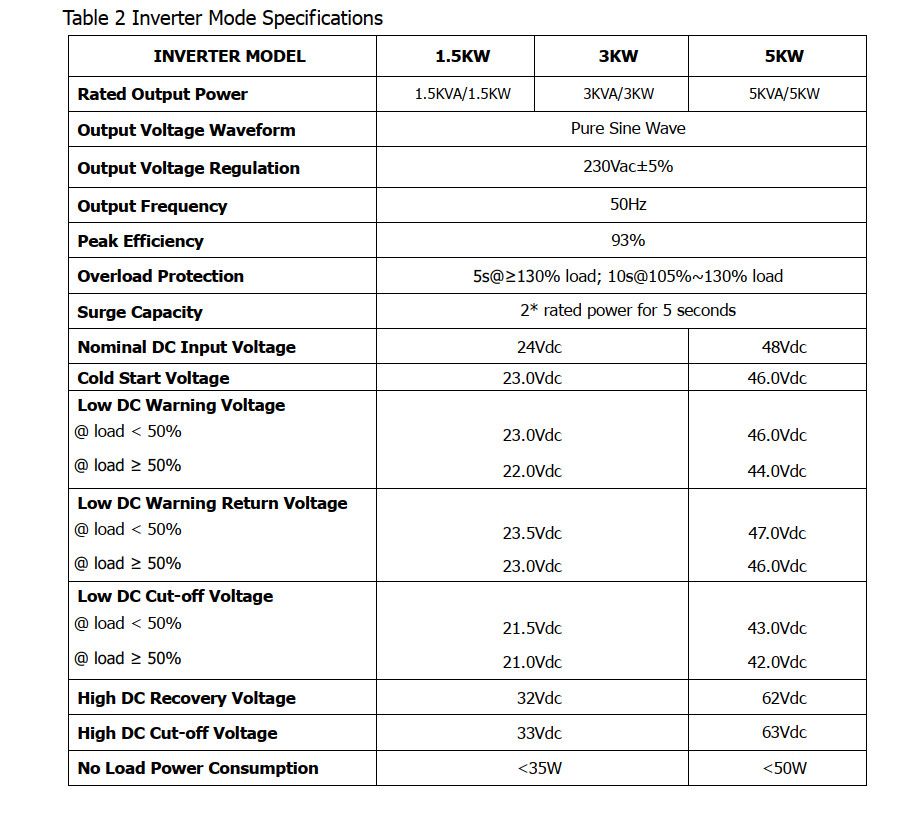

zakupiłem akumulatory litowo jonowe 3.2V 280Ah 8 sztuk
dokładnie z tego linku
http://polish.lithiumlifepo4battery.com/sale-...attery-3-2v-280ah-long-cycle-life-ev-agv.html
chce je podlaczyc do invertera pracujacego na 24V
i teraz pytanie
jaki dobrać BMS do tego jakie mocy i itd.
ładowanie to max z sieci 80A z tego invertera
Bateria mozna ladować max 1C z tego co doczytalem
Proszę o porade jaki BMS kupić.
czy taki bedzie ok i jakiej mocy.
