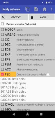

    Problem dotyczy panoramy w BMW F31 2014r. Szyba w ogóle nie reaguje na przełącznik... nie otwiera sie rownież przesłona. Sprawdzilem bezpieczniki wszystkie są ok... próbowałem zrobic rownież kalibracje przytrzymujac przycisk jakis czas ale jest zupelny brak reakcji. Dodam jeszcze ze przycisk normalnie sie podświetla... prosiłbym o jakąś podpowiedz gdzie szukac dalej przyczyny... jakis moduł? Jakis przekaźnik?

    Udało sie naprawić... zczytałem błedy, usunąłem je i jeszcze raz przeprowadzilem kalibracje przyciskiem no i ruszył. Błedy które wywaliło zamieszczam w obrazku po nizej ale z tego co patrzyłem w necie nie są jakoś bardzo znaczące.
