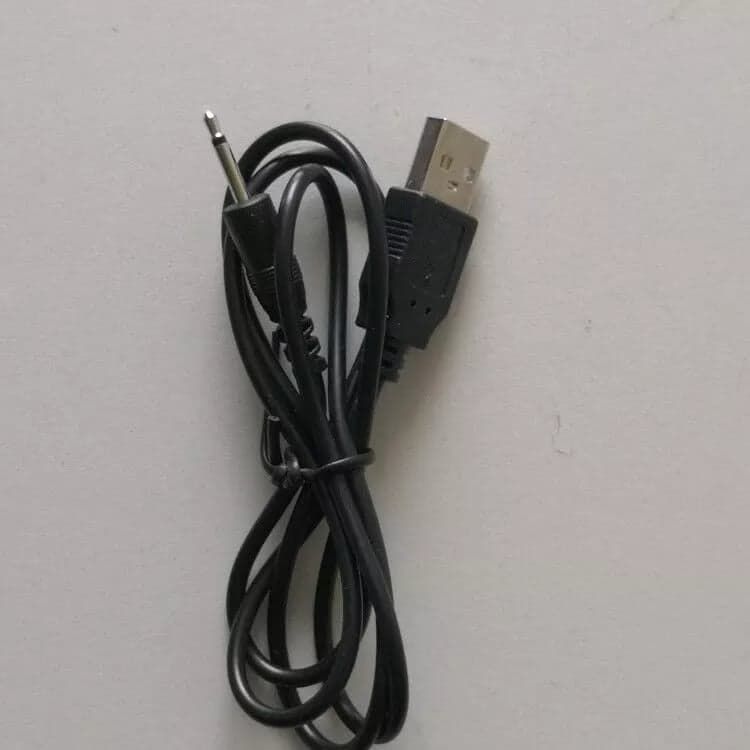

    Cześć, proszę o pomoc w odnalezieniu typu końcówki / nazwy kabla widocznego na zdjęciu. Docelowo służył jako ładowarka. Będe bardzo wdzięczna za pomoc!! ;) Wiem, że metalowy "wtyk" ma długość 15 mm. Jaki to typ końcówki kabla o długości 15 mm?

    Jest to tzw "mały jack" lub "mini jack" kiedyś służył jako słuchawkowy wtyk mono lub wtyk zasilania. Bliżej uchwytu był ( - ) a na czubku był ( + ).

    Dziękuję, ale rozumiem, że różni się od zwykłego Jacka "audio" rozmiarami?

    Zwykły Jack jest dużo większy, nie wiem do czego chcesz to użyć.

    Takie przewody są w zestawach z latarkami LED'owymi w sieciówkach i służą do ładowania ogniwa w latarce przy pomocy standardowej ładowarki np. od telefonu.

    A jaką średnicę?

    Polecam zmierzenie średnicy. Długość 15 mm pasuje do mini jacka o średnicy 3,5 mm. To ten sam rozmiar co we większości słuchawek. Czasem można spotkać jeszcze cieńszą wersję 2,5 mm ale te wtyczki mają długość około 11 mm.
    Jeśli jest to wtyk 3,5 mm to możesz zastąpić go dowolną wtyczką od słuchawek. Najprawdopodobniej + w Twoim kablu to czubek a rękaw to -. Jeśli masz pod ręką wtyczkę stereo to wystarczy pominąć pierścień i podlutować tylko czubek i rękaw.
