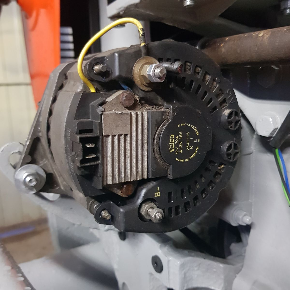

#1 18510555 04 Mar 2020 17:56 vamos45 vamos45 Poziom 1 #1 18510555 04 Mar 2020 17:56 Czy jakas dobra osoba pomoze mi w podlaczeniu takiego alternatora do ciagnika.W zaden sposob nie moge uzyskac z niego ladowania
#2 18510573 04 Mar 2020 18:02 decybel91 decybel91 Poziom 42 Pomocny post? (0) #2 18510573 04 Mar 2020 18:02 https://as-pl.com/p/A3218#&gid=1&pid=5 Do b+ prąd z klema plus. I do regulatora L czyli kontrolka oraz + czyli prąd po stacyjce.
#3 18510745 04 Mar 2020 19:10 Strumien swiadomosci swia Strumien swiadomosc... Poziom 43 Pomocny post? (0) #3 18510745 04 Mar 2020 19:10 Min us na masę. Promuję tematy: 26.06.2022 Dlaczego warto kupić naświetlacz IR 12V? Opis zestawu. 21.01.2021 Powerbank 20000mAh skóra ELWORLD 04.01.2021 Podgrzewacz płynu 3000 W 230 V 29.12.2020 Naświetlacz LED 230V 100W Mam na sprzedaż: 26.01.2022 stk2058
