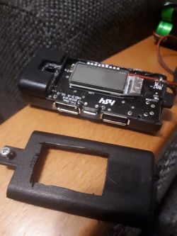

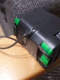

    Więc zaczynamy. Do zrobienia powerbanku użyłem 6 ogniw czyli pakiet 1S6P, ogniwa delikatnie poprzecierałem papierem ściernym aby zmatowić powierzchnię lutowania. Na ta powierzchnię nałożyłem trochę topnika i wziąłem się do lutowania. Oczywiście przed lutowaniem sprawdziłem wszystkie parametry ogniw i okazało się, że wszystko jest ok. Po wyprowadzeniu kabli
    Powerbank własnej konstrukcji z miejscem na kable
    Zabrałem się do stworzenia jakiejś sensownej obudowy do naszej płytki (gotowca). Znalazłem gdzieś w moim śmietniku koszyczek na 2 baterie AA, pasowało niemalże idealnie, wystarczyło tylko wybebeszyć nadmiar plastiku że środka i wyciąć odpowiednie otwory pod usb, switcha, diodę i wyświetlacz
    Wszystko grało i było idealnie, wystarczyło tylko przelutować naszą diodę i wszystko wkleić na klej (ja użyłem kleju na gorąco). Teraz problem, to ma być na rower! Znalazłem gdzieś taką torbę/pokrowiec od czegoś. Powerbank własnej konstrukcji z miejscem na kable

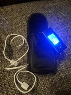

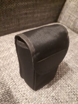

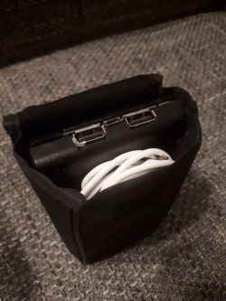

    Super.
    Nasz powerbank schował się idealnie, było jeszcze miejsca na 2 komplety kabli do ładowania.

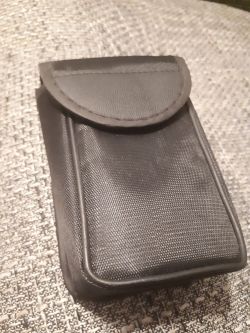

    Efekt końcowy:
    Powerbank własnej konstrukcji z miejscem na kable Powerbank własnej konstrukcji z miejscem na kable Powerbank własnej konstrukcji z miejscem na kable
    1 port USB - 1A
    2 port USB - 2,1A
    Prąd ładowania powerbanku 1A
    Pojemność około 10 200mAh
    Wymiary:
    Wys - 12cm
    Szer - 7cm
    Dł - 5cm

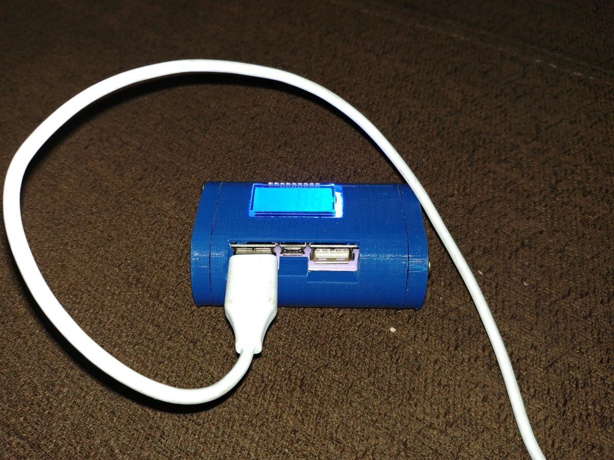

    Sorki ale ogniw się nie lutuje bo je uszkadzasz, też tak robiłem kiedyś.
    Sprawdzisz na dobrej ładowarce która pokazuje pojemność i naładujesz przed i po lutowaniu tracisz 30% pojemności w czasie lutowania. Jutro może wstawię test zgrzewarki do ogniw zasilanej z akumulatora samochodowego 150A.
    A jak masz drukarkę to z Thinga możesz ściągnąć moje obudowy do tej płytki i sobie wydrukować.
    To ostatnia konstrukcja, jedna z wielu. Ogniwa Litikala zgrzewane z prowadnicami. Powerbank własnej konstrukcji z miejscem na kable
    Jest i inny Mam kilka powerbanków na 2x 18650 3, 6 i jeden bms na 24V do pracy Powerbank własnej konstrukcji z miejscem na kable

  • #13 18516194
    romulus73
    No cóż mi się nie udało polutować bez uszkodzenia ogniw. Ale skoro piszesz że sprawdziłeś, i jest dobrze...
    Jak wycinasz otwór to można oscylacyjnie lub wiercisz otwory i pilnik.
    Mimo wszystko gratuluję, że wykonujesz sam a nie kupujesz gotowce, popracuj nad estetyką tylko.
    Dam Ci 3.5 z 5 punktów :)
