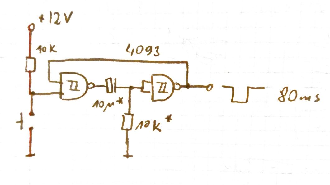

Użytkownik poszukiwał układu do generowania impulsu o czasie trwania 50-100 ms, który mógłby wysterować diodę laserową. Otrzymał kilka sugestii, w tym wykorzystanie przerzutnika monostabilnego 555, co wymagało kilku elementów do montażu na płytce uniwersalnej. Inna propozycja dotyczyła użycia układu CD4093, który generuje impuls o czasie 80 ms, z możliwością wydłużenia impulsu przez zmianę rezystora. Użytkownicy zwrócili uwagę na różnice w dokładności czasów impulsów między różnymi układami, polecając modele takie jak 74HC123 i CD4538, które oferują lepszą stabilność czasową. Wskazano również na pułapki związane z układami z podtrzymaniem impulsu, które mogą wpływać na działanie układu.
