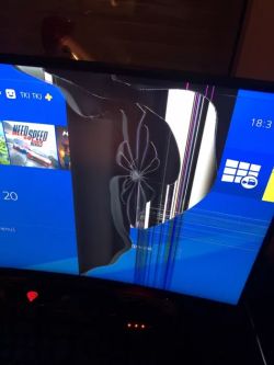

  • Witam
    Chciałbym zapytać ile ± będzie mnie kosztować wymiana pękniętej matrycy w monitorze AOC C24G1
    Matryca jest pęknięta i część ekranu jest ,,rozlana"
    Koszt wymiany pękniętej matrycy w monitorze AOC C24G1 144Hz 1080p
    Informacje o monitorze:
    Przekątna: 24 cale
    Odświeżanie: 144 Hz
    Rozdzielczość: 1920×1080
    Dodatkowo monitor jest zakrzywiony
    Liczę na szybkie odpowiedzi ;)

  • #2 18511751
    lisek
    Serwisant RTV
    Cena matrycy zbliżona do ceny nowego monitora modelu 24"
    - curved prawie niedostępne
    - nawet na ali..s ich nie ma ,tylko w pakiecie 100szt.
    Na amazon ten model to obecnie
    Price: £179 + FREE Shipping
    New & Used (24) from £164.68 + FREE Shipping
    Flat screen 24" AOC (bdb) od 120 GBP
    Na ebay sprzedaja płytę_main
    715G9584-M0B-B01-004T MAIN PCB FOR AOC C24G1
    matrix TPM236WF1-HP02.S Samsung(from TP Vision.) curved
    :!: Napisz jaka matryca , nazwa.???
    1920x1080@144 Hz (16:9)
    typ: *VA, curved
    IPS has only 6bit+ FRC while VA has true 8-bit panel
    Matrix Panda LC238LF1F IGZO IPS-type , non curved
