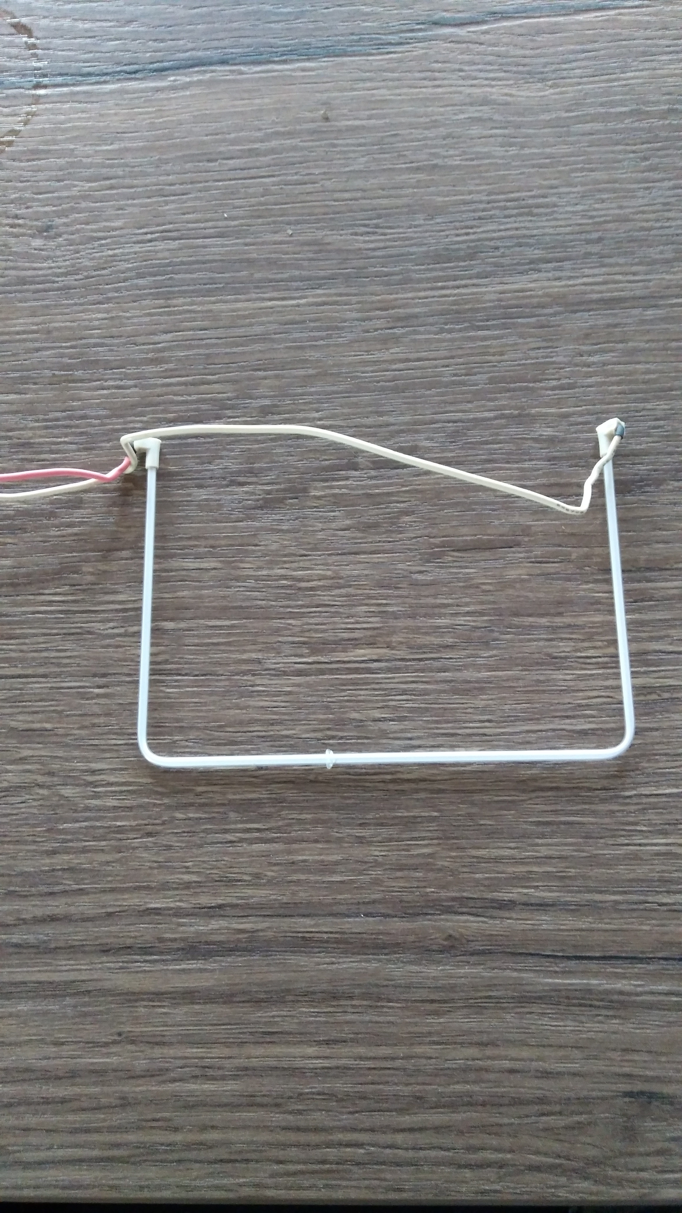

    Witam, pacjent jak w temacie 2008 rok a w nim fabryczna kamera cofania z monitorem podwieszonym i kamerą w świetle stop. Problem polega na tym, że po włączeniu biegu wstecznego na monitorze nic nie widać. Wieczorem widać szarą poświatę ale bardzo niewyraźnie. Nie wiem co może być przyczyną, kamera czy monitor? Jak to sprawdzić?Może ktoś już naprawiał? Nie wiem jak to zdjagnozować, nie posiadam dodatkowej kamery na testy.

    Z tego co pamiętam to monitor przy braku sygnału wyświetlał niebieski ekran. Dodatkowo powinien wyświetlać jakieś menu lub komunikaty OSD po naciśnięciu przycisków. Jeśli nie masz kamery możesz użyć innego źródła sygnału cvbs np starszej konsoli, przenośnego/przewoźnego DVD lub Raspberry Pi.

    Monitor dałem do serwisu i zdjagnozowali świetlówkę.
    Niestety podobno nie da się dokupić takiej samej, i zrezygnowali z naprawy.
    Wymiary świetlówki to 75*115*75
    Dołączam zdjęcie.
    Gdzie coś takiego dostanę?
    Czy mogę połączyć trzy świetlówki szeregowo?
