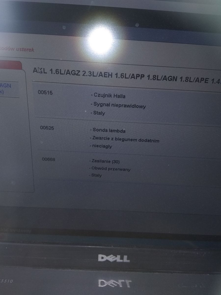

    Czytałem na wielu forach o tym problemie lecz nie znalazłem rozwiązania. Jakiś czas temu miałem problem z Leonem 1.6 SR AKL 99r benzyna, wariowały obroty, auto gasło. Wymieniona została przepustnica. Po tym zabiegu auto odżyło, nie gaśnie ale trzyma podwyższone obroty (ale nie zawsze) na biegu jałowym. Komputer wskazał błędy:
    00515 czujnik halla
    00525 sonda lambda
    00668 zasilanie (30).
    Wystarczy wcisnąć gaz i puścić i już utrzymuje się gdzieś na 1200 przez 2-3 sek.
    Po czym spada na jakieś 1000, na biegu 1 i 2 po wciśnięciu gazu mocniej auto jest zamulone przez 2-3 sek po czym z kopa przyspiesza. Na pozostałych biegach śmiga bez problemu, przyspiesza w miare. Auto nie gaśnie lecz na światłach jest to uciążliwe. Sonda lambda została sprawdzona i było wszystko w porzadku, auto ma normalne spalanie na dłuższych trasach. Czujnik halla był wymieniony na nowy. Kable, cewka także wymienione. Uszczelki kolektora.
    Obroty na biegu jałowym są podwyższone gdy powiedzmy dojeżdżam do skrzyżowania na 3-4 biegu i hamuje. Natomiast gdy jadę na 1 i zatrzymuje sie, często wracają do swoich normalnych obrotów w granicach 850 i podwyższają się tylko gdy tylko dodany jest gaz. Czasem na biegu 1 są normalne obroty, nie są podwyższone ale nie ma na to reguły, gdy jest wyższa temperatura na zewnątrz autem zdecydowanie lepiej się jeździ, nie jest takie zamulone i czesciej trzyma obroty ale to nie rozwiązuje problemu. Co mógłbym w tej chwili jeszcze zrobić samodzielnie? Nie jestem mechanikiem ale jakieś zwykle wymiany robiłem. Tak jak opisałem to wyżej.

    W sprawie błędów mało piszesz, np w sprawie sondy powinno dalej podać info czy brak sygnału, zwarta do masy itp podaj pełen raport błędów. Po skasowaniu błędów powracają czy nie?. Jak spalanie paliwa się utrzymuje, zauważyłeś pogorszenie?

    Witam, po usunięciu błędów wracają. Po usunięciu i odpaleniu silnika oraz wciśnięciu gazu schodzi normalnie, zatrzymuje się nawet nie na pół sekundy gdzies w granicy 1000 a potem normalnie wskakuje na swoje ok. 850. Po kilku jazdach problemy wracają. Co do spalania, spala normalnie. Nie zauważyłem by brał więcej. Leon 1 99r - Podwyższone obroty po wciśnięciu gazu

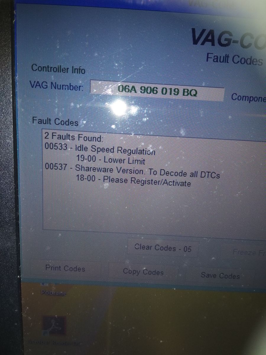

    Dziś na włączonym silniku gdy usunąłem błędy, pojawiły się dwa nowe, tamte nie wracały.
    Temperatura na rozgrzanym 103 stopnie jesli dobrze odczytałem.

    zainstaluj inna wersje vaga ta wszystkiego ci nie pokazuje.
    Może czujnik podciśnienia źle działa sprawdź w vagu czy parametry jego mieszczą się w zakresie np na obrotach jałowych.
    Co do temp silnika, gdy silnik zimny i do nagrzania do 90C parę km potrzeba, czy zrobisz 3km czy 5km zależy od czynników.
    Tu masz info na temat 533
    00533 - Idle Speed Regulation: Adaptation Limit (Add) Exceeded
    Possible Symptoms
    Bad Fuel Economy
    Possible Causes
    Air Leak between Mass Air Flow (MAF) Sensor and Engine
    Injector(s) faulty
    Fuel Pressure Regulator faulty
    Throttle Body faulty
    Intake Air Filter dirty
    Possible Solutions
    Perform Throttle Body Adaptation
    Check Hoses and Pipes to/between Components
    Check Intake Air Filter
    Check Fuel Pressure Regulator
    Check Exhaust Gas Recirculation (EGR) Valve
    Check Injector(s)

    Niepojęte, dwa różne komputery i dalej samochód nie da się naprawić. Jak już masz "autocoma" to zrób adaptację przepustnicy, jeśli przejdzie procedurę prawidłowo, to i obroty się ustabilizują. Czujnik wałka rozrządu - kup oryginał, jesli masz rozrząd dobrze ustawiony błąd zginie. Błąd "zacisku 30", to słaby akumulator, bądź pośniedziałe kable.
