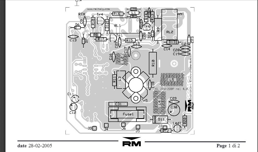

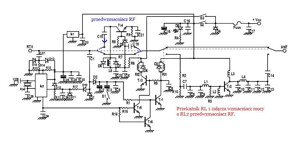

    Kupiłem na znanym portalu wzmacniacz KL200p .Po zakupie sprawdziłem go , okazało się , że jest sprawny i uważałem sprawę za zamkniętą. Nie dawno od znajomego dowiedziałem się , że wzmacniacz ten ma jeszcze jedną funkcję a mianowicie może służyć też jako wzm,sygnału wej, odbiornika,Rozkręciłem go i okazało się, że brakuje ukł. scalonego i tu moje wielki zdziwienie ,a jeszcze większe ,że nie mogę znaleźć schematu z tym układem/schemat niby KL200p a brak bloku z tym scalakiem/ albo jest schemat a niema opisu tego układu/nazwy /.Czy ktoś może mi zdradzić tą tajemnicę jaki to jest układ i jak to działa bo jest podłączony w sposób mi nieznany /działanie w takiej konfiguracji/.
    zaproponowano mi temat z przed lat /jest schemat oczywiście ,ja ten schemat już widziałem ,o nim w łaśnie wcześniej wspomniałem ale ukł.scalony jest nieopisany /jego typ/jest tylko Ic2 ??!!!

    Nie wiem co robi ten układ scalony ( wzmacniacz z kwarcem ? ), ale na pewno nie jest wzmacniaczem sygnału RF. Tą funkcję pełni TR4. IC1 to stabilizator napięcia ( jak mniemam 78L05), a IC2 to jakiś procesor ( tylko po co on tam, i jaką funkcję pełni? ).
    Edit.
    Znalazłem w swoich zapiskach z dawnych lat info, że IC2 pełni funkcję prostego miernika częstotliwości blokującego działanie wzmacniacza mocy poza pasmem.

    Wszystko wskazuje ,że to właśnie ten Ic2 jest tym wzmacniaczem???Ale jak to działa??Po co ten kwarc ??.Jak dobrze pamiętam to jest 4Mhz .
    Na schemacie zaznaczyłem przebieg sygnału z włączonym przedwzmacniaczem.

    Układ scalony z kwarcem to nadajnik CW.
    Producenci dopałów CB robili taki myk, żeby móc je sprzedawać na rynku amerykańskim jako "CW tramsmitter"
    Po dezaktywacji działa to jak normalny dopał.
    Oj chyba nie. Co niby na CW miał "nadawać"...?
