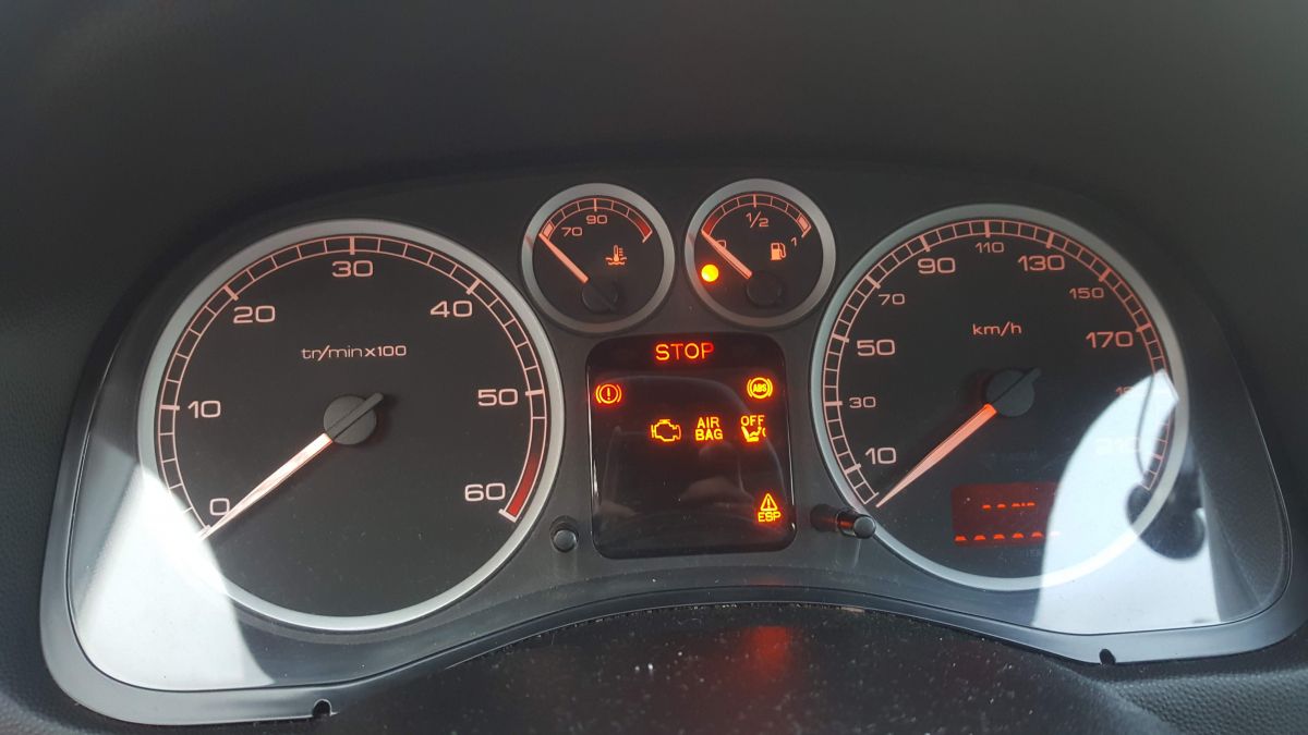

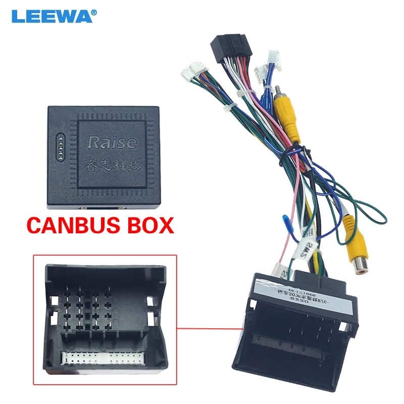

    Cześć wszystkim. Mam problem odnośnie podłączenia modułu can bus do mojego peugeota(307 sw, 2004r, 2.0HDI). Dodam że radio samo w sobie działa bez zarzutów(mam drugą kostkę bez modułu). Gdy wepnę kostkę razem z modułem na desce rozdzielczej zapala się choinka, wszystko przestaje działać a radio się nie włącza. Po odpięciu wszystko wraca do normy. Napięcia na szynach can+ i can- są prawidłowe. Kable przy kostce jak i przy module również sprawdzone. Sam moduł co prawda jest z chin, ale po zapytaniu osób które z niego skorzystały dostałem informację że wszystko będzie działać. Załączam zdjęcia kostki, radia i "choinki". Z góry dziękuję za pomoc!

    A nie masz czasem w przedlifcie szyny VAN a nie CAN?

    Z tego co mi wiadomo to jest w nim VAN-CAN
  • #5 18514342
    kowal162
    Dokładnie i taki moduł musisz mieć do radia.

    Istnieją takie moduły? Głównie chodzi mi aby radio odczytywało spalanie oraz sterowanie z kierownicy.
