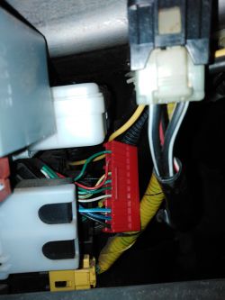

    Nabyłem Honde logo 2000rok samochód posiada centralny zamek tylko z kluczyka chciałem założyć do niej pilota.
    Z instrukcji obsługi wynika że teoretycznie samochód kiedyś miał pilota - załączniki. W sieci znalazłem instrukcje do centralek COBRA - załącznik jednak w rzeczywistości nie mam owych przewodów we wtyczce?
    Może któryś z kolegów wie gdzie w Hondzie LOGO się wpiąć z centralką?

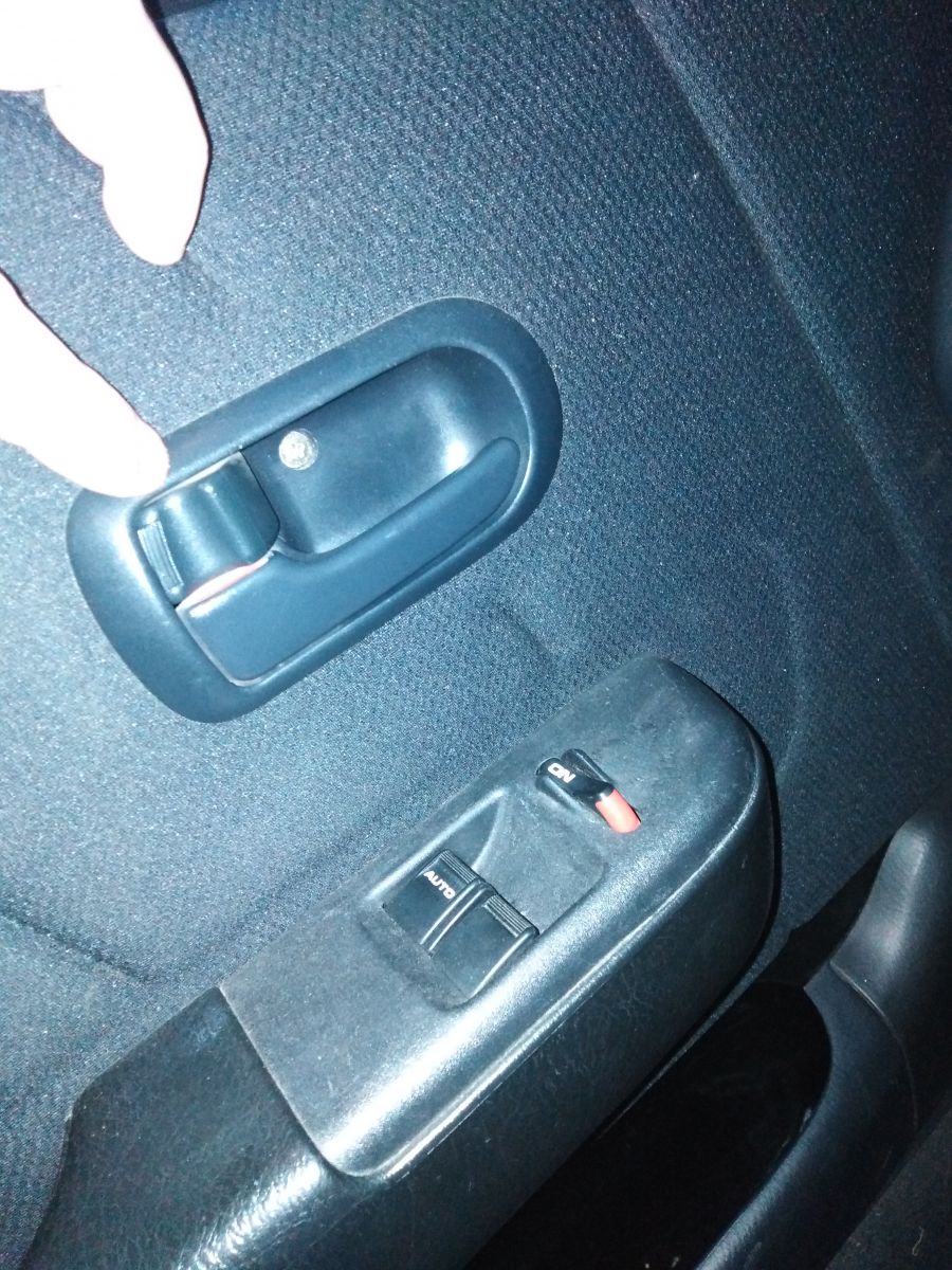

    Masz przycisk od centralnego na drzwiach bo słabo widać lub na desce?
  • #3 18513508
    kaczka1980
    Przy klamce otwierające drzwi mam ryglowanie pasażera i kierowcy.
  • #4 18513509
    piotrekwoj1
    Czyli jest tak? Wciskasz go i centrakny zamyka wszystkie drzwi i bagażnik?

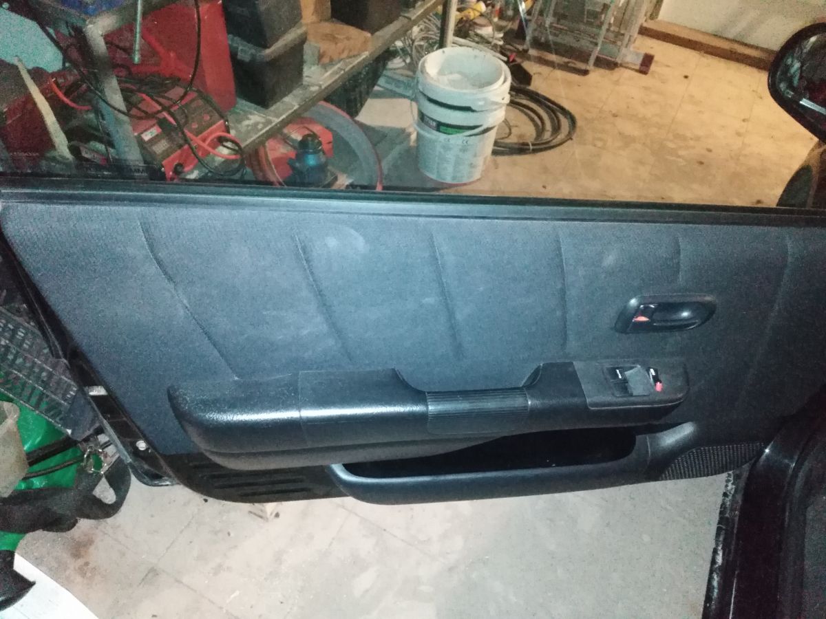

  • #7 18513516
    kaczka1980
    Ok czyli będę szukał wiązki która idzie od drzwi bądź boczek do zrzucenia i wtedy tam szukać. W hondzie centralny jest sterowany masa?

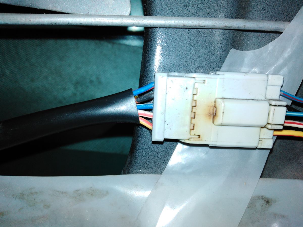

    Dzis rozebrałem drzwi po podpięcie próbnika na żólto/czerwonym przy otwieraniu pojawia się krótki impuls natomiast przy biało/czerwonym przy zamykaniu.
    Podpięcie pod te przewody centralki skonfigurowanej na sterownie masa nie przynosi efektów.?

    Podpięcie próbnika w jaki sposób?
  • #10 18568069
    kaczka1980
    Jedna strona do masy druga z żarówką do kabla sygnałowego we wtyczce.
  • #11 18568075
    piotrekwoj1
    To się nie dziwie że sterowanie masą nie działa. Pomyśl co pojawia się na przewodzie sygnałowym skoro probówka się zapala a jeden koniec masz podpięty do masy.
  • #12 18568087
    kaczka1980
    Ok czyli sterowanie plusem, a czy wobec tego rozciac te sygnałowe czy wpiąć? Nie chce czegoś popalić.
  • #13 18568105
    piotrekwoj1
    Nic nie powinno się stać. Dla pewności podepnij jeden koniec probówki do plusa a drugim dotknij do przewodu sygnałowego. Będzie pewne czy sterowanie plusem działa.
  • #14 18568119
    kaczka1980
    Ok dziękuję za wskazówki jutro sprawdzę dam znać

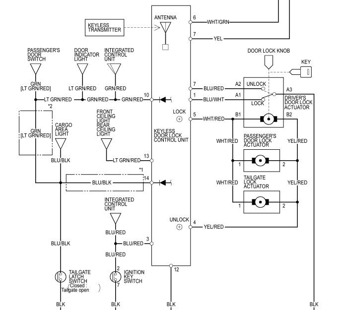

  • #15 18568996
    kaczka1980
    Dziś zrobiłem próbę podając odpowiednio +12V raz na biało/czerwony a raz na żółto/czerwony bez reakcji? spróbowałem również na rozciętych podając czy z jednej czy z drugiej strony na krótko impuls +12V bez reakcji. Zastanawiam się czy u mnie w LOGO nie ma takiego schematu jak w HRV kolory się zgadzają we wtyczce z tym że moja centralka nie ma tyle pinów
    HONDA LOGO - Sterownik centralnego zamka na pilota
    HONDA LOGO - Sterownik centralnego zamka na pilota biała z czerwoną wtyczką, co dziwne na odpiętej zamek z kluczyka działa?
    Zrobiłem również próbę dziś na odpiętych przewodach niebiesko/białym jak i niebiesko/czerwonym i podawałem masę zgodnie ze schematem też bez reakcji.
  • #16 18588322
    kaczka1980
    Temat do zamknięcia okazało się że oryginalny siłownik w drzwiach nie działa, założyłem uniwersalny centralny na pilota działa.
