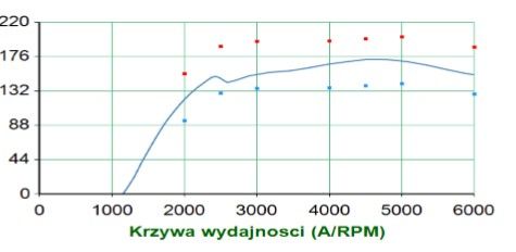

    Dzień dobry
    Testuję dostawę alternatorów będących zamiennikiem Delco Remy DRA0897
    Pomiędzy 5500 a 6000 RPM krzywa wydajności zrywa się.
    Alternatory Delco Remy DRA0897 - Niepoprawne krzywe wydajności Alternatory Delco Remy DRA0897 - Niepoprawne krzywe wydajności
    Nie obserwuję tego na żadnym innym typie alternatorów. Wszystkie inne w tych okolicach zachowują się poprawnie.
    Zamienniki Delco miałem z dwoma rodzajami regulatorów VR-U852 i PPS - w obu ta sama sytuacja. Przetestowałem ze 30 szt.
    Podejrzewam, że jakieś zabezpieczenie odcina ładowanie powyżej tych obrotów. Czy ktoś spotkał się z czymś takim?
    Alternator do: MITSUBISHI OUTLANDER II (CW_W) 2006.11 - 2012.11 2.2 DI-D 4WD 2268 ccm 130 kw 177 ps.
    Tester to Ruby 4 od Dactem
  • #2 18512969
    sigwa18
    Ja bym sprawdził bicie na pierścieniach często przy dużych obrotach wtedy szczotki zaczynają latać.
  • #3 18513069
    PiotrLAU
    To nowe alternatory. I zachowuje się tak cała partia.
  • #4 18513300
    kartbis
    To nie będą pierścienie ,bo krzywa przyrostu jest gładka . Ten rodzaj alternatora może sie tak zachowywać ponieważ urządzenie którym to badasz na pewno nie ma pełnej mapy sterowania napięciem ładowania ,takiej jaka ma silnik .
