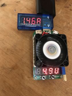

    Test przy napięciu 5V - ładowarka od Xiaomi
    Na początku LD25 przetestowałem z ładowarką od telefonu Xiaomi Redmi Note 3 zakupionego kilka lat temu w Chinach:
    Sztuczne obciążenie z zabezpieczeniami - LD25 - testy na różnych zasilaczach
    Pokazywane wyniki weryfikowałem za pomocą prostego miernika prądu/napięcia USB Doctor:

    Test ładowarki Xiaomi - obciążenie 1.5A:
    Sztuczne obciążenie z zabezpieczeniami - LD25 - testy na różnych zasilaczach Sztuczne obciążenie z zabezpieczeniami - LD25 - testy na różnych zasilaczach Sztuczne obciążenie z zabezpieczeniami - LD25 - testy na różnych zasilaczach
    W trakcie powyższego testu włączył się wiatraczek od radiatora.
    Test ładowarki Xiaomi - obciążenie 2.0A:
    Większych prądów już nie mogłem sprawdzić, gdyż użyta ładowarka ma ochronę przeciwko przeciążeniu i gdy pobierzemy więcej niż 2A to po prostu się wyłącza na chwilkę, potem znów włącza i tak dopóki nie zmniejszymy obciążenia.

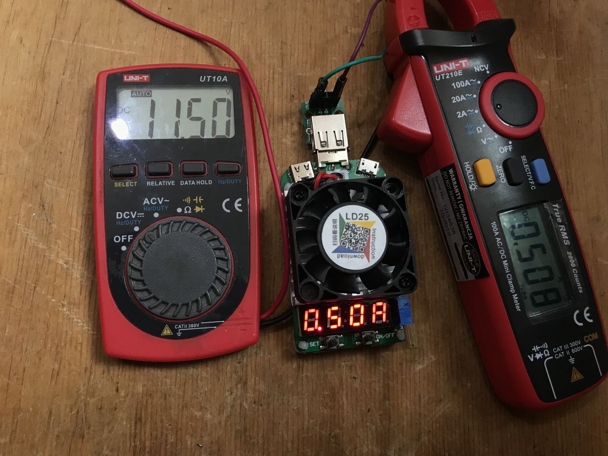

    Test przy napięciu 12V - zasilacz ATX
    Następnie przetestowałem LD25 z napięciem 12V z zasilacza ATX.
    Na ten moment nie pokażę jaki to konkretny ATX, gdyż... mam go pod biurkiem w roli zasilacza do testowania różnych projektów, ale raczej to nie ma tu dużego znaczenia.
    Musiałem już wtedy zrezygnować z USB Doctora gdyż jest on na napięcia do 7V i na jego miejsce wziąłem mój nowy miernik cęgowy UT210E:
    Dodatkowo podłączyłem też UT10A jako woltomierz, ale jego podłączenie było dość niefortunne, bo przed kabelkami, więc proszę skupić się na pomiarze prądu z UT210E.

    Test z zasilaczem ATX (12V) - obciążenie 0.5A:

    Przy 12V różnica pomiaru prądu wynosi tylko kilka %. Zaraz sprawdzimy jeszcze przy wyższych napięciach.
    Test z zasilaczem ATX (12V) - wyniki ze zdjęć przedstawione w tabelce:

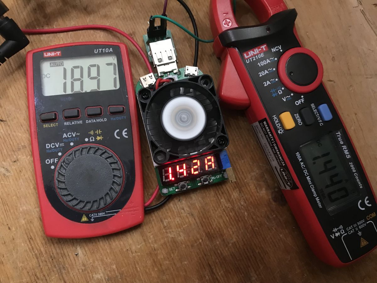

    Test przy napięciu 19V (zasilacz impulsowy od laptopa)
    Do następnego testu użyłem zasilacza od laptopa model 0335A1965 (19V 3.42A), którego końcówka akurat pasuje do klasycznego złącza DC Jack:
    Podłączenie całości:
    Test z zasilaczem z laptopa (19V) - obciążenie 0.1A:
    Test z zasilaczem z laptopa (19V) - obciążenie 0.25A:
    Test z zasilaczem z laptopa (19V) - obciążenie 0.5A:
    Test z zasilaczem z laptopa (19V) - obciążenie 1.0A:
    Test z zasilaczem z laptopa (19V) - obciążenie 1.25A:
    Test z zasilaczem z laptopa (19V) - obciążenie 1.42A (tyle mi się udało ustawić bez przekraczania limitu OPP czyli 25W):
    Test z zasilaczem z laptopa (19V) - OPP (przekroczenie 25W):
    Ponownie ustawiony prąd z tym zmierzonym różni się tylko o maksymalnie kilka %.

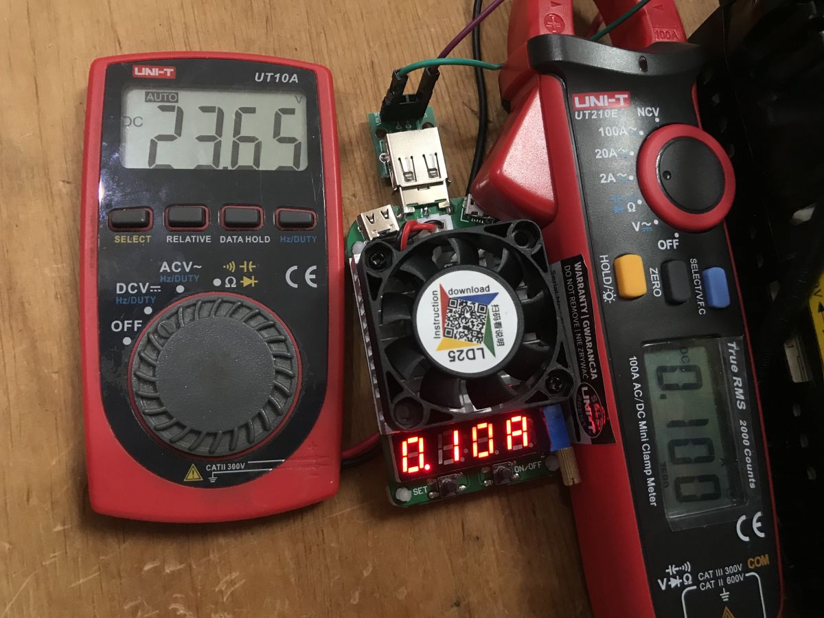

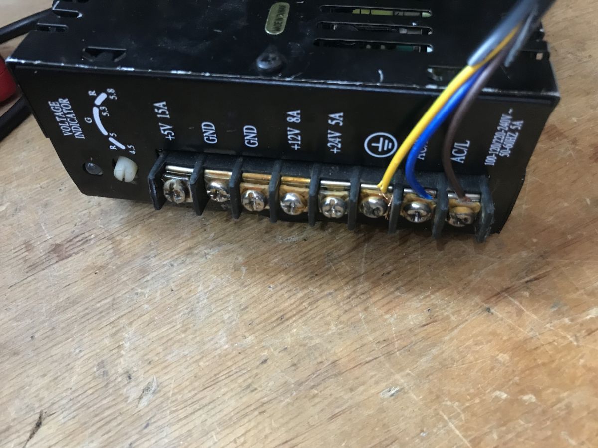

    Test przy napięciu 24V - zasilacz WY-15CG2
    Do tego testu użyłem wiekowego zasilacza impulsowego którego swego czasu naprawiłem ze złomu elektronicznego. Posiada on wyjścia 5V, 12V i 24V oraz możliwość regulacji napięcia wyjściowego w małym stopniu, dlatego też użyję go również w teście na 25V.
    Test z zasilaczem z WY-15CG2 (24V) - obciążenie 0.1A:
    Test z zasilaczem z WY-15CG2 (24V) - obciążenie 0.25A:
    Test z zasilaczem z WY-15CG2 (24V) - obciążenie 0.5A:
    Test z zasilaczem z WY-15CG2 (24V) - obciążenie 0.75A:
    Test z zasilaczem z WY-15CG2 (24V) - obciążenie 1.0A:
    Krok dalej włączało się już OPP (Over Power Protection).
    Na powyższych zdjęciach też bardzo ładnie widać jak wraz ze wzrostem obciążenia spada jego napięcie na wyjściu.

    Dodatkowo wykonałem wtedy drugi test jak bardzo całość się nagrzewa, tym razem przy prawie maksymalnej dozwolonej mocy (prąd 1A przy 24V, prawie 25W):
    Jednakże po paru minutach test przerwałem:
    Tranzystor TIP122 osiągnął w ten czas temperaturę ponad 60 stopni, a nie chciałem go uszkodzić.

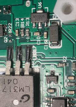

    Przyglądamy się płytce
    Na koniec jeszcze przyjrzymy się płytce by zorientować się na czym zrealizowany jest cały LD25.
    Zaczynamy:
    Potencjometr wieloobrotowy widoczny powyżej to BOCHEN 3296.

    Mały tranzystor Q2 jest podpisany A2SHB:
    Dokładniej to jest MOSFET z kanałem typu N:
    Jest on bezpośrednio przy pinach złącza od wentylatorka i to on sterowany poprzez mikrokontroler włącza go lub wyłącza.
    Na płytce znajduje się również element podpisany M5350B:
    On również jest regulatorem napięcia i znajduje się już za LM317; najprawdopodobniej użyto tu osobnego regulatora by zwiększyć stabilność zasilania układu i co za tym idzie też jego dokładność.
    Na płytce obok mikrokontrolera znajduje się też element który mi wygląda na czujnik temperatury, mówi on układowi kiedy włączyć wentylator.
