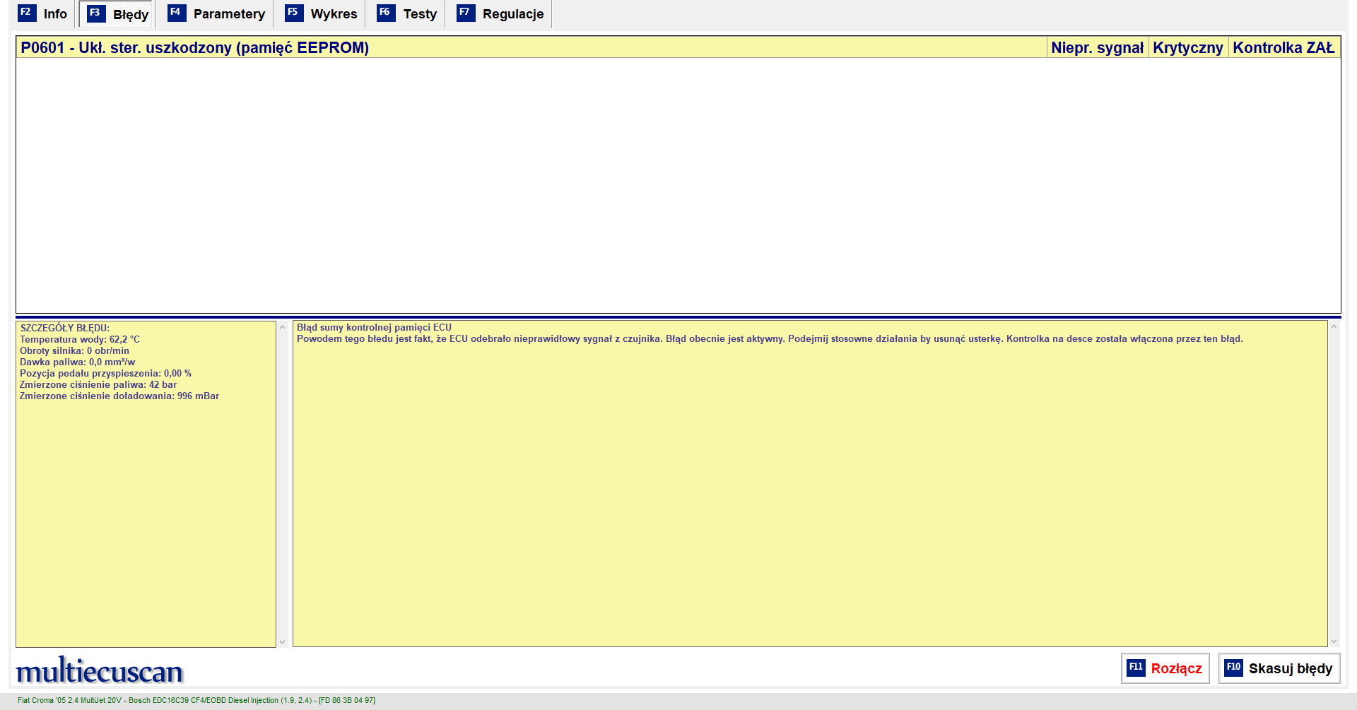

Moje auto to Fiat Croma 2.4 JTD, automat, rocznik 2005.
Jakiś czas temu wymieniałem w niej żarówki, a jak wiadomo po prawej stronie jest to dość trudne zadanie, tak więc odpiąłem aku i zdemontowałem centralkę silnika oraz obudowę filtra powietrza. Wymieniłem żarówki, i zanim poskładałem wszystko z powrotem to chciałem sprawdzić "na żywym organizmie" czy żarówka działa. Tutaj mój błąd ponieważ wyjęta żarówka musiała dotykać obudowy ECU i po przekręceniu kluczyka zauważyłem, że poszła gdzieś mała iskra w tych okolicach. Żarówka zadziałała, poskręcałem wszystko, odpaliłem silnik i niespodzianka na desce - check engine.
Sprawdziłem Multiecuscanem i pojawił się błąd, którego nie można skasować, a mianowicie: "P0601 - Ukł. ster. uszkodzony (pamięć EEPROM)" - błąd sumy kontrolnej pamięci ECU.
Dodatkowo wszedłem jeszcze do sekcji "Nadwozie (BCM)" w Multiecuscan i wyświetla się tam błąd "U1602" - usterka linii CAN" - linia komunikacyjna CAN pomiędzy różnymi ECU samochodu nie funkcjonuje poprawie.
Odpiąłem aku, kable od centralki, podłączyłem jeszcze raz, ale nic się nie zmieniło.
Z tego co wyczytałem w internecie to centralka do naprawy lub wymiany. Generalnie auto chodziło normalnie, więc jeździłem z tym dalej, ale jako, że nie lubię jak coś w aucie nie gra to w końcu zebrałem się aby to naprawić. Wysłałem sterownik silnika do naprawy. Dostałem informację od serwisu, że nie widzą aby było w nim coś uszkodzone i wypożyczyli mi drugą sztukę abym mógł podpiąć i sprawdzić czy błąd zniknie. Podpiąłem drugie ECU i niestety błąd wspomniane błędy (P0601 oraz U1602) dalej widnieją.
Czy ktoś ma jakiś pomysł gdzie leży problem i jak sobie z tym poradzić?
Będę wdzięczny za pomoc.
W załączeniu screeny z Multiecuscan.
