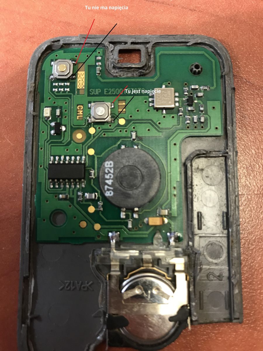

    Posiadam kartę od auta Renault Espace, gdzie przycisk od otwierania działa jedynie, gdy przegnę lekko płytkę. Wnioskuje, że uszkodziła się ścieżka. Sprawdzając miernikiem przy stópce od przycisku nie ma napięcia. (W działającym przycisku zamykania napięcie jest).
    Czy istnieje możliwość naprawy uszkodzonej prawdopodobnie ścieżki lub połączenie jej np kabelkiem ?

    Da się na pewno podłączyć kabelkiem, być może naprawić ścieżkę. Ścieżki te łączą się z transponderem.

    A jak dojść do tego, którą ścieżkę biegnąca od przycisku połączyć z którąś z łapek od transpondera ?

    Polutuj po prostu cały scalak, to raczej nie pęknięta ścieżka, tylko zimny lut na którejś nóżce
