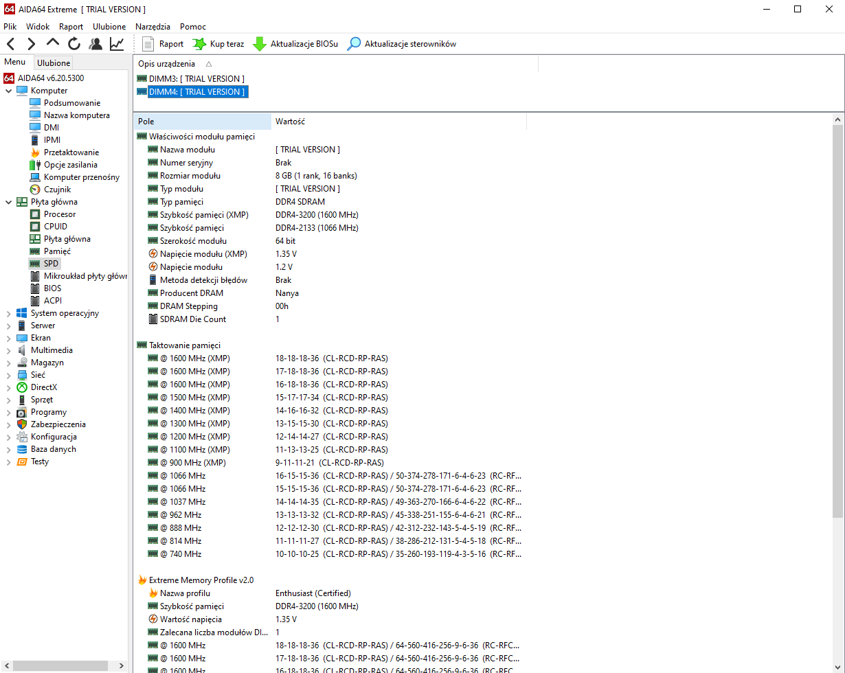

    Założyłem konto specjalnie na tym portalu aby zasięgnąć u Was rady. Otóż mam sprzęt:
    - Tomahawk B450 Bios wersja : 1.70
    - Patriot Viper 3200 2x8 CL16 ( wpięte 2 4 )
    - Typ procesora HexaCore AMD Ryzen 5 2600, 3768 MHz (38 x 99)
    - GeForce 1660 OC 6 GB DDR5
    - Dysk SSD m.2 CT500P1SSD8 (500 GB, PCI-E 3.0 x4)
    - Zasilacz: SilentiumPC Vero L2 600W 80 Plus Bronze
    - System Windows 10 Pro 64 Bit
    W Biosie jest opcja "Game Booster" tak jak i ustawienia pod ram A-XMP. (1/2)
    Z racji, że pokazuje 2133 MHz , dogrzebałem się do informacji, że trzeba włączyć któryś z profili, więc tak zrobiłem i włączyłem Profile 2.
    ( Profile 1 - 2933 i Profile 2 - 3200)

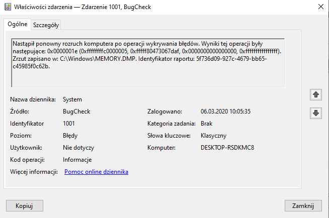

    Komputer załapał te prędkości ale w przypadku włączenia Borderlands 3, gra crashowała, potem przy kolejnych uruchomieniach gry nawet wylatywał blue screen. ( po średnio 20 sek grania)
    Próbowałem tego samego również z włączonym Game Boosterem ale wynik był ten sam. Czytałem o zmianach napięć itp itd ale zdania były bardzo podzielone a sam nigdy tego nie robiłem. Jest tu osoba, która mogłaby mnie poinstruować jak krok po kroku włączyć sprawnie działające 3200 MHz na ramach oraz podbić procesor w ramach możliwości chłodzenia od producenta? ( nie musi być przy granicy możliwości). Siedzę nad tym długo i mi ręce opadają. Nie chce zniszczyć sprzętu... z góry dziękuje za pomoc.

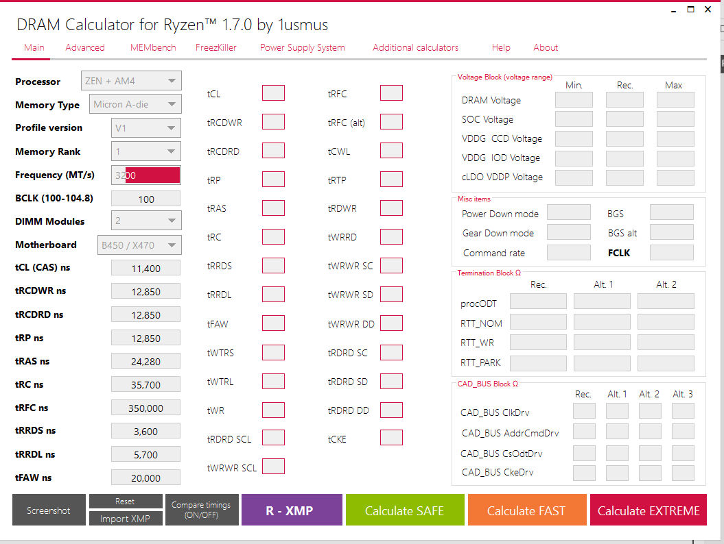

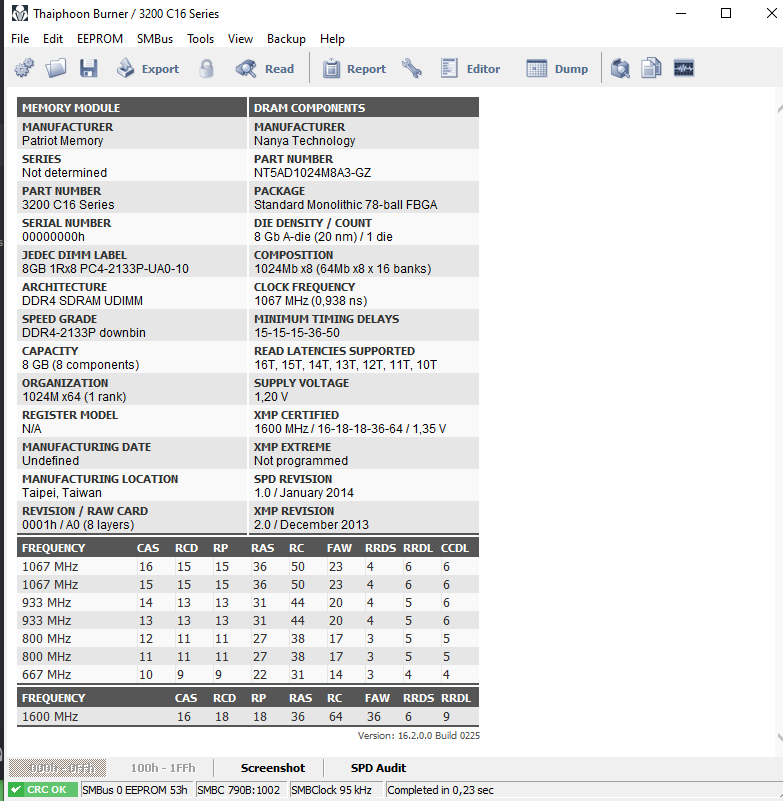

    Już myślałem, że się coś uda ale...Patrioty są z Nanya Technology i mają taki parametr "8 Gb A-die (20 nm) / 1 die" pod A-Die jest tylko Micron Memory Type.. są Hynixy i Samsungi ale żaden na A-Die, więc ten kalkulator chyba mi się nie przyda, a jest niezbędny do robienia tego według filmiku YT który podesłałeś. Jak próbuje pod Micronem A-die to Frequency zmienia mi z 3200 na 2800....-.-

    No tak dawałem, ale jak pisałem wyżej ze screenem. Jeśli ustawie tak jak ma być, to wyświetla mi na czerwono 3200, które chcę osiągnąć. Jak najadę na to myszką to zmienia automatycznie mi na 2800.
    W ten sposób jak jest błąd:
    BDOSy, Crash gier, OC || Ryzen 2600 || Tomahawk B450 || Patriot Viper 3200
