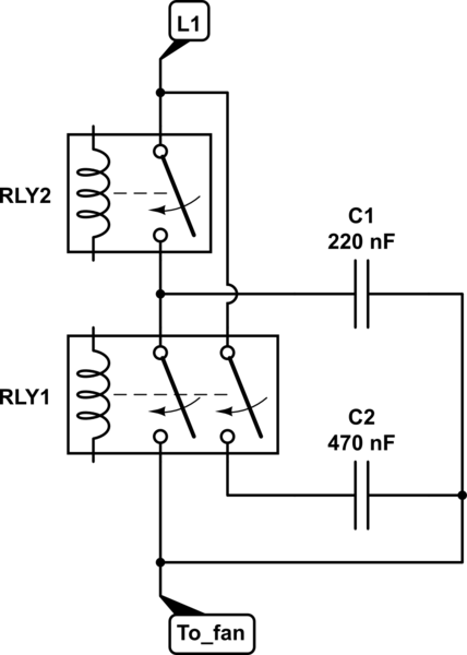

    Kontrola Wentylatora Low/Mid/High, sterowana z RaspberryPI
    wyglada na to ze to bedzie rozwiazanie jakiego szukam
    Włączenie przekaźnika 1 stawia C1 szeregowo z siecią dla wolnych obrotów, włączenie
    przekaźnika 2 stawia C2 szeregowo dla średnich obrotów,
    włączenie obu łączy L1 bezpośrednio dla pełnych obrotów.

    @chemik1111 Jeżeli już, to mikrofarady /10, ale i tak ten schemat dla silnika 300W jest do kitu. Przekonasz się sam.

    praca bedzie zawsze z obciazeniem, to wentylator, chociaz oczywiscie - mniejsze obroty:mniejsze obciazenie
    czyli nie 0,20 mikroFarad a 0,10 mikroFarad?
    Te rozwiazanie z kondensatorami to pamietam z lokalnych układkow klimatyzacji, sprawdzaly sie bardzo dobrze, wysmienicie : proste, bezpieczne, niezawodne. W każdej kabinie był AC unit, sterowanie było za pomoca przełącznika na ścianie.
    Ale jakiej mocy to byly wentylatory, czy jaka byla pojemnosc kondensatorow: to juz przykrył kurz niepamięci.

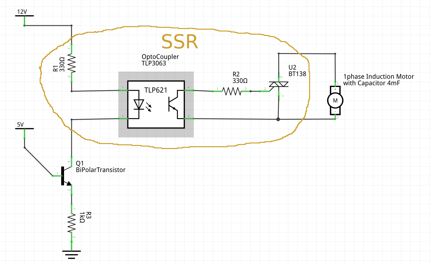

    no to jesli pominiemy kondensatory, i skupimy sie na Triakach,
    czy jesli wstawiam Traik,
    to czego jeszcze potrzebuje do sterowania z RaspberryPi?
    Czy jest cos jeszcze o czym powienien wiedziec? To prawdopodobnie nie bedzie absolutnie trywialne zagadnienie.
    Tutaj
    http://www.ijirset.com/upload/2015/august/147_40_Speed.pdf
    jest opisany jeszcze modul Triggering Circuit // MOC 3020 // OptoCoupler,
    ale nie jest opisany do tego stopnia zebym mogl powiedziec ze to klarownie rozpisany dokument

    Optotriak MOC3020 zapewnia galwaniczną separację mikrokontrolera od napięcia sieciowego. Do tego musisz zastosować jeszcze transoptor do detekcji przejścia sinusoidy przez zero. Proponuję skonsultować się z kolegą @excray, który w innym temacie chwalił się, że zrealizował w praktyce sterowanie grupowe dla silnika indukcyjnego.

    5. sterowanie za pomocą kondensatorów
    Schematic created using CircuitLab
    https://i.stack.imgur.com/Wn5PD.png
    ale z uwagi, że silnik docelowy jest z technologią kondensatora, tym razem to nie przejdzie

    7. własny projekt II: zbudowanie (lub kupienie) własnego SSR 75DA
    Przekaźnik półprzewodnikowy SSR Fotek-75 DA - 75A 380VAC / 32VDC
    opis : https://botland.com.pl/pl/przekazniki-polprze...dnikowy-ssr-fotek-75-da-75a-380vac-32vdc.html
    (filmy polecam ogladac na wygodnym 1,75 przyspieszeniu)
    Film1.wstęp z Quality Control: Teardown of an eBay 25A Solid State Relay. (SSR)
    schemat czarnej skrzynki: https://www.youtube.com/watch?v=DxEhxjvifyY, schemat 02:30
    Film2.DIY : Solid State Relay || DIY or Buy
    pełny opis zagadnienia: https://www.youtube.com/watch?v=2UtL2uAYCUA
    schemat czarnej skrzynki: 07:22
    schemat prototypu : 8:13
    elementy z rysunku:
    1x BT138
    2x 330 ohm
    1x MOC3020 (proponuje TLP3063)
    1x heat sink
    Mamy ZeroCrossing, lecz co oznacza dla mnie w praktyce że “phase control będzie częściowo niemożliwe” 5:35?

    KONDENSATORY
    _jta_ napisał:
    Uwaga: zwykły silnik AC na ogół jest obciążeniem indukcyjnym, połączenie szeregowo z nim kondensatora może podbić napięcie - powodując nieprawidłowe działanie, a nawet uszkodzenie. Ale przy pojemnościach, jakie podałeś, impedancja reaktancyjna kondensatorów będzie dużo większa, niż impedancja silnika: dla 470 nF przy 50 Hz wychodzi 6,77 kΩ, a silnik 300W/230V miałby 176 Ω, gdyby była ona czysto oporowa (naprawdę jest jeszcze mniejsza) - kondensator 38,4x ma większą i zapewne silnik nie ruszy.
    Krzysztof Kamienski napisał:
    @_jta_ Dlatego też stosuje się przełączanie prędkości obrotów odczepami z uzwojenia, a nie kondensatorami. Na schemacie jest sposób stosowany czasami poprzez zmianę pojemności kondensatora pracy dla bardzo małych silników. Opór powietrza śmigła :D załatwia resztę. A dla 300 W silnika kondensator pracy powinien mieć ok 20 µF /450 VAC
    _jta_ napisał:
    Z takim silnikiem możesz spróbować 3,7 uF od świetlówek (takie do przesuwania fazy). Koniecznie zmierz prąd, albo napięcie na silniku z kondensatorem i bez.
    Freddy napisał:
    Przecież na tabliczce podano wyraźnie 4µF - pewnie taki jest wbudowany.
    Do sterowania jedynie falownik.
    Wracajac na moment do rysunku z kondensatorami,
    przyjmujac fakt że silnik który dyskutujemy posiada 4mF dla pola,
    łączenie szeregowe kondensatora nie będzie działać?
    Czy będzie działać, ale trzeba dobrać odpowiednia pojemmność,
    jak było to dyskutowane w roznych miejscach.
    Jaki fenomen fizyczny stoi za tym że jeśli stator ma uzwojenie kondensatorow, nie moge sterowac juz dodatkowym kondensatorem jako całym układem.
    Prosze o wyjaśnienie. Dziekuje
    TRIAKI + OPTO = SSR
    Każdy układ sterowania tego silnika na triakach, SSRach, łączenie i zwieranie szeregowych kondensatorów , sterowanie grupowe czy tez fazowe jest szkodliwy i nieprofesjonalny.
    Co w zasadzie jest szkodliwego i nieprofesjonalnego w takim rozwiązaniu?

    Posty: 19997
    Pomógł: 1394
    Ocena: 2822
    Żaden fenomen, po prostu fizyka - kondensator jest obliczony pod konkretne uzwojenie.

    Innym Pytaniem jest,
    jesli uzyje SSR, to czy wlasciwe jest uzycie Tranzystora, zeby odizolować odrobine komputer od SSR, w razie przebicia, czy moze powinienem użyć czegoś innego (drugiego OptoCouplera?)
    jak Photocoupler LTV-356T series 201610
    czy Phototransistor EL814
