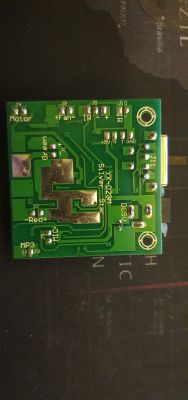

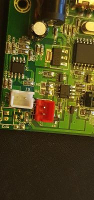

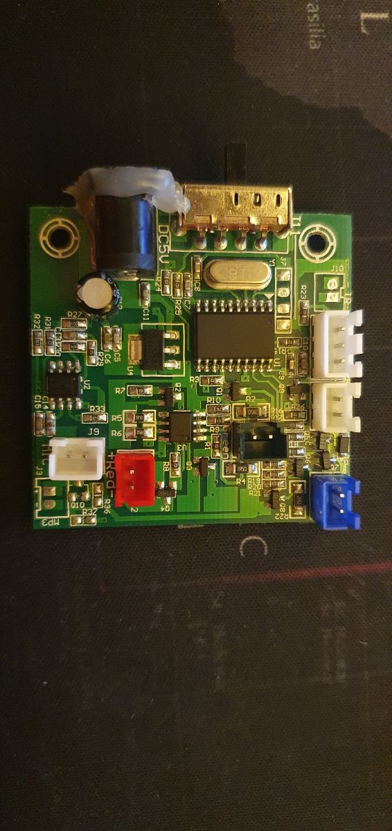

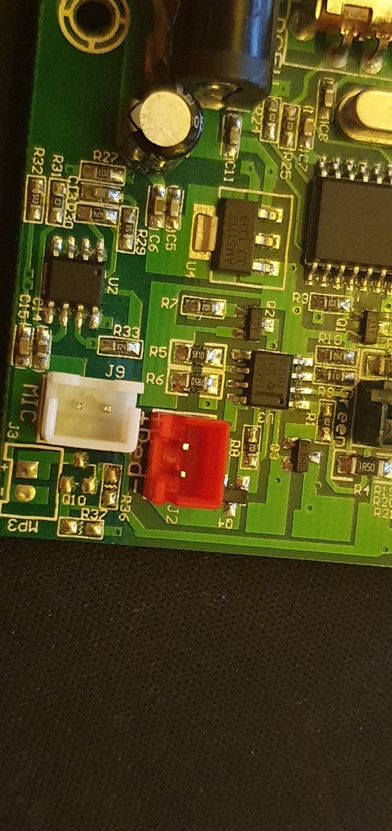

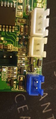

    Mam problem z płytką od projektora laserów model :"YX-23M Silver Star".
    Dwie diody (czerwona i zielona) jak i silniczek (który odpowiada za obracanie się tarczy ze wzorami do wyświetlania) są sprawne po podłączeniu do nich zewnętrznego zasilania, lecz po podłączeniu ich do płytki nie reagują (zasilanie do płytki to 5v) jedynie grzeje się stabilizator napięcia AMS1117-3,3V i jeden ze wzmacniaczy operacyjnych LM358. Przemierzyłem na tyle ile potrafiłem rezystory i tranzystory, wszystkie okazały się być sprawne. Jak zabrać się za sprawdzanie większych mikroukładów, czyli głównego mikroprocesora, wzmacniaczy operacyjnych i stabilizatora.
    Ewentualnie jak zastąpić tą płytkę używając Arduino?

    ojciec
    Poziom 34  
    Wylutuj tego grzejącego się LM358. Sprawdź napięcie na AMS1117 = 3,3V
