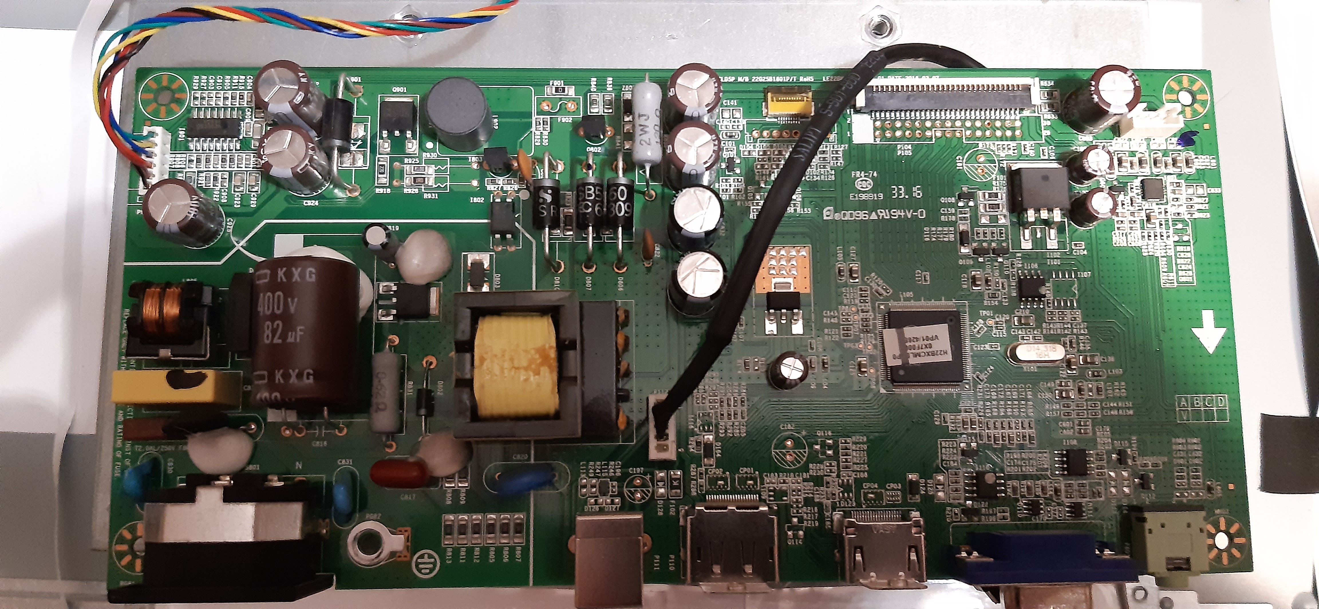

    Proszę o informację czy warto.
    Monitor po podłączeniu sygnału z laptopa lub konsoli restartuje się. Słychać jakby coś klikało na płytce. Wymieniłem kondensatory oprócz filtrującego 82 mF / 400V.
    Bez podłączonego sygnału zewnętrznego działa OSD.
    Czasem monitor "zaskoczy" i działa poprawnie.
    W załączeniu zdjęcie płytki monitora.
    Da się uratować ?
    S.

    Nie mam schematu, ale to co ze zdjęcia - Piszesz: "Wymieniłem kondensatory oprócz filtrującego 82 mF / 400V." - czy chodzi o elektrolit 82uF/400V - wymień i jego. Klikać może raczej tylko trafo w przetwornicy przy zwiększaniu obciążenia podczas "budzenia się" monitora.

    Tak, wymieniłem też kondensator na 400V i ten żółty po lewej stronie zaznaczony na pierwszym zdjęciu. Nic nie pomogło.
    Wiec monitor w dalszym ciągu nie działa.
    Jak włączam monitor pokazuje się ekran startowy monitora i wyskakuje komunikat brak źródła i po chwili przechodzi w stan czuwania.
    Gdy podłącze źródło obrazu monitor zaczyna się "restatrować. I przy starcie klika.
    Masz racje z tym trafo. Pytanie jest czy gra warta świeczki..
    Sławek

    Takie zachowanie przetwornicy oznacza na ogół za duże obciążenie lub jej niewydolność. Co do tego drugiego pomaga wymiana sterownika (miałem parę takich przypadków). Jeśli chodzi o za duże obciążenie - czy w czasie gdy monitor "zaskoczy" nic na płycie się nadmiernie nie grzeje?
