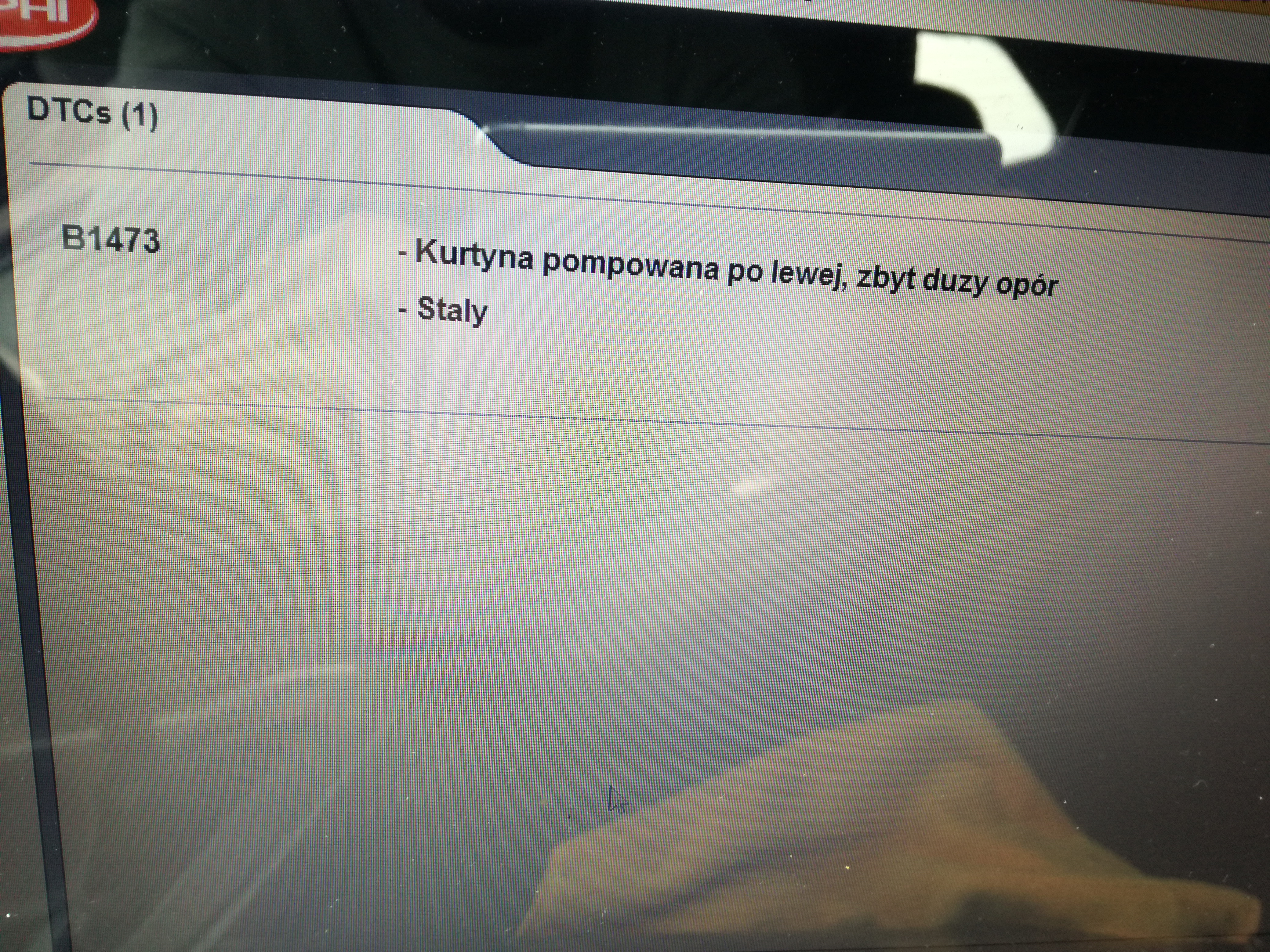

    Witam bład
    B1473 kurtyna pompowana po lewej zbyt duży opór.
    Co robić.
    Poduche wypiolem nic nie dało
    Pod siedzeniem kostki czyszczone.
    Nie mogę skasować bledu prosze o podpowiedzi.

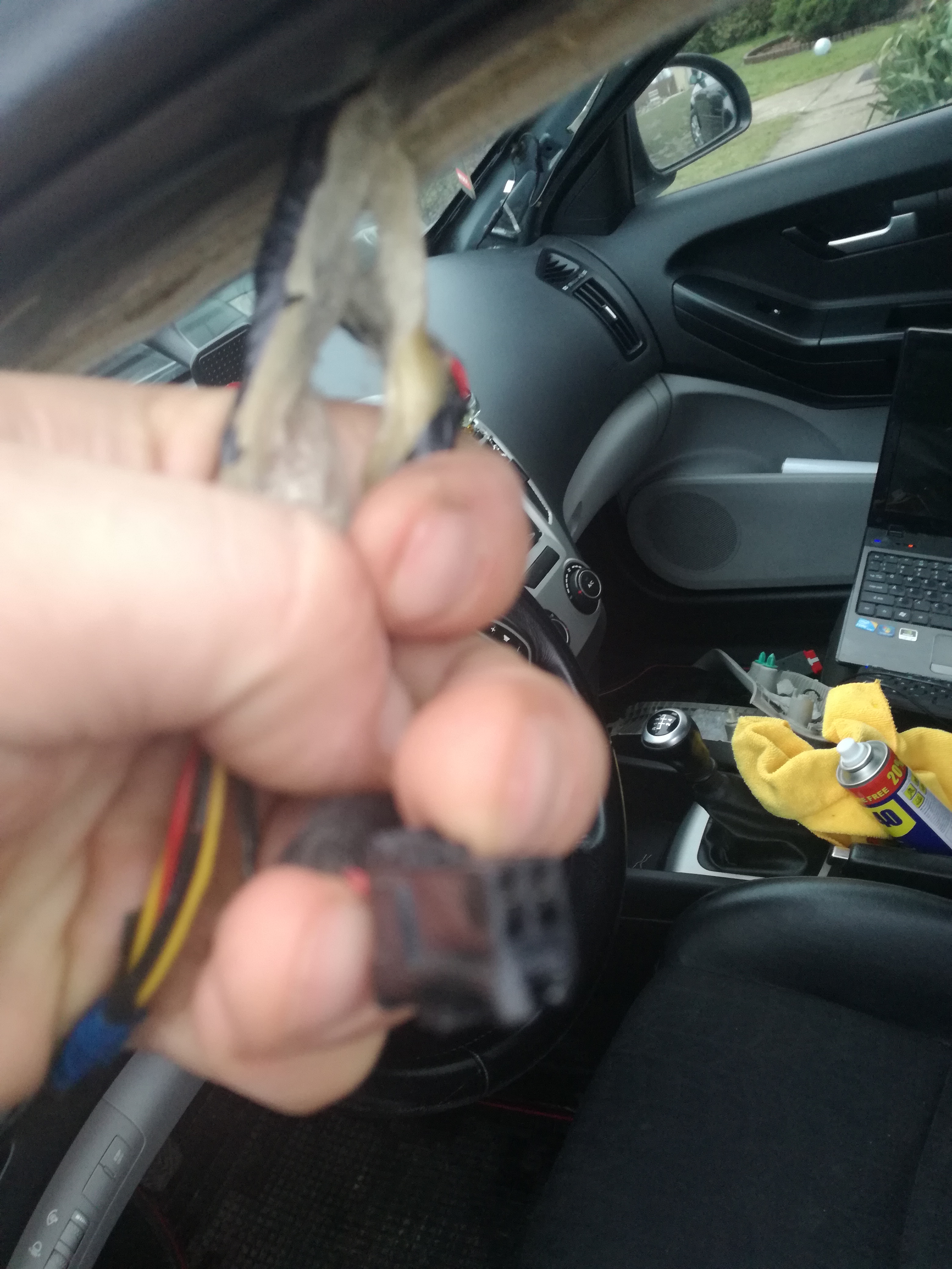

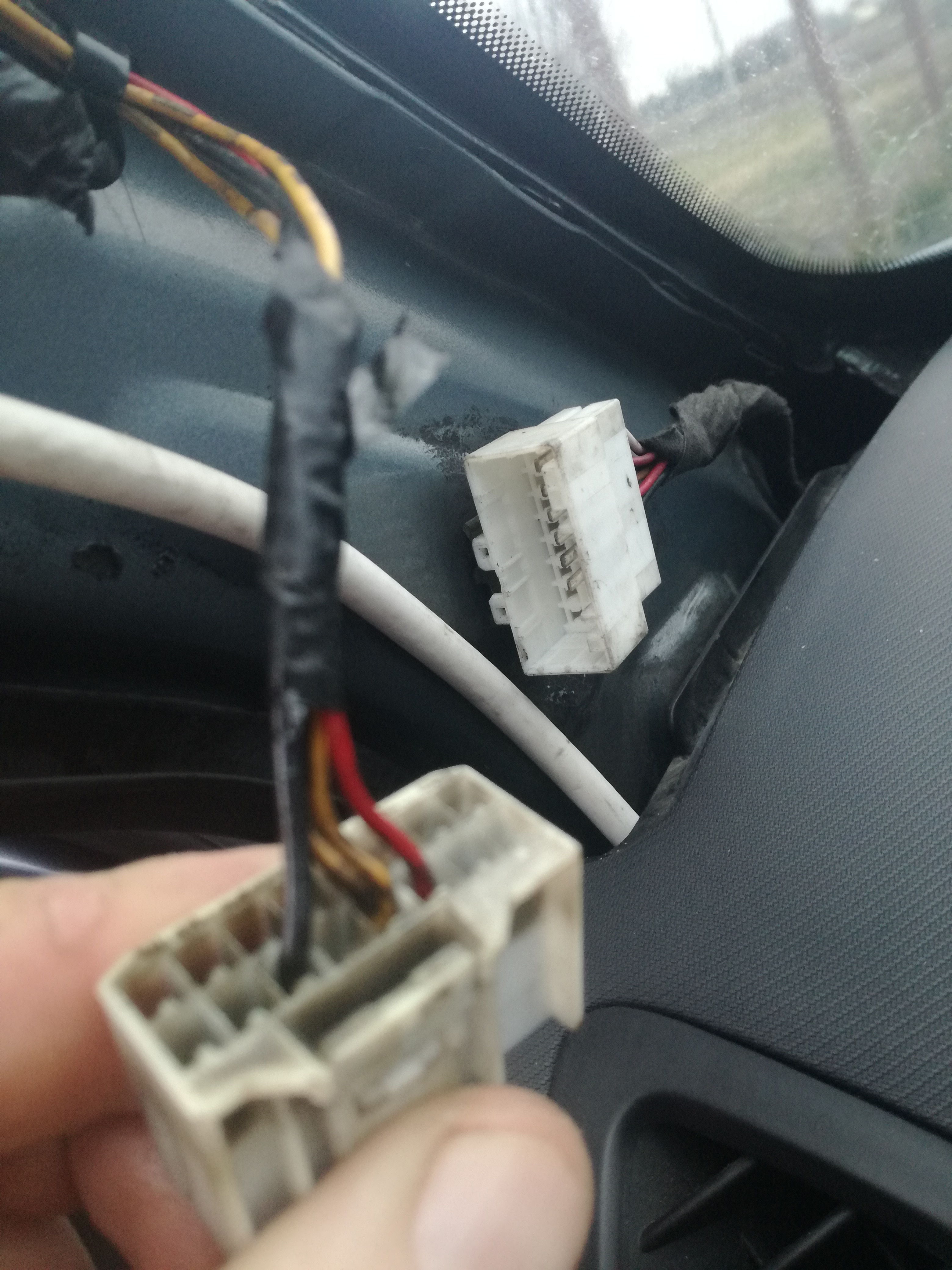

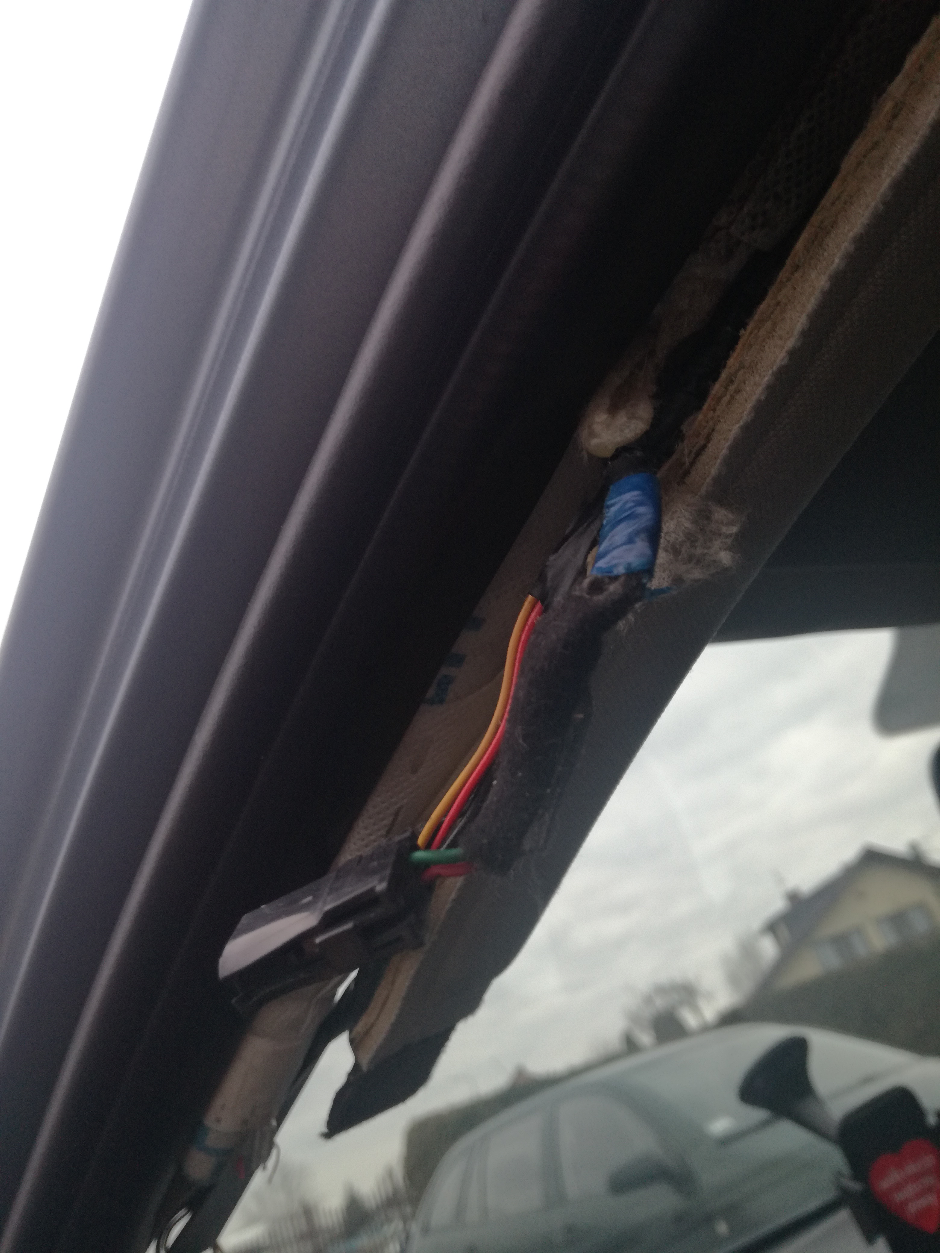

    Panowie szukalem i odkryłem w podsufitce kostkę.
    Nie wiem gdzie ona powinna być wpięta bo tu coś było grzebane.
    Z tej wiazki przechodzi na drugą stronę wiazka ale i z niej wychadza dwa kabelki z wtyczką pewnie do poduchy w podsufitce ale nie moge namacać gdziie ma wtyczke jakas ta poducha.
  • #13 18524893
    jezgal
    Udało się kostki wymieniłem nowe lutowanie .
    Przeczyściłem kostki nawet orzy naboju błąd się skasował wszystko gra.
  • #14 18524898
    jezgal
    Wymieniłem kostki .
    Wszystkie kostki przeczyszczone kompaktem.
    Nawet przy naboju od poduchy przy podsufitce.
    Błąd skasowany i wszystko jest ok.
