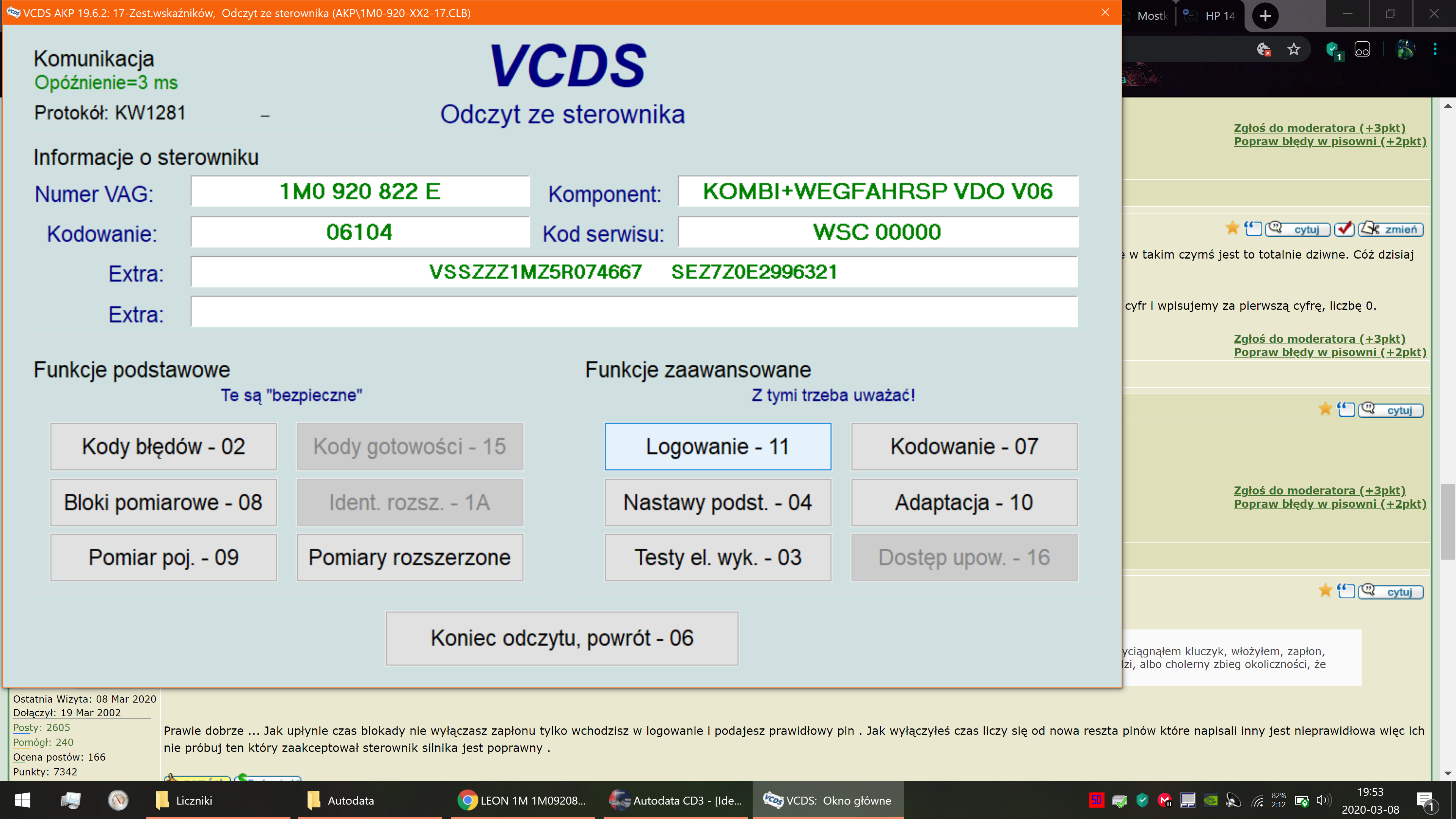

    Witam, pobrałem dzisiaj wsad liczników 1M0920822E, który jest w załączniku. Odczytałem z niego PIN wyszło mi 3836.
    Wchodzę w VCDS w 17/10 (zegary/logowanie) i wpisuje login "03836" i wychodzi mi błędne logowanie. Testowałem kilka razy.
    SPEC:
    Oryginalny interfrejs HEX v2 Pro bez limitu, program VCDS aktualny.
    Do ściągnięcia wsadu użyłem kabla KKL od Viakena opisanego dla grupy VW i programu VAG EEPROM Programmer by BP (wersja 1.19g). Opcje Dash/Read EEPROM po pobraniu użyłem File/Save as i go zapisałem.
    Pytanie zasadnicze, czy mógłby mi ktoś odczytać pin?

    Po 3 próbach masz zablokowany zegar , po każdej próbie musisz wyłączyć i włączyć zapłon . VCDS działa prawidłowo pin albo 3836 albo 3638 .

    Mam rozumieć że ogólnie po trzech próbach licznik się zablokuje i np. rozłączenie akumulatora nic nie da? Jeśli tak to wychodzi że poprzedni ktoś musiał próbować przy tym już grzebać... Co w takim razie można zrobić?

    Tak rozłączenie akumulatora nic nie da musi upłynąć zwłoka czasowa . Pin kod możesz sprawdzić logując się do sterownika silnika jak będzie niepoprawny to zerwie komunikacje . W blokach pomiarowych zegara masz czas zwłoki musisz pozostawić na włączonym zapłonie do czasu aż upłynie zwłoka i dopiero wtedy zalogować się poprawnym pinem .

    W zegarach w bloku pomiarowym numer 24, grupie 1 jest czas w minutach tej blokady faktycznie, poczekałem aż zejdzie na zero, rozłączyłem się, wyłączyłem zapłon, wyciągnąłem kluczyk, włożyłem, zapłon, połączyłem się, zegary, logowanie 03836 i tu ku memu zdziwieniu błąd logowania i jak się okazało nabiło od razu 20 minut czasu na zapłonie. Albo tutaj jakiś chochli siedzi, albo cholerny zbieg okoliczności, że wydaje się, że jakiś duży problem będzie.

    Prawie dobrze ... Jak upłynie czas blokady nie wyłączasz zapłonu tylko wchodzisz w logowanie i podajesz prawidłowy pin . Jak wyłączyłeś czas liczy się od nowa reszta pinów które napisali inny jest nieprawidłowa więc ich nie próbuj ten który zaakceptował sterownik silnika jest poprawny .

    Czyli dobrze myślałem odnośnie kodu pin, że nie może być inny w takim przypadku. Mam takie pytanie, czas tej blokady schodzi na samym zapłonie, czy w czasie gdy mam zapłon i podłączony VCDS na zegary?

    W roczniku auta który masz nigdy nie było kodów większych od 9999 więc niektórych zdrowo fantazja poniosła . Możliwe że czas upływa gdy włączony jest zapłon po prostu nie gaś i sprawdź . Nie często mi się zdarza trafiać na auta z taką przypadłością , bo sam raczej takich pomyłek nie robię .

    Schodzi na samym zapłonie. Reszta tak jak kamyczek napisał.

    Czyli jak dobrze myślałem, albo ja na początku wpisałem zły kod, albo blokada liczników już była i normalnie wpisać kodu nie mogłem, bo nie wiedziałem o tej blokadzie, a był pewnie ten czas. Tak czy tak to się udało i zegary ładnie mi weszły.
    KOD 03836 który wyliczyłem był całkowicie poprawny.
