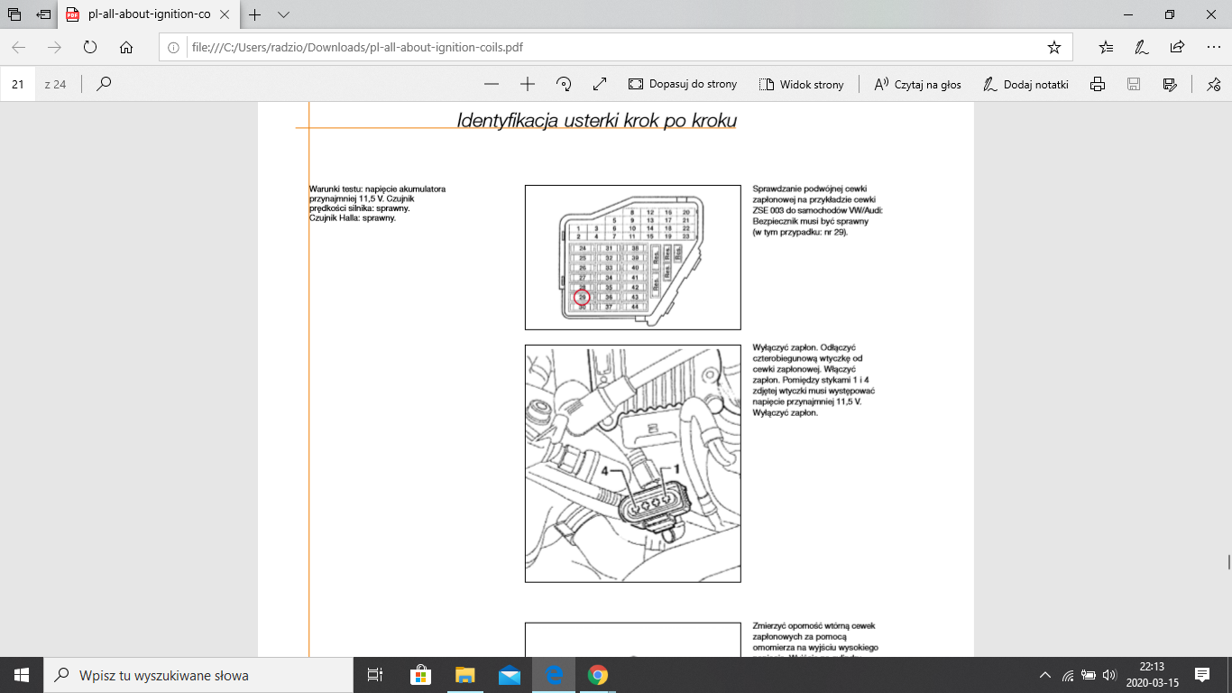

    witam oporności sa ok.Nie podoba mi sie podłaczenie na kostce 4 pinowej.
    Mam tam dwa kable zoło zielone, brazowy i czarny.Ich podłaczenie do pinów to:
    pin 1-brazowy (masa)
    pin 2 - zółto zielony
    pin 3-czrny (pradowy)
    pin 4- zółto zielony
    Na stronie beru znalazłem ze na pinie 1-4 powinno byc napiecie min. 11.5 v u mnie jest 2 -0 v
    Jak nalezy je podłaczyc??
    i podłaczenie na cewce powinno wygładac tak:
    1A 2B 3C 4D
    a umnie jest :
    1A 2C 3B 4D.
    Na odłączonej wtyczce cewki - gniazdo nr 2, po przekręceniu zapłonu ma być zakres 11-14V.
    Lewar0007 napisał:
    Ma może ktoś schemat podłączenia?przewodow do kostki?prosze o pomoc.
    VW Lupo 1.4 MPI - Check Engine po wymianie cewki i świec, kody P0351/P0352Cewka.jpg Download (93.86 kB)

    Do autora tematu - masz wszystko OK. Zrób tak - ze starej cewki zdejmij ten aluminiowy moduł i załóż do nowej cewki. Cała tajemnica tych błędów tkwi w tym aluminiowym module (czas rozłączania).

    Wielkie dziękuje dla wszystkich.Problem rozwiązany okazalo się ze trzeba było wymienić to aluminiowe coś ze starej cewki i po problemie.tam są trzy piny a poniżej zegar ze strzałkami i tu na starej cewce była inna sekwencja i na nowej inna.Jeszcze raz dziękuje i pozdrawiam.
