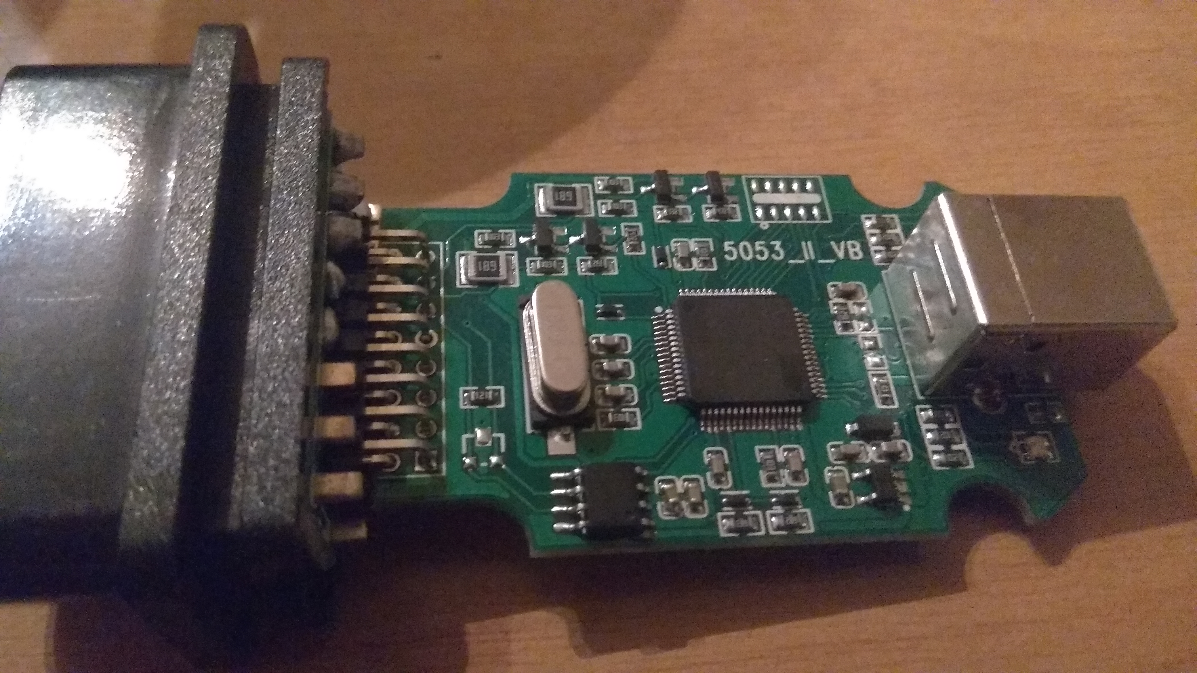

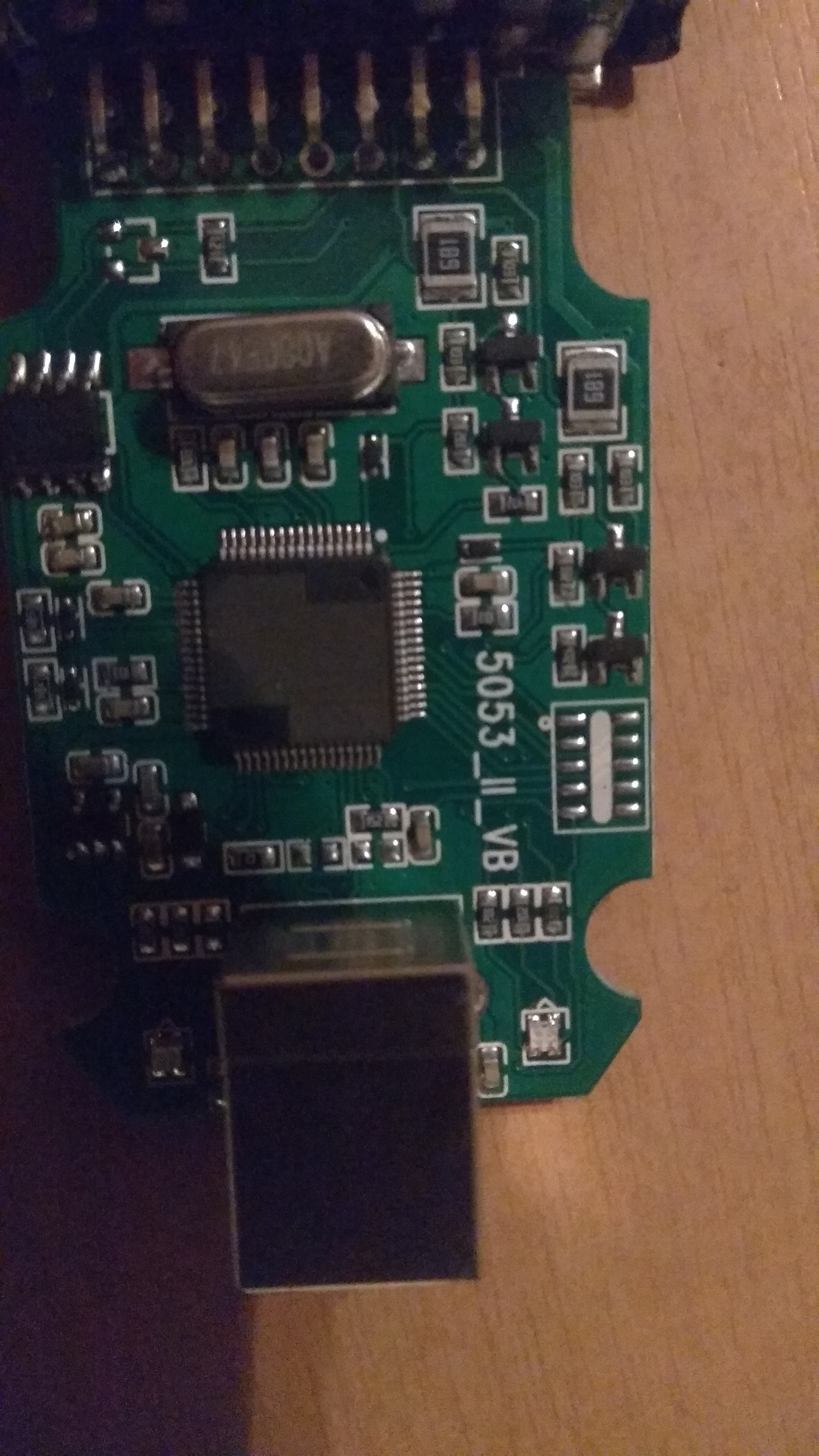

Witam, czy posiada ktoś wsad do takiego kabelka? Przestał dobrze działać, podejrzewam że jest uwalony :/
Nie, dziękuję Przekieruj mnie tamtzok napisał:1. Ten kabel nie jest na ATMega168, więc nie ma do niego ogólnodostępnych wsadów.
2. Aktualna wersja VCDS to 19.6.2, wersja 10.6 jest sprzed... 9 lat, czyli na dzień dzisiejszy mało przydatna.
malimaro napisał:a jak to sprawdziłeś że nie jest na atmedze ? Ja jeszcze nie podałem pełnych danych jaki tam jest układ ? a jeżeli faktycznie nie jest to mógł ktoś skopiować u siebie w razie co wsad, ogólnie ten układ sprzedaja dziś na Ali to na pewno dużo ludzi dziś go posiada
tzok napisał:Nie polecam żadnego klona. Polecam zakup oryginalnego interfejsu od jednego z dystrybutorów (najlepiej od Autora, lub polskiego dystrybutora). Dostępna jest wersja amatorska z ograniczeniem do 3 samochodów. Ograniczenie dotyczy tylko kodowania. Na tę chwilę nie ma działającego klona HEX-V2, a klony HEX-CAN to loteria i z natury nie obsługują aktualnej wersji platformy MQB. Działanie klonów jest niestabilne i może prowadzić do uszkodzenia kodowania sterowników, co z kolei może unieruchomić samochód.

malimaro napisał:...tak i ten "EPROM" jest podłączony do gniazda OBD do pinów 6 i 14. Dość tej szopki.6250G to eeprom w którym mamy zawartość firmware
