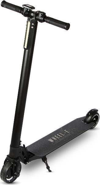

    Witam. Dostałem do naprawy hulajnogę Wheel - e. Wyjaśniłem klientowi, że jestem elektrykiem, a nie elektronikiem wiec mogę sprawdzić temat pod kątem elektrycznym. Po rozebraniu wszystkiego okazało się, że uszkodzony jest jakiś procesor w wyświetlaczu sterującym (widoczne ślady spalenia). Po rozmowie z klientem ustaliliśmy, że na jego odpowiedzialność mogę mu kupić i zamontować nowy z alli. Kupiłem cały nowy zestaw tzn. wyświetlacz sterownik i manetki, zmontowałem wszystko i objawy są takie, że koło się kręci powoli oraz nie ma mocy. Co parę sekund dostaje kopa tzn szarpnie mocniej i dalej jest to samo. Wyświetlacz nie widzi obrotów koła ( nie pokazuje przejechanego dystansu oraz prędkości). Z oryginalnej elektroniki został tylko silnik oraz czujniki halla w nim oraz bateria. Czujniki są teoretycznie dobre ponieważ po pokręceniu kołem podają napięcie. Z klientem ustalone było, że wymieniam części i jak nie będzie działać to trudno ale nie lubię oddawać niesprawnych urządzeń i chciałbym mu to naprawić dla własnej satysfakcji. Z góry dzięki za pomoc.

    to ta hulajnoga z baterią w kierownicy i długa lampką led?

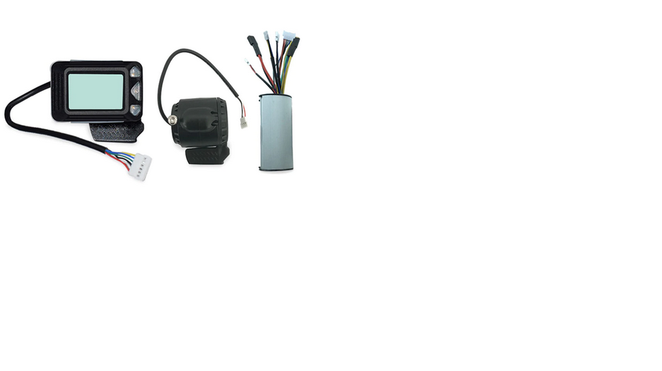

    mam takie coś

    Nadal nie wiemy czy kupiłeś nowy sterownik z wyświetlaczem czy tylko wyświetlacz. Na zdj pokazałeś komplet zatem stary sterownik chyba masz. Podłącz go.
    Ciężko cokolwiek więcej doradzić bo bardzo oszczędnie dozujesz nam informacje.
  • #5 18518511
    Mody_mp3
    Tak jak pisałem wcześniej kupiłem komplet tj. wyświetlacz, sterownik i manetki. Jak sprawdzić napięcie z manetki tzn.,na których przewodach mierzyć i jakie napięcie powinno być? Czujniki halla coś pokazują tylko też nie wiem jakie tu napięcie powinno być. Nie mogę podłączyć starego sterownika ponieważ ma jedną wtyczkę dla wyświetlacza i manetki gazu oraz drugą dla manetki hamulca, a nowy ma podłączoną manetkę hamulca do wtyczki wyświetlacza i manetki gazu i dopiero wtedy idzie to wszystko do sterownika.

    Sygnały z halli są, manetka coś tam pokazuje, silnik uzwojenie ma sprawne, kostka identyczna. Na razie założyłem, że jest walnięty sterownik ponieważ na silnik podaje napięcie 5 V a nie 24 V. Spróbuję kupić jeszcze jeden, a jak nie poskutkuje to mam to gdzieś :)
