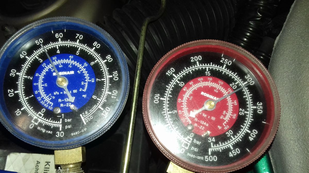

    Witam. Nabiłem klimatyzacje w aucie i jest taki problem że nie chłodzi ciśnienie wysokie dochodzi do 20 barów, i nic. Wymieniłem"kompresor" ale to tez nic nie dało, wymieniłem zawór rozprężny i tez nic chodnica i osuszacz tez jest nowy. Możliwe ze jest w środku zapchana nagrzewnica od klimy? Przyznam się ze próby robię na propan butanie żeby nie płacić za gaz i obsługę maszyny.
    Możliwe ze mógł się osuszacz zapchać? Proszę o pomoc wcześniej wszystko działało Opel Astra F - klimatyzacja nie chłodzi mimo wymiany kompresora .

    Witam ponownie. Pomiar przy wysokim cisnieniu pierwszy obrazek. Drugi obrazek cisnienie po wyłączeniu. Zajrzałem do parownika po zaworze rozpreżnym są rurki chlodnie wsesnie kolo 20 stopni ,a w zaworze rozprężnym slychac bulgotanie. Opel Astra F - klimatyzacja nie chłodzi mimo wymiany kompresora Opel Astra F - klimatyzacja nie chłodzi mimo wymiany kompresora

    Wysoko ciśnie. filtr osuszacz kiedy wymieniany?
  • #9 18518336
    123nowy
    Ile tego propan-butanu dałeś ?
  • #10 18518438
    Miroch 19
    Dałem jakieś 600gram 300 gram jedna butla. Osuszacz był wymieniany wraz z chlodnica z przodu. Propan butan ma miejsza objetaść niż r134a?.
  • #11 18518444
    123nowy
    daj 300g i zobacz co się będzie działo.
  • #12 18518448
    Miroch 19
    Moze byc za malo bo do celowo wchodzi 900
  • #13 18518451
    123nowy
    jak wiesz lepiej to nie pytaj.
