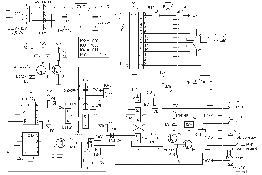

  • Niespotykane często rozwiązanie o bardzo dużym zróżnicowaniu podtrzymywania czasu od 3,5 sekundy do 6,8 godziny wykorzystujące jako zegar zewnętrzny częstotliwość sieci energetycznej (podobnie jak w starych zegarkach elektronicznych). Do dyspozycji mamy przyciski TI1 oznaczający rozpoczęcie zliczania i TI2 czyli przerwanie zliczania. Przełącznik S1 umożliwia wybranie trybu - są dwa tryby pracy a przełącznik S2 umożliwia wybranie zadanego czasu działania.
    Ust. S2    Tryb 1      Tryb 2
    1              3,5s          24s
    2               7s            48s
    3              14s           96s
    4              28s           3,2m
    5              56s           6,4m
    6             112s          12,8m
    itd...
    Przy pierwszym uruchomieniu dobrze jest skontrolować czy na wejściu IC2a występuje około 50Hz.
