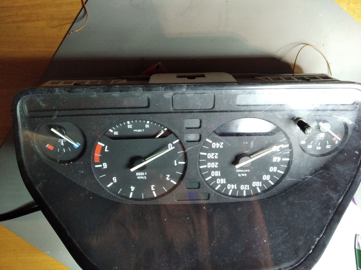

#1 18518479 08 Mar 2020 16:31 klawik85 klawik85 Poziom 10 #1 18518479 08 Mar 2020 16:31 Witam jak w tytule potrzebuje podłączyć licznik na stole mam jakiś schemat 2 zasilania plus i jeden pin masa ale nie rusza Promuję tematy: 19.04.2020 Jak odczytać PIN do radia MFD 3B0 035 191 D Blaupunkt z pliku BIN? 22.03.2020 Licznik audi a3 8 l lift vdo p - Licznik ciemny po wygraniu wsadu eeprom

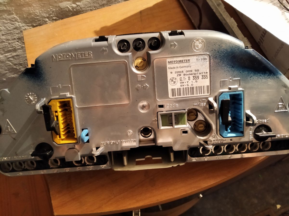

Pomocny post #2 18518875 08 Mar 2020 19:01 rosak rosak Specjalista liczniki samochodowe Pomocny post? (+1) Pomocny post #2 18518875 08 Mar 2020 19:01 Była wersja LOW tego licznika oraz 3 wersje HIGH. 2 i 3 wersja HIGH kompatybilne ze sobą jeżeli chodzi o pinout. Promuję tematy: 27.01.2020 Czy chcecie oglądać naprawy elektroniki samochodowej? 30.12.2016 Trawienie dwustronnej PCB 4 mil
Pomocny post #3 18518897 08 Mar 2020 19:07 Piotr520 Piotr520 Poziom 24 Pomocny post? (+1) Pomocny post #3 18518897 08 Mar 2020 19:07 Tu masz schematy http://www.wedophones.com/BMWManualsLead.htm Chyba że potrzebujesz do wersji Low , to gdzieś mam i mogę wrzucić.

Pomocny post #5 18520084 09 Mar 2020 11:24 rosak rosak Specjalista liczniki samochodowe Pomocny post? (+1) Pomocny post #5 18520084 09 Mar 2020 11:24 Czyli jednak LOW. W tym liczniku potrafię tylko wyświetlacz zapalić bo tylko to jest mi potrzebne. Może Piotr520 pomoże. Promuję tematy: 27.01.2020 Czy chcecie oglądać naprawy elektroniki samochodowej? 30.12.2016 Trawienie dwustronnej PCB 4 mil
#6 18520113 09 Mar 2020 11:50 klawik85 klawik85 Poziom 10 Autor tematu Pomocny post? (0) #6 18520113 09 Mar 2020 11:50 Właśnie też potrzebuje tylko wyświetlacz podświetlić 😉 Promuję tematy: 19.04.2020 Jak odczytać PIN do radia MFD 3B0 035 191 D Blaupunkt z pliku BIN? 22.03.2020 Licznik audi a3 8 l lift vdo p - Licznik ciemny po wygraniu wsadu eeprom
Pomocny post #7 18521975 10 Mar 2020 10:46 Piotr520 Piotr520 Poziom 24 Pomocny post? (+1) Pomocny post #7 18521975 10 Mar 2020 10:46 Trochę pomajdany ten pdf , ale to jedyne co możesz znaleźć w sieci jeżeli chodzi o wersję 518, 520, 525td i licznik low. Licznik strona 162 Załączniki: 5-series_e34_(1994).pdf Download (19.16 MB)
