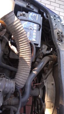

  • #22 18566684
    Ladzuna
    Poziom 4  
    Może jestem ślepy ale nie widze tu go nigdzie. Laguna 1 99 1.6 benz - SERV, radio, zegar i lusterka nie działają Laguna 1 99 1.6 benz - SERV, radio, zegar i lusterka nie działają Laguna 1 99 1.6 benz - SERV, radio, zegar i lusterka nie działają
    Dziwne jest to że zatrąbił raz z kierownicy i tyle.
    #23 18567202
    F50
    Klakson będzie w okolicach pasa przedniego, za zderzakiem - W Lagunie 1 ph2 powinien być grill nad zderzakiem, który można odkręcić.
    Wtedy będzie lepsza widoczność - uwaga na śruby.
    O ten grill chodzi: Demontaż grilla
    Niestety nie mam dokładnej lokalizacji klaksonu, ale podeślę to co znalazłem:
    Klakson

    Rozwiązałem zagadkę sygnału dźwiękowego. O dziwo, był tylko jeden a kostka leżała obok. Kable są w porządku sprawdzałem miernikiem dają 12v z obydwóch, sprawdziłem sam sygnał jest niestety tak zgnity, że zamówiłem już nowy. A do sygnału dostałem się tak że wszedłem do kanału i obok lewego koła odkręciłem plastik na 4 śrubkach? i tak było idealne dojście do sygnału.
