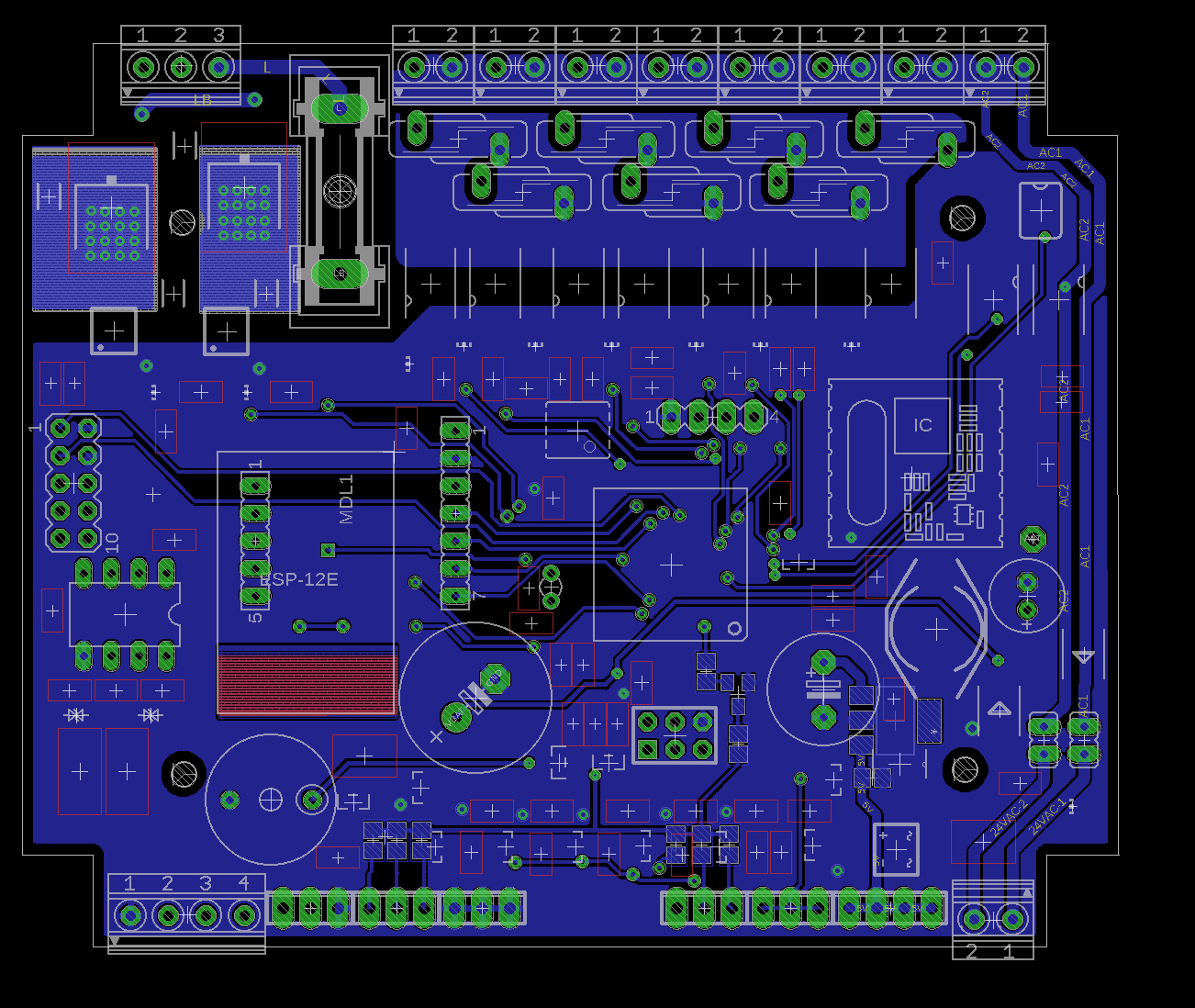

    PCB wygląda tak:

    No i schemat, oraz rysunki PCB:
    Sterownik nawadniania ogrodu z LCD oraz możliwością pracy w sieci HA
    Sterownik nawadniania ogrodu z LCD oraz możliwością pracy w sieci HA Sterownik nawadniania ogrodu z LCD oraz możliwością pracy w sieci HA

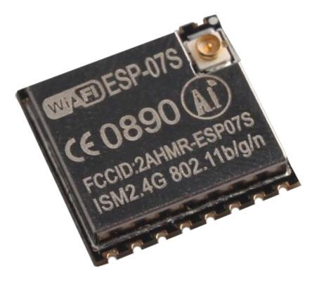

    khoam napisał:
    Czy antena w module ESP-12 jest ekranowana przez PCB?
    Nie, dookoła są puste pola, nawet nie ma ścieżek. W dodatku antena jest prawie 1 cm nad główną PCB.

    khoam napisał:
    Doprecyzuję swoje pytanie: czy są warstwy miedzi na PCB znajdują się nad lub pod anteną w module ESP-12, po zamknięciu obudowy.
    Nie musisz niczego doprecyzowywać - jak pisałem nie ma warstw miedzi nad, ani pod anteną. Dziękuję za dokument, który nota bene znam. Ale i bez niego wiem, że anteny na PCB nie należy ekranować :)

    Czemu nie dasz anteny zewnętrznej do ESP-12?
    ESP jest na dodatkowej płytce (chociaż jak widać po PCB jest także footprint, tak, że można bezpośrednio przylutować do PCB). Jeśli ktoś potrzebuje dodatkową antenę, to może albo zmodyfikować piggyback board, albo po prostu użyć modułu z gniazdem RF. Mnie po prostu zewnętrzna antena nie jest potrzebna. Raz, że mam wystarczający zasięg, dwa, że mam obejście przez RS485, do którego mam moduł w innym miejscu z możliwoą konwersją na WiFi. RS485 jest użyte do całego systemu HA - zobacz mój poprzedni projekt.
    Tak a propos pytania o to ekranowanie anteny, bo chyba wiem skąd się wzięło. Na rysunkach PCB widać, że w okolicy anteny jest zaznaczony obszar keep off - na zrzutach on wygląda jakby tam była miedź. W rzeczywistości jest to zakreskowane pole, które informuje router, że w tym obszarze nie należy prowadzić ścieżek ani rozlewać pól masy, czy Vcc.
  • #12 18520255
    tmf
    Posty: 14318
    Pomógł: 2090
    Ocena: 2206
    To u góry jest bez znaczenia - ta płytka jest 10 mm ponad dolną. Na dolnej ścieżki są bliżej, ale coś za coś - nie dałoby się upchnąć elementów w tej obudowie. Natomiast te ścieżki w pobliżu to ścieźki z sygnałami cyfrowymi - zakłócenia w paśmie GHz są dla nich bez znaczenia - tam m.in. jest Rx i Tx z RS485 - bez znaczenia, potencjalne zakłócenia są filtorwane przez UART w procesorze, dodatkowo zabezpieczone w wyższych warstwach protokołu.
  • #13 18520282
    piotr_go
    Konstruktor DIY elektronika
    Posty: 2910
    Pomógł: 94
    Ocena: 3351
    Ale zaekranowałeś antenę tak jak w dolnej.
    Ale dla wifi nie są. Zmieniają impedancję anteny co może skutkować przegrzewaniem się modułu.

    @tmf tutaj powieram @piotr_go, też widzę ten problem z anteną.
    Pod anteną modułu WiFI są poprowadzone ścieżki (najpewniej do programowania) zakończone padami. Pomiędzy nimi jest pole masy.
    Generalnie pod anteną i dalej od niej nie powinno nic być, tym bardziej pole masy. Może to obciążać tor antenowy a to skutkować uszkodzeniem modułu WiFi.
    Tam nie ma ekranu - ścieżki na głównym PCB są bliżej niż jest to zalecane, ale i na warstwie top i bottom nie ma miedzi pod anteną.
    Może, nie znam się na takich częstotliwościach. Ale dlatego właśnie jest złącze na PCB, jeśli komuś to przeszkadza nie ma przeszkód, aby umieścić moduł zupełnie w innym miejscu, chociażby z boku obudowy i dzięki temu wyprowadzić antenę na zewnątrz. Pierwotnie to złącze służyło do podłączenia karty SD (nadal zresztą służy) w celu logowania danych, czy updatów firmware poza siecią.
    My to chyba mamy jakąś inną elektrodę...
    Uwierzcie, że to jest przestrzeń 3D, a nie 2D. Ta płytka jest co najmniej 10 mm ponad głównym PCB. Na tej górnej płytce też ma tam żadnego pola masy. To tylko tak wygląda, bo brzegi modułu przesłaniają laminat. Te ścieżki ze złącza tuż przy brzegu PCB kończą się przelotką, a sygnały idą w bok, do złączy znajdujących się pod płytką po jej lewej i prawej stronie. Też nie wchodzą pod moduł. Wiem, że zgodnie z zaleceniami tam powinien być większy odstęp, ale budowanie urządzeń to sztuka kompromisu. Nie będę dawał płytki z każdej strony większej o 2cm, żeby ciutek poprawić paramtery anteny. Gdyby to okazało się istotne, to jak pisałem nic nie stoi na przeszkodzie, aby moduł ESP12 umieścić z boku i połączyć go z resztą PCB normalną taśmą.
