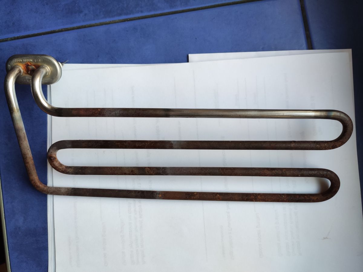

    Mam problem ze zmywarką Ardo. Działa bezawaryjnie 10 lat. Ostatnio podczas mycia wyrzuciła zabezpieczenia w skrzynce. Bezpieczniki wyrzucało od razu po włączeniu przycisku włączenia zmywarki (bez ustawienia programu). Sprawdziłem wiązkę w drzwiach. Wszystkie przewody są całe. Wycieków pod komorą mycia również nie widać.

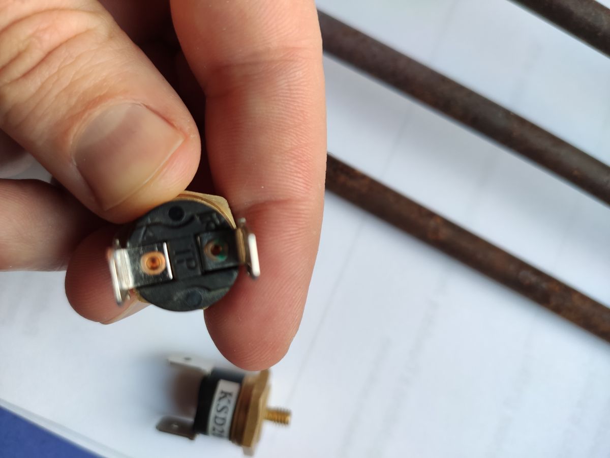

    Skręciłem zmywarkę i bezpieczniki wywalało po jakichś 5 minutach od startu programu. Rozkręciłem ją ponownie i wymieniłem grzałkę. Patrząc na jej stan (załączam foto) coś poszło nie tak z regulacją temperatury. Grzałka jest zamocowana na dwóch sondach z których wykręciłem czujniki KSD 201. Jeden ma parametry na 78° drugi na 90°. Oba miały przejście. Po wrzuceniu do wrzątku zrobiła się przerwa z tym, że po wyjęciu ten z 90° już nie ma przejścia natomiast ten drugi na 78° nie reaguje już na temperaturę. Czy w tych zmywarkach jest jeszcze jakiś regulator, który mógł zawieść? Czy wystarczy wymiana dwóch KSD201?
    Z góry dziękuję.

    Jak nie ma części termostatów zabezpieczających KSD201? Na 90° jeszcze dostaniesz.
    Nic podobnego, bo termostaty:
    Grzałka po prostu swoje już przeżyła. I na jej wymianie trzeba było poprzestać.
    - niepotrzebnie.
    Dexiorr napisał:
    zrobiła się przerwa z tym że po wyjęciu ten z 90 stopniami już nie ma przejścia
    - bo w ten sposób zadziałał prawidłowo jako zabezpieczenie, które działa tylko raz.
    Dexiorr napisał:
    ten drugi na 78 nie reaguje już na temperaturę.
    - wyjaśnij to.
    Jeżeli nic innego jej nie dolega, to zmywarka do naprawienia.
  • #6 18522780
    Dexiorr
    Termostat z oznaczeniem 78 nie reaguje już na wrzątek, tzn. że pomimo trzymania go w naczyniu z wrzątkiem nie robi się przerwa. Jeśli chodzi o rolę zabezpieczenia termostatu 90 też tak myślałem natomiast zmyliła mnie dalsza część oznaczenia: "90/35". Myślałem że po osiągnięciu 35 stopni termostat ponownie będzie miał przejście.
    Zamówiłem termostaty. Czekam aż przyjdą.

    Ta grzałka raczej na złom się już nadaje a nie do ponownego montażu, zdjecie słabe, ale jesli oczy mnie nie mylą jest skorodowana i bedzie waliła do masy.
