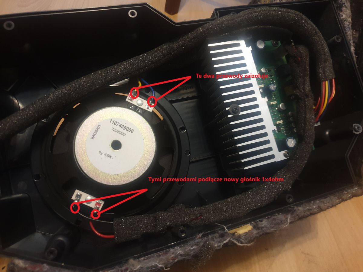

    Rozleciał mi się głośnik midbass z przodu więc postanowiłem wymienić komplet głośników z przodu na Hertz DSK 165.3. W zestawie są zwrotnice i mam pytanie czy podłączać do nich głośnik wysokotonowy i midbass czy podpiąć tylko głośniki tak jak to było seryjnie?

    Jak już masz zestaw to tweetery też wymień. I wtedy musisz zamontować zwrotnice z tych hertzów

    Ok zamontowane. Mam jeszcze pytanie odnośnie głośnika w subwooferze, który zaczął charczeć. Sub ASK głośnik to 2x2ohm 16,5cm i jest problem żeby dostać taki głośnik. Czy jak wsadzę głośnik 16,5cm jednocewkowy 4ohm i podłącze jeden kanał ze wzmacniacza do głośnika a dwa przewody które były podpięte do drugiej cewki poprostu zaizoluje to będzie to jakoś grało? Montaż Hertz DSK 165.3 w A6 C5 - podłączenie zwrotnic do głośników
