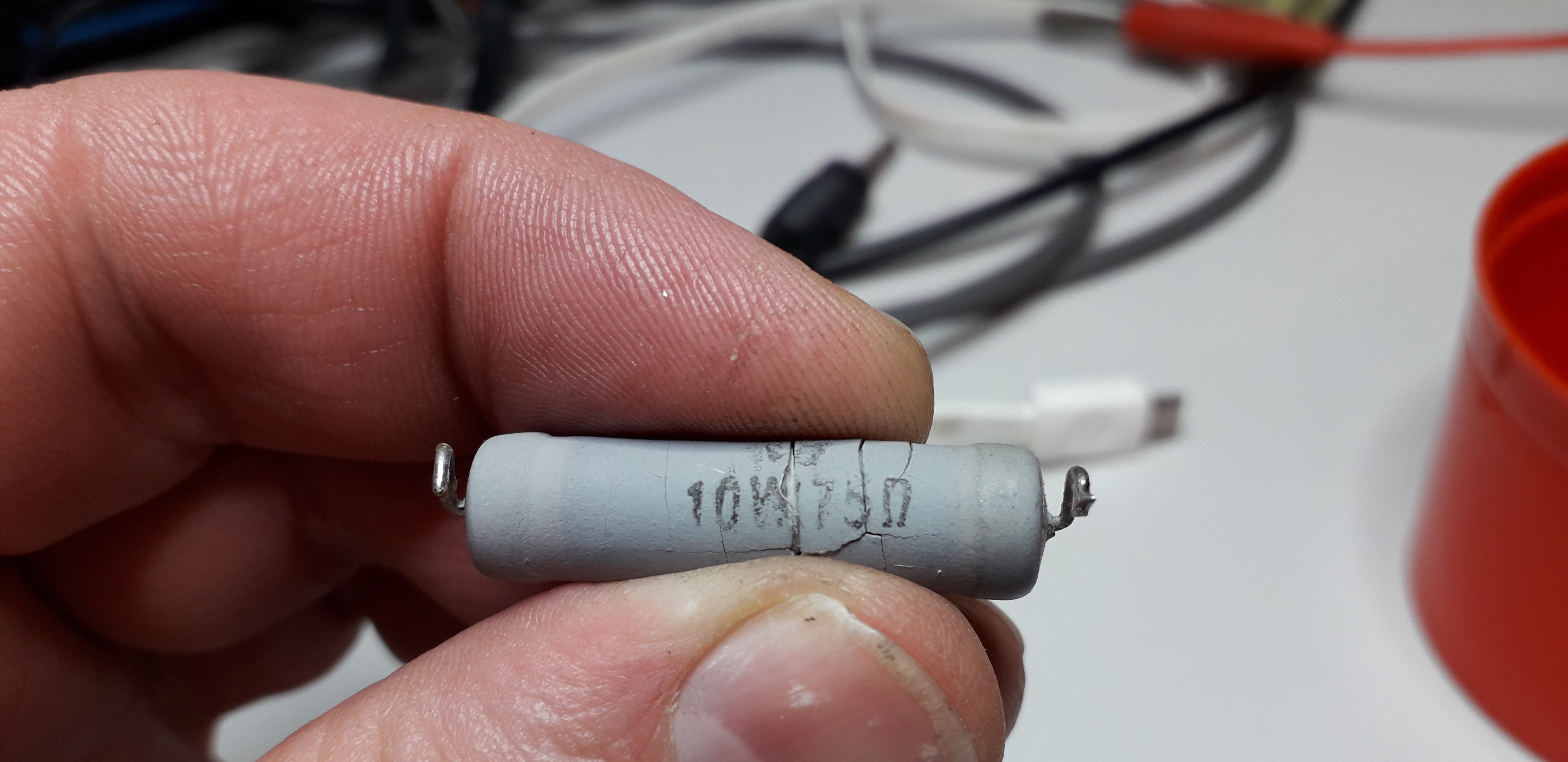

Mam problem z naprawą falownika A2-8030
Uszkodzeniu uległy dwa elementy - kondensator elektrolityczny 680uF/400 oraz coś co uznaję za rezystor.
I tu właśnie jest problem :
- element wygląda jak rezystror
- opisany jest 75om 10W
Oryginalnie był umieszczony w koszulce termokurczliwej, po rozcięciu widać że został rozerwany i ceramika odłupana, usunąłem trochę ceramicznej otuliny i udało się odwinąć kawałek drutu. Było to w okolicy połowy długości i pomiar tej części wykazuje ok 30om. Dalej wszystko pasuje. Element wykonany jest jak klasyczny rezystor drutowy.
Nie czepiałbym się sam siebie gdyby nie fakt że jest on zamontowany szeregowo z zasilaniem, czyli wejście mostek, tajemniczy element, blok kondensatorów 3x680u/400V
Sposób zamontowania sugeruje że powinien to być raczej NTC, ale taka budowa ? drut nawojowy w NTC ?
Może zatem rezystor ale 75om ? falownik ma 3kW, to spadek napięcia będzie tak duży że wszystko na rezystorze wytracę.
Obecnie usunąłem zwarty kondensator 680uF/400V (są jeszcze dwa równoległe) miałem rezystor dużej mocy 39om, uruchomiłem na żarówce i działa.
Wstrzymałem jednak dalszą naprawę ze względu na wymienione wyżej wątpliwości.
Sformułuję zatem pytanie :
- czy to NTC czy może rezystror ?
- może czegoś nie rozumiem ?
