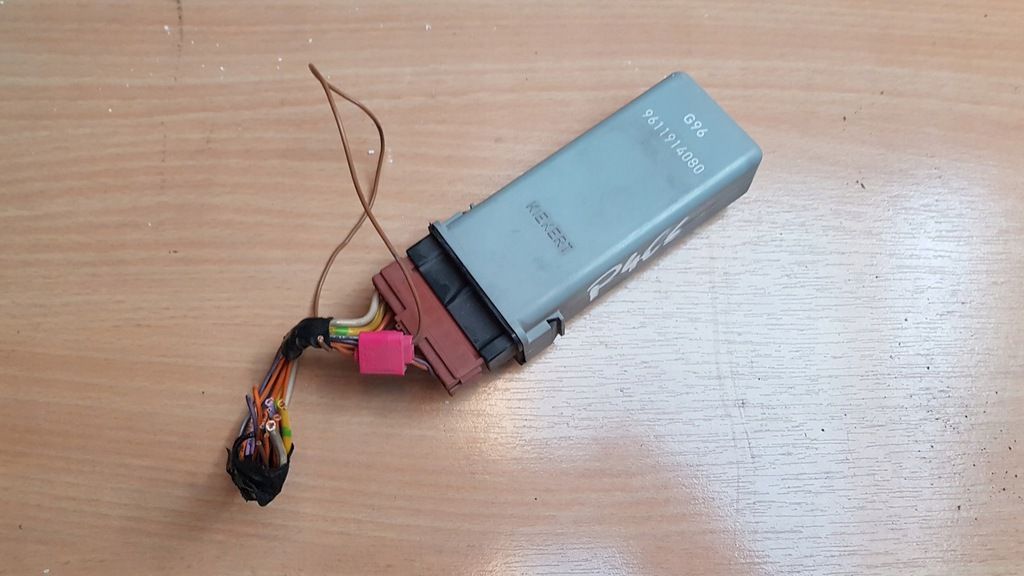

    Panowie jak podłączyć uniwersalną centralkę w peugeocie pod moduł centralnego zamka za schowkiem? Peugeot 406 2.0HDI 99r. - Podłączenie centralnego zamka

    CENTRAL LOCKING
    Negative commands.
    Connect to orange wire N° 6293 for locking and to orange wire N° 6291 for unlocking, in the 26-pin blue connector of the locking
    plant.

    Można prosić jaśniej? Bo cyferki nic mi tu nie mówią.

    Nie można jaśniej. W tym aucie przewody mają i kolory i właśnie cyferki naniesione na sam przewód.
    W jednej kostce może być i pięć pomarańczowych
    Niestety nie.
    Masz podane kolory, kontrolkę w łapki i sprawdź. Cyferki są na przewodach.

    Patrząc od lewej pin 1 +, pin 2 -, pin 8 otwórz, pin 9 zamknij i sterowanie oczywiście masą.
