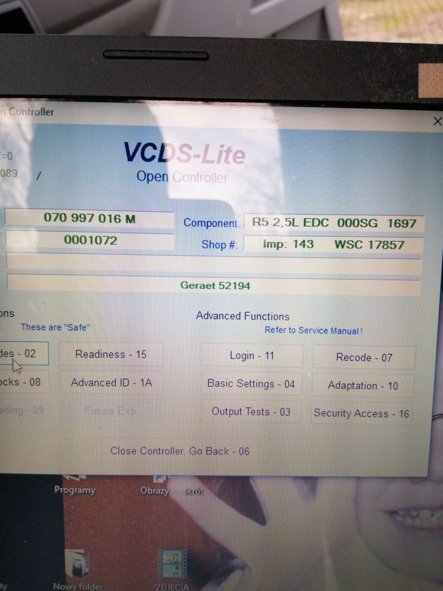

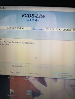

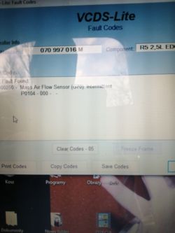

    Witam. Vcds pokazał mi błąd P0103 i P0104 VW T5 2.5tdi 131ps i pisze G70 auto jest w trybie awaryjnym świeci się check engine i mruga kontrolka świec silnik nie równo pracuje i bardzo kopci na bialo. Raz piszą że to przepływka drugi że to Map sensor. Jak zmierzyć map sensor. Proszę o pomoc. Dziekuje

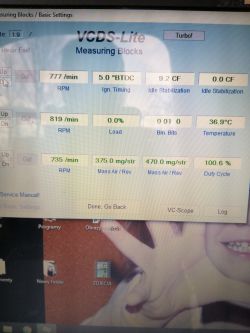

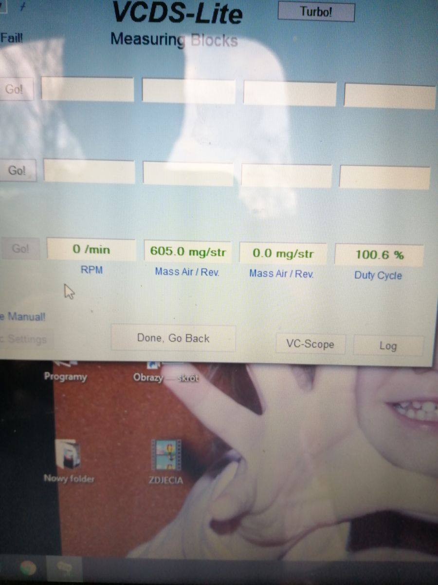

    Witam ponownie. Kupiłem nowa przepływka ale to nic nie pomogło nadal pokazuje Błąd P0104 P0103 G70 jak skasuje Błąd zniknie check eigine ale po następnie odpaleniu auto znów świeci i miga ciągle kontrolka świec kopci bardzo na bialo i czasem pokaże się błąd P0301. Kolega mi podpowiedział że to może być Pdf. Nie mam głowy już.
