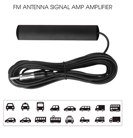

    Teraz na tapecie mam radio. Otóż ktoś uszkodził fabryczną instalację antenową (znalazłem jedynie kawałek kabla pod siedzeniami). Z tego co wyczytałem, to anteną są paski na tylnej szybie.
    Auto kupiłem z radiem pioneer i anteną blaupunkt na szybie.Jak poprawić odbiór radia w AUDI A4 B5 po uszkodzeniu anteny?blaupun...jpg Download (34.56 kB)
    Łapało tylko jedno radio...to z Toruńskiej rozgłośni pewnego redemptorysty :D Bez znaczenia czy podłączone było zasilanie wzmacniacza czy nie.
    Wywaliłem to kółeczko z szyby i zakupiłem jedną z tańszych chińskich anten, która po włożeniu w radio coś tam łapała w szumiący sposób.
    Jak poprawić odbiór radia w AUDI A4 B5 po uszkodzeniu anteny?chin.png Download (103.34 kB)
    W między czasie radio zmieniłem na chinczyka z wyświetlaczem, który słabiej łapie sygnał (tylko szumiący RMF). To samo radio, wpięte w archaicznego Escorta, czyni cuda na kiju i gra jak wściekłe.
    Pomyślałem, że pewnie potrzebny wzmacniacz. więc kupiłem takie:
    -Na tym +18dB "wzmacniaczu" w ogóle nic nie gra
    Jak poprawić odbiór radia w AUDI A4 B5 po uszkodzeniu anteny?wzm_nd.png Download (80.7 kB)
    - na tym +16dB chinskie radio łapie krystalicznie czysty RMF, gdy powyższa antenka jest przyklejona przy tylnej szybie, a ja sam siędzę na kablu :D Gdy zejdę z kabla zaczyna szumieć.
    Jak poprawić odbiór radia w AUDI A4 B5 po uszkodzeniu anteny?wzmok.png Download (333.96 kB)
    Już sam nie wiem co robić. Proszę, podpowiedzcie mi jaką antenę z jakim wzmacniaczem kupić. Albo jak naprawić fabryczną instalację.
    Wpadło mi już do głowy wywiercenie dziury w dachu aby wstawić taki bacik:
    Jak poprawić odbiór radia w AUDI A4 B5 po uszkodzeniu anteny?ant wz..png Download (271.71 kB)

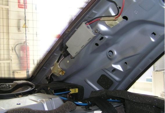

    Temat rozwiązany - wzmacniacz faktycznie był zamontowany przy tylnym lewym słupku. Po wstawieniu nowego kabla antenowego radio gra.
