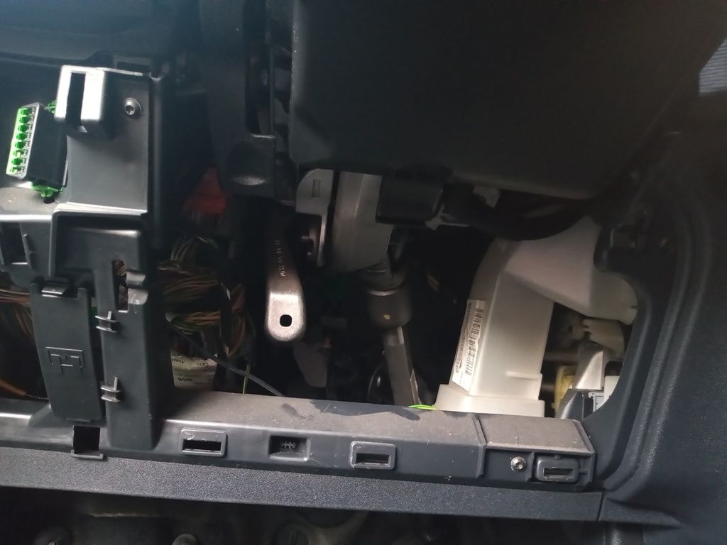

    Miałem podobnie jak w poście autora. W chłodne dni było w miarę ok, ale w upały - masakra. Komunikat "nieprawidłowa praca skrzyni biegów" świecił już prawie na stałe. Myślałem o "spsikaniu" styków manetki Kontaktem, ale... O tem - potem.
    Zabrałem się za demontaż. Doszedłem do tego że należy:

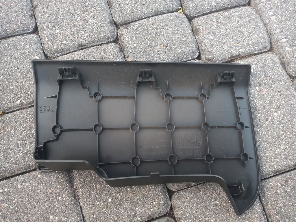

    1. zdemontować pokrywę(?) pod kierownicą
    Wymiana manetki zmiany biegów w Citroen Grand Picasso C4
    Wymiana manetki zmiany biegów w Citroen Grand Picasso C4 Wymiana manetki zmiany biegów w Citroen Grand Picasso C4

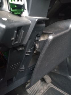

    2. zdemontować osłonę kierownicy (od dołu 2 wkręty - potrzebny najlepiej długi śrubokręt torx 20)
    3. zdemontować element przy manetce (czarny połysk, to z oznaczeniem biegów)
    wystarczy delikatnie podważyć. Wypiąć wtyki z gniazda.

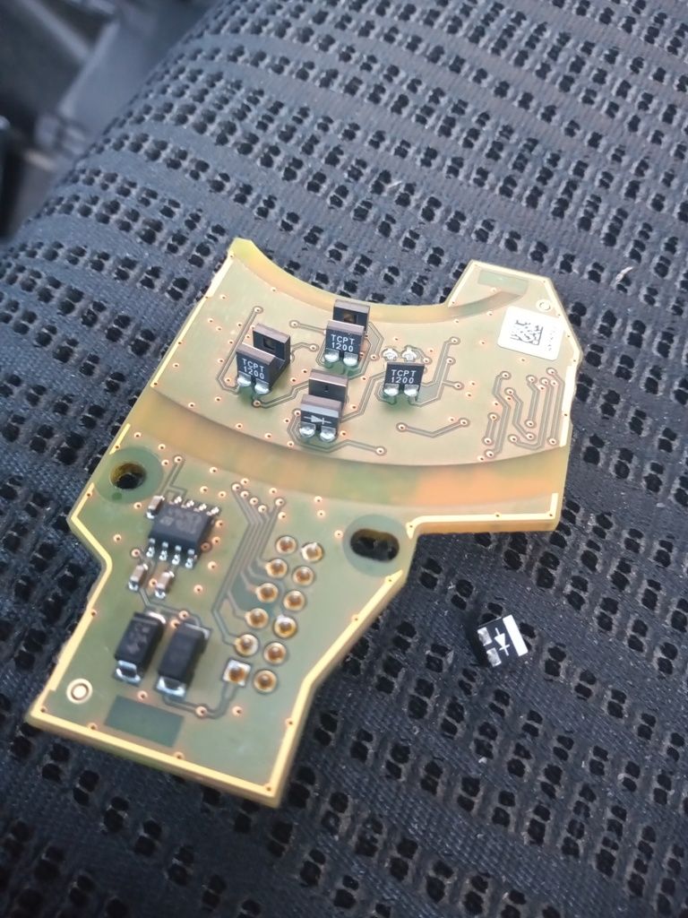

    Tutaj jedna rzecz mi podpadła a mianowicie to, że wewnątrz coś "lata"

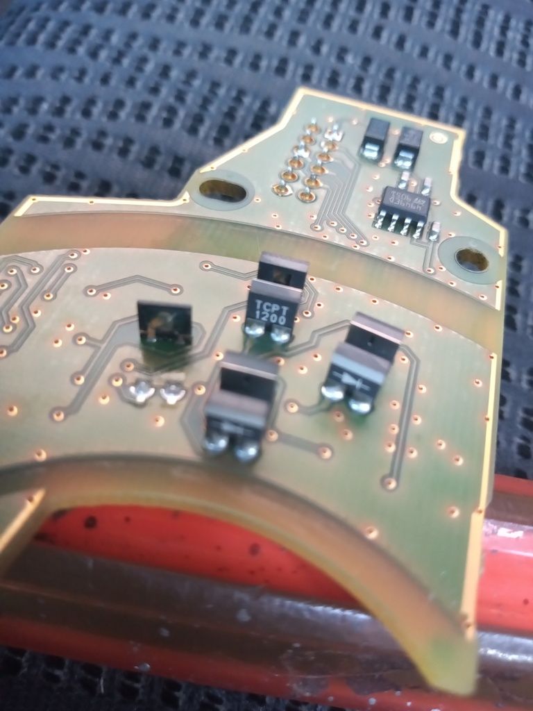

    5. Teraz delikatnie nożykiem, bądź cienkim śrubokrętem trzeba zdemontować obudowę przełącznika i...

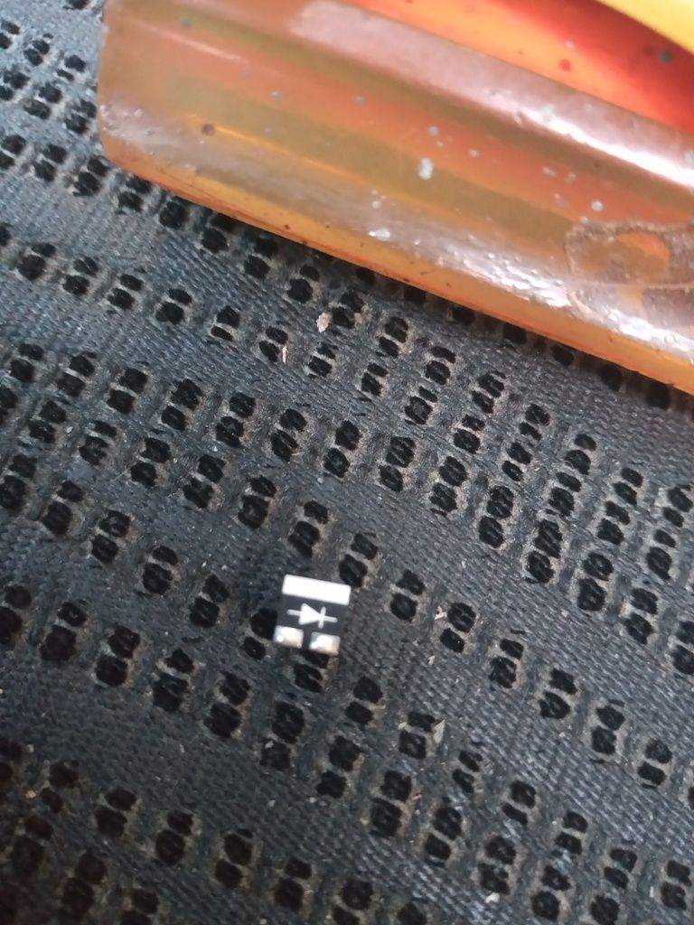

    wewnątrz nie ma żadnych styków!
    Widok zastałem taki:
    W moim wypadku wystarczyło przylutować diodę na swoje miejsce (żałuję, że nie kapnąłem pod nią kleju).
