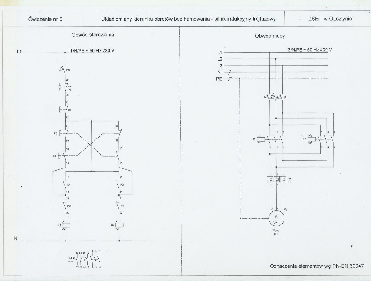

Jak prawidłowo podłączyć sterowanie bramy 3-fazowej, włącznik góra/stop/dół?
Matikqw 10 Mar 2020 22:31 5316 30
Jak prawidłowo podłączyć sterowanie bramy z silnikiem 3-fazowym i włącznikiem góra/stop/dół?
Sterowanie trzeba zrobić tak, że zasilanie obwodu sterowania idzie najpierw przez przycisk STOP ze stykiem NC, a dopiero potem rozgałęzia się na dwa tory: góra i dół, z wzajemną blokadą na stykach NC styczników oraz samopodtrzymaniem na stykach NO styczników [#18524599][#18536596] Przyciski START/UP/DOWN powinny być użyte jako NO, a STOP jako NC; styki NC w START mogą służyć tylko do dodatkowej blokady lub chwilowego zatrzymania, ale nie są konieczne do samego startu [#18536596] W poprawnych schematach trzeba też przewidzieć krańcówki, bo bez nich brama może dojechać dalej niż powinna [#18536792] Autor tematu sam wykrył też, że w jego układzie wszystkie 3 fazy były poprowadzone bezpośrednio do stycznika, a tylko jedną fazę rozdzielił na początku do zasilenia włącznika i stycznika, co wskazuje na błąd w zasilaniu sterowania [#18533981]

    Mam problem z podłączeniem sterowania bramy. Silnik 3fazy. Podpięte jak na obrazku. Po przytrzymaniu przycisku silnik cały czas działa. Stop nie działa. Jak na chwile wcisne przycisk góra lub dół to normalnia się rozłącza. Tylko dłuższe przytrzymanie blokuje styczniki. Nie znam sie za bardzo na elektryce. Co na tym schemaciku jest źle?
    • Jak prawidłowo podłączyć sterowanie bramy 3-fazowej, włącznik góra/stop/dół? sss.png (74.8 KB) Musisz być zalogowany, aby pobrać ten załącznik.

    Drobne poprawy naniosłem. Ale ja wcześniej nie miałem podtrzymania, a i tak stycznik zwierał. Stop powinien zadziałć bo odcinał dopływ prądu do cewki stycznika

    Mały błąd w podłączeniu ;
    -do zacisku(stop) górnego prawego zasilanie przewód brązowy
    -dolny zacisk prawy przewód zielony i fioletowy.

    No ale dalej stycznik robi połączenie i tak już zostaje. Jak wypne wtyczkę to dopiero wtedy puszcza, wyłącza zasilanie.
    Bez podpiętego silnika stycznik działa normalnie

    @Matikqw
    Zasilanie puszczasz przez przycisk STOP styki NC.. Rozgałęziasz potem zasilanie po stopie na dwa układy 1. Stycznik góra z przeciwblokadą od stycznika Dół, analogicznie w drugą stronę.
    Z takich rysunków nic nie wynika.

    Może ten schemat coś Ci pomoże, powodzenia.
    Schemat zawiera drobny błąd.

    Na naszym forum obowiązuje zasada poszukiwania wpierw tematów które koledzy już rozwiązali.
    https://www.elektroda.pl/rtvforum/topic1448491.html
    Jest tam schemat z którego należy skorzystać. Twój do niczego się nie nadaje.

    Porównałem. Jedyną różnicą jest wykorzystanie styków NO i NC w przycisku, uniemożliwiające próbę załączenia obu styczników naraz. Czy coś jeszcze?

    Nie znam się na elektryce dlatego dużo czasu zajmuje mi połapanie sie ze schematem.
    Znalazłem przyczynę - wyjaśnienie na zdjęciu.
    Wszystkie 3 fazy poprowadziłem bezpośrednio do stycznika. Pierwszą tylko rozdzieliłem na początku, aby zasilić włącznik i stycznik.
    Brawo ty. Musi być blokada wzajemna przycisków. Jest możliwość że przyciskając obydwa przyciski zał. naraz doprowadzimy do zjawiska zwanego potocznie "szarganie styczników ", może dojść nawet do zwarcia wewnątrz styczników na stykach głównych.

    Tyle układów podłączyłem i nigdy tego nie stosowałem. A co w przypadku, gdy przycisk "START" jest wyposażony tylko w styk NO?
    Zawsze jest taki. :D Stop zawsze jest typu NC. Oraz zawsze stosuje się blokadę wzajemna na stykach NC styczników. Mało tego, w bardziej odpowiedzialnych układach napędów (np dźwigi osobowe), stosuje się dodatkową mechaniczna blokadę kotwic styczników. To nawet nie norma, a jedna z podstawowych zasad w konstrukcji maszyn, Przemusiu. :cry:
    @Matikqw Gdzie masz wyłączniki krańcowe w tym układzie ? Zapatrzysz się na panienkę na drodze, a brama pomaszeruje sama na pielgrzymkę do Częstochowy. :cry:

    Koledzy sprawa jest taka, wszystkie "normalne" schematy zaprezentowane w tym temacie są poprawne,
    (swój spawdzałem praktycznie dziesiątki razy).
    Jest inny problem w temacie kol. Matikqw
    1. Jego układ nie ma krańcówek
    2. Działa tylko kiedy trzyma wciśnięty przycisk (brak podtrzymania).
