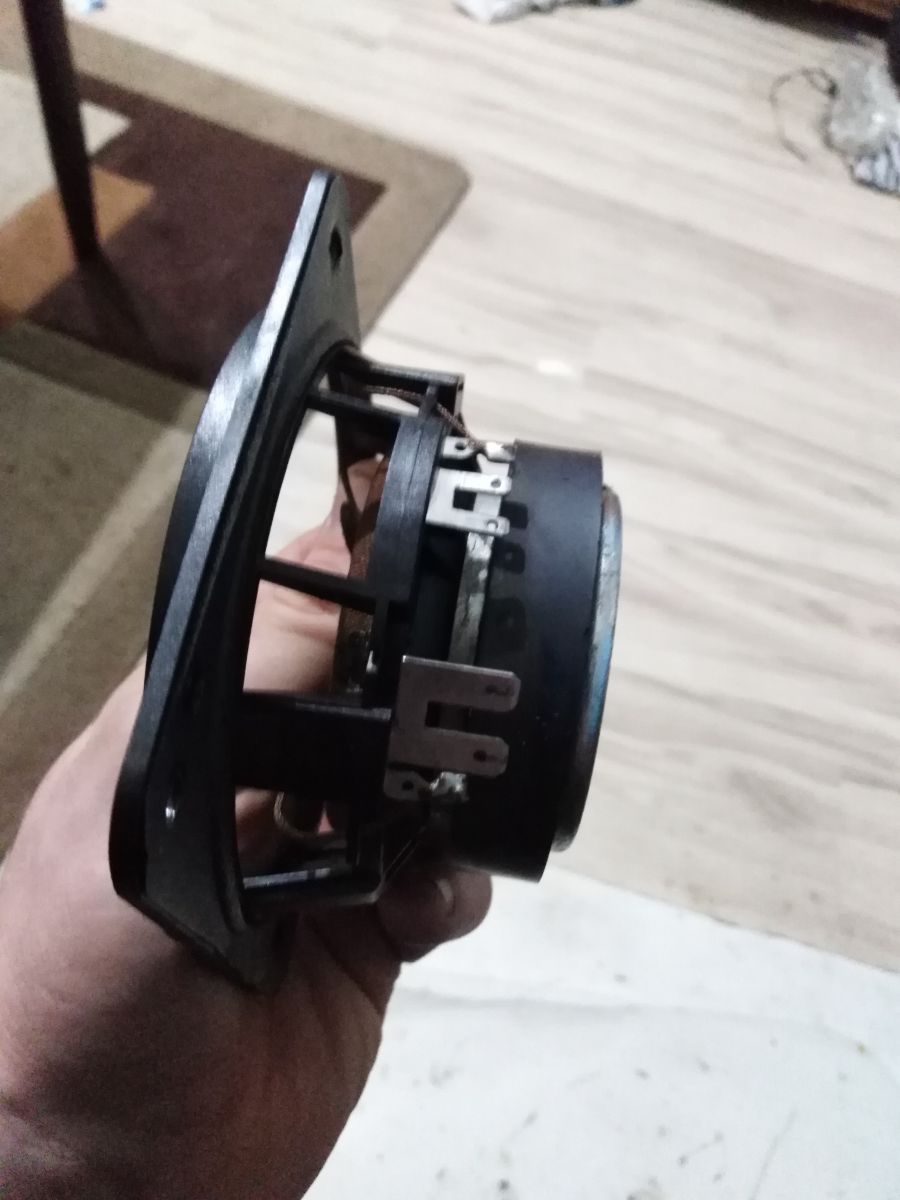

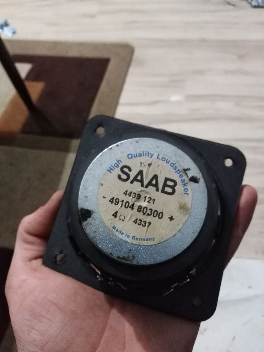

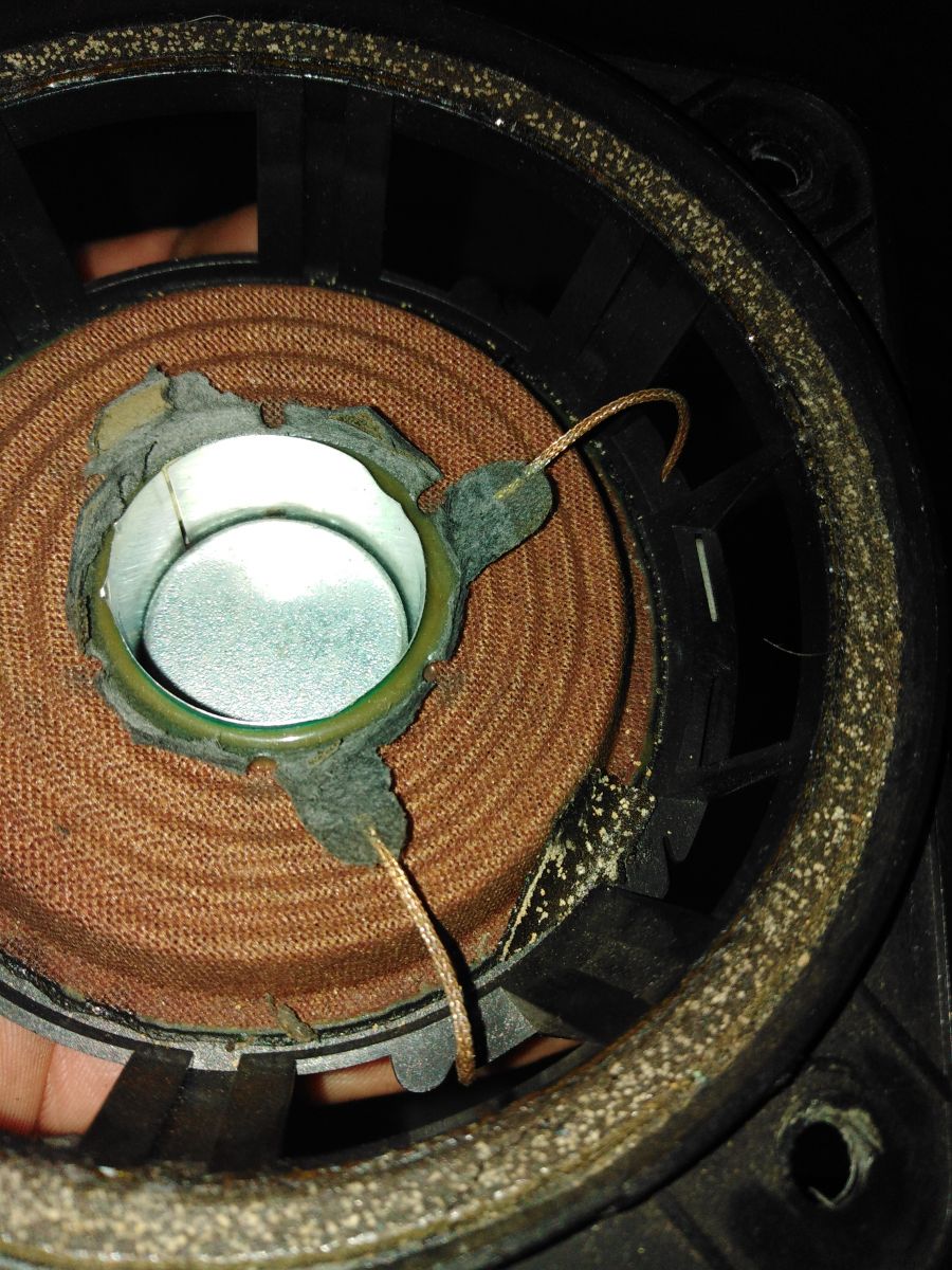

    Mam problem z doborem głośników na przód na podszybie w samochodzie Saab 9000. Średnica montażu 100 mm, radio 4x 50 W, najlepiej dwudrożne, wysokotonowe (o ile te dwie cechy do siebie pasują jestem jeszcze laikiem). Nie wiem w jakim przedziale cenowym owe głośniki można kupić, fajnie jakby ktoś polecił w granicach 100 do 200 zł. I nie chce też montować wzmacniacza do nich... Jednak mam pewien problem z podłączeniem, ponieważ do każdego głośnika z przodu idą po 4 przewody a idą do wspólnej wtyczki, czyżby była gdzieś zwrotnica?
    Przednie głośniki na podszybiu i w drzwiach idą jednym kanałem, stąd 4 przewody, wejście z radia i poniekąd "wyjście na drugi głośnik"

    A kwestia samych głośników... Mieszcząc się w kryteriach mocy i ceny, a i żeby dobrej jakości były...
    Mój typ to HERTZ DCX 100.3, nie powinny Cię zawieźć, cenowo są dość przystępne, a jakościowo Cię nie powinny zawieźć. Dodatkowo, jak dojdziesz do chęci rozwinięcia o np głosniki w drzwiach, tylnie..... To masz całą serię Hertz'a DiECi3 i znajdziesz odpowiednie rozmiary.
    Przepraszam źle sprecyzowałem. Chodziło mi o to że 4 przewody są podłączone po jeden głośnik :P i nie wiem właśnie dlaczego

    Robson849 napisał:
    4 przewody są podłączone po jeden głośnik i nie wiem właśnie dlaczego
    a i nie mam też głośników ani miejsca na nie w przednich drzwiach, mam tylko na podszybiu
    Tak, ale w różnych wersjach wyposażeniowych były także i w drzwiach. Prześledź gdzie te kable idą, jedna para będzie szła do radia, druga w stronę drzwi.
    Nie ma to i tak specjalnie znaczenia dla wymiany głośników.
    Czyli jakby są podłączone szeregowo? Jak będę podłączał nowe głośniki to tylko + i - a druga para kabli szła by do innych głośników?
    Tak dokładnie
    Po korekcie kolegi, nie. Równolegle.

    koma2k napisał:
    Tak dokładnie
    Dokładnie to równolegle a nie szeregowo.
    Szlag, masz absolutną rację. Kwestią istotną była trasa kablowa radio -> głośnik1 -> głośnik2 (w tym przypadku opcjonalny), na tym się tak zafiksowałem, że elektryczny rodzaj połączenia mi totalnie umknął. Dziękuję, dobrze, że ktoś zawsze czuwa.
