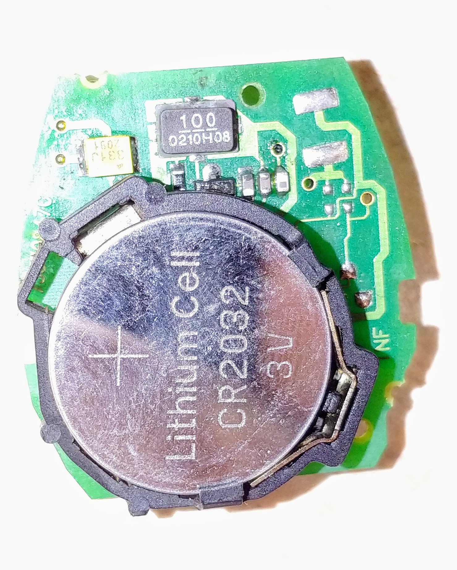

    Mam problem z pilotem centralnego zamka w Mini Cooper 1.6 benz z 2002 roku.
    Bateria sprawna mikrostyki ok. Wygląda, że wszystko działa ale np. VVDI KeyTool (w opcji frequency tester) nie pokazuje żadnego sygnału po wciśnięciu przycisku.
    Czy rezonator ceramiczny widoczny na zdjęciu 4MHz moze być problemem? Wydaje mi się, że siedzi tam ZTTCC4.00MG (coś podobnego).
    W załączeniu zdjęcia PCB

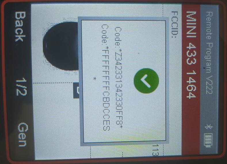

    Płytka przyszła sprawna widać że 433MHz lata. Lecz nie udało mi się tego zakodować.
    Np. Launchem próba wygląda tak:
    Wchodzę w ZKE Central Body Electronic, gdy sprawdzam ilość zakodowanych kluczy to 1 jest ten stary którego diabli wzięli. Więc wyrejestrowałem sobie klucz spod 1. Po wejściu w Add key mam kilka pozycji do podania.
    - Basic Code: miałem na płytce kluczyka na NECu napisane (38AC5E i data 14/10/03)
    - Random Code: tu nie mam pojęcia co podać a jest wymagane (wydawało mi się, że ta pozycja powinna się uzupełnić po prawidłowym dodaniu kluczyka)
    - Encryption Code: (nie mam ale wyczytałem żeby użyć generatora na podstawie 6 cyfrowego Numeru który znalazłem na naklejce z NECkiem) http://www.reeves.tv/mini.html , dziwne jest tylko to ze generuje mi się 15cyfrowy KOD a nie 16 taki jak jest wymagany. Próbowałem różnych kombinacji kasowałem ostatnią wygenerowaną literę i dodawałem FF na początku itp itd.
    Po niby dopisaniu jest do wykonania procedura. Włączyć zapłon nie dłużej niż 5 sekund następnie wyłączyć i naciskać naprzemiennie w pilocie zdalnego sterowania raz otwórz raz zamknij, próbowałem również trzymać otwórz do tego klikając drugim palcem zamknij 3 krotnie i zwalniając otwórz i na odwrót. Niestety nie zasygnalizowało mi za żadnym razem zamkiem centralnego :)

    Nie dopiszesz używanego pilota do tego auta. Pilot musi być z kartką z kodami do wpisania diagnostycznie. W tym aucie centralny zamek jest z rovera. Bywały wersje mini z pilotami na 3 przyciski, centralny zamek od BMW, wtedy piloty mogą być używane, programuje się je procedurą ręczną.
    EDIT:
    Key tool generuje takie kody dla pilota mini jak w załączniku, ale jeszcze nie miałem okazji wpisywać tego diagnostycznie
    Edit2:
    Zobacz kody wygenerowane dla twojego pilota

    Fabi: dzięki za info ale udało mi się ogarnąć w inny sposób chociaż z czystej ciekawości sprawdzę wygenerowane przez ciebie klucze w trochę późniejszym czasie. Auto zabrali ale mieszkamy niedaleko siebie, niech trochę się nacieszą działającym centralnym.
    A więc. Okazało się, że problemem nie jest sam NEC. mając odczytane wszystkie potrzebne informacje z zakodowanego wcześniej niedziałającego klucza, przelutowałem NEC do zakupionego pilota. Czyli został cały PCB z kupionego klucza i wlutowałem na niego NEC z pilota który był z autem. Stwierdziłem, że skoro w NEC zaszyty jest ten cały klucz to przelutuję go bo gorzej nie będzie. Wprowadziłem ponownie w module centralnej elektryki w Mini dane wcześniej zaczytane i nie trzeba było wykonywać żadnych kombinacji z guziczkami :) otwiera zamyka :)
    btw. Czyli usterka na płytce od Mini która nie działała musi być gdzieś indziej. Dużo komponentów tam nie ma do lutowania, nawet planowałem przelutowywać je jeden po drugim aby namierzyć usterkę :) może kiedyś
