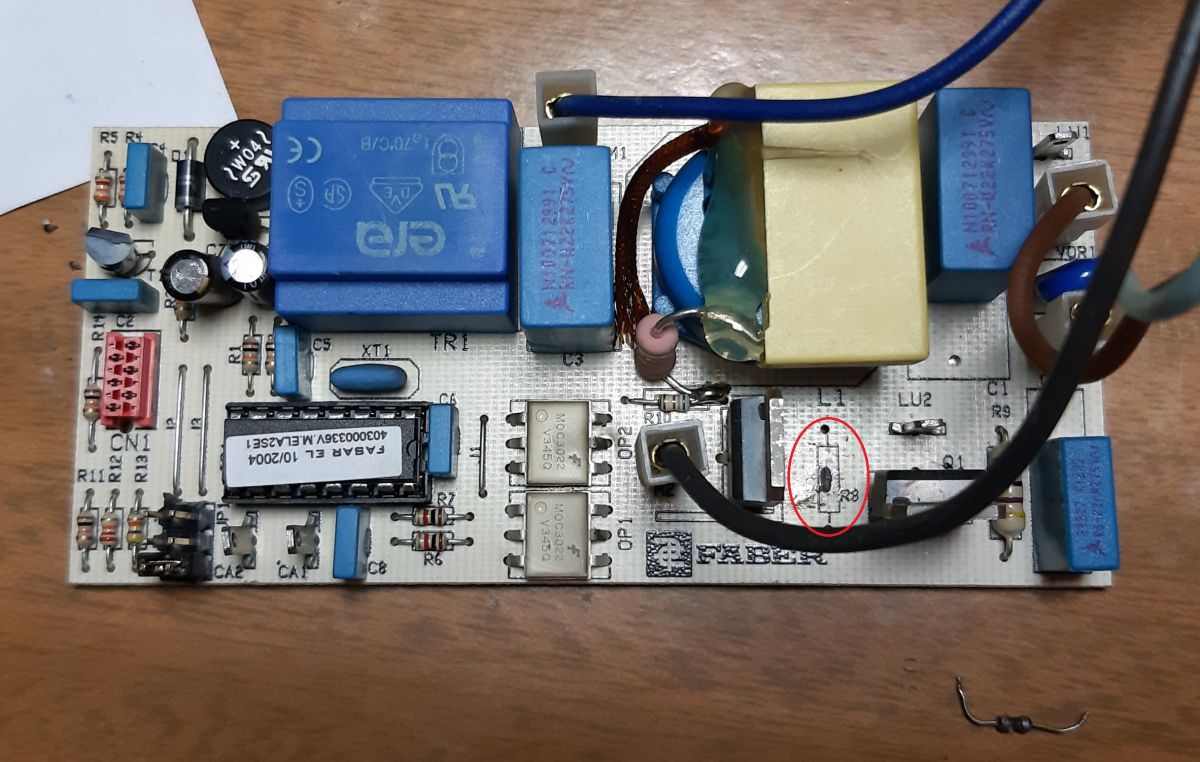

    Jak w temacie - posiadam kilkunastoletni okap produkcji Mastercook, model VITRIO 90 (poniżej foto tabliczki znamionowej z pozostałymi danymi). Okap prawdopodobnie jest "klonem" jakiegoś sprzętu firmy Faber.

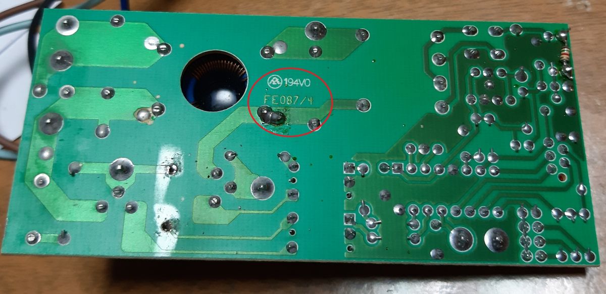

    Wczoraj padło mi oświetlenie. Po rozebraniu sprzętu okazało się, że na płytce zasilającej przepalił się rezystor R8. Niestety zniszczeniu uległa obudowa i nie jestem w stanie odczytać jego wartości.
    Producent płytki to Faber (wspomniałem, że pomimo naklejki Mastercook, ten okap to chyba klon jakiegoś modelu Fabera), model (?) FE087/4.
    Bardzo proszę o pomoc w identyfikacji uszkodzonego elementu.

    Tu zastosowano standardową aplikację opto-triaka MOC3022. Dla Uzas=240VAC wartość rezystora R8=360Ω.
    Z uwagi, że ten rezystor uległ spaleniu - należy również sprawdzić opto-triak OP1 oraz sam triak Q1.
    IMO rezystor raczej nie powinien być typu węglowego - tylko metalizowany (typu MFR).
    Również poczytaj ten wątek: Link

    1. Na tyle, ile opto-triak oraz triak udaje się sprawdzić miernikiem, to OP1 i OP2 oraz Q1 i Q2 wykazują inne wartości na analogicznych nóżkach. Nie wylutowałem ich z płytki, czy przed pomiarem powinienem? Koszt podzespołów jest tak znikomy, że oczywiście mogę wymienić to i to.
    2. Rezystor R10 dla OP2 i Q2 ma wartość 680Ω. Czy na pewno R8 będzie miał 360Ω? Nie spieram się, nie polemizuję - nie znam się - tylko wskazuję co odczytałem z rezystora i zmierzyłem miernikiem.
    3. Przepalenie R8 wskazuje, że uszkodzeniu mogło ulec coś jeszcze, czy mogło być tak, że rezystor samoczynnie się przepalił (zmęczenie materiału, cokolwiek)?

    Wymienione triak (uszkodzony, po wylutowaniu zupełnie inne wartości niż drugi i nowy) oraz opto-triak (niepotrzebnie, wydaje się OK). Założyłem rezystor 360Ω.
    Wszystko działało chwilę... i wywaliło rezystor. Okazało się, że silnik stawia opory (wiele lat bezawaryjnej pracy) - oczyszczone i nasmarowane łożyska na wale wirnika. Jednak teraz już wszystko działa jak należy!
    Dziękuję Mariopi!
