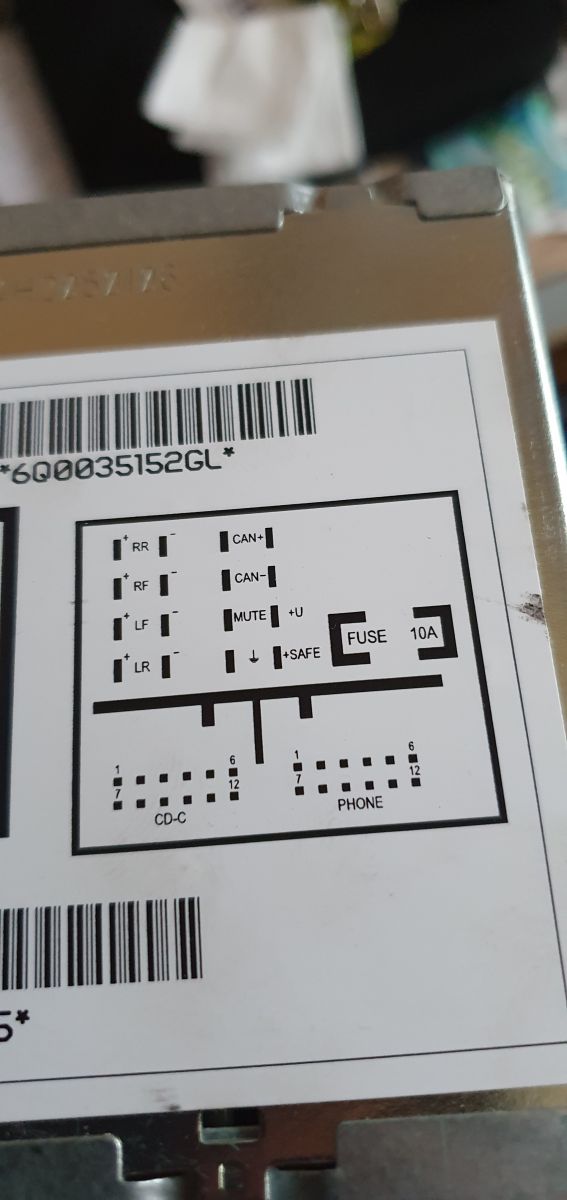

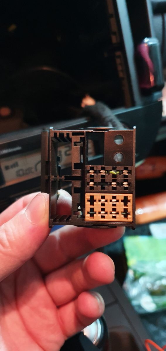

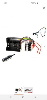

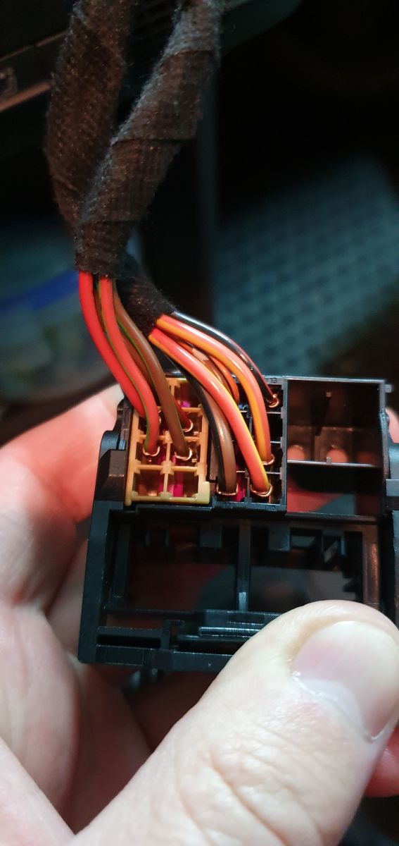

    Witam! Zmieniłem radio z oryginalnego rcd200 na radio 2 din pioneer.
    Zakupiłem przejściówki stare iso/nowe iso i mam problem.
    Po podłączeniu wszystkiego wg schematu radio nie włącza się i wyłącza po przekreceniu kluczyka . W adaptera mam 2 wolne przewody czerwony i żółty podłączyłem pod stały + i pod + po przekreceniu stacyjka. Radio włączy się po przekreceniu stacyjka ale już się nie wyłącza. Jak podłączyć radio Pioneer 2 DIN w Polo 9N3? Problem z zasilaniem.

    A jak wyciagniesz kluczyk tez sie nie rozlaczy radio?
  • #3 18523987
    Jaro882
    Po wyjęciu kluczyka radio gra dalej ...
  • #4 18529704
    SZYMON BYDGOSZCZ
    W tym polo ACC leci po CAN.
