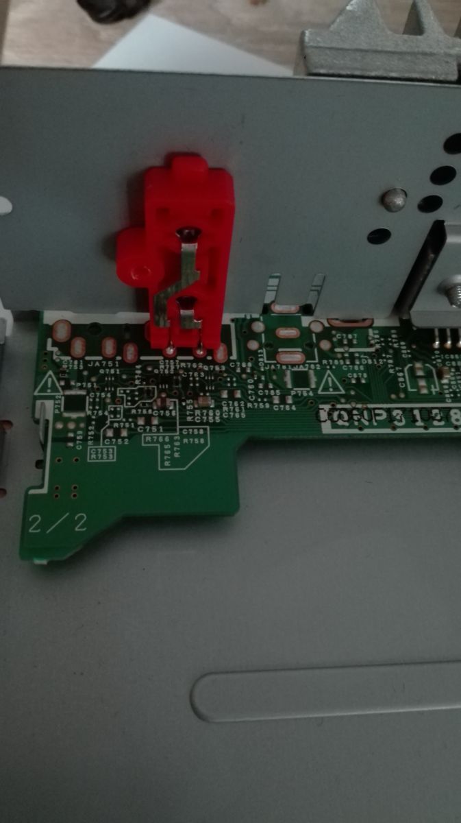

    Mam radio Pioneer DEH-1800UBA z dwoma wyjściami RCA. Nie było by problemu gdyby puszczał przez nie pełne pasmo ale niestety jest max do 200Hz a w ustawieniach nie da się tego wyłączyć.
    W związku z tym potrzebuje wyprowadzić z niego dodatkową parę RCA z pełnym pasmem lub też 4 RCA jeśli jest to możliwe. Niestety na płytce nie mogę odczytać oznaczeń przy tych dodatkowych pustych miejscach na złącza.

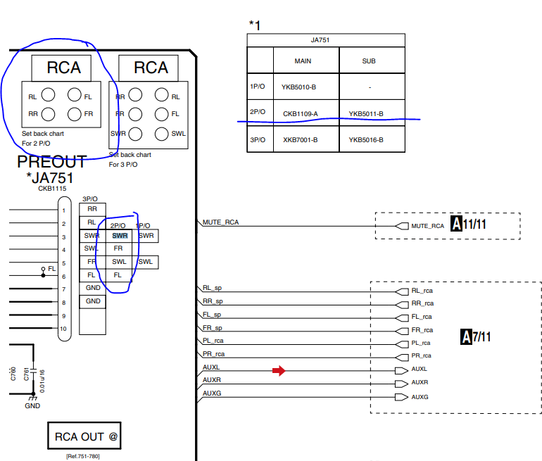

    Marco_zg
    Przypatrz się stronie 16 i 52-53 w podanym service manual.

    Dziękuje za wskazówki. Z tego co widzę to obecne rca dają syknał RR/RR. Dolutowując drugą parę miałbym też FR/FL ale radio obcina częstotliwość pod suba z obecnych wejść, to coś zmieni? da się to jakoś wyeliminować? Wydaje mi się że czegoś tu nie rozumiem

    Rozumiem z tego że na płytce mam 2 pary wyjść preampu, i to co podkreśliłem to nazwa gniazda? Co oznacza skrót SWR?
    SWR - SubWooferRight
    SWL - SubWooferLeft
    kluczowe jako, że chcesz wypuścić sygnał na suba....
