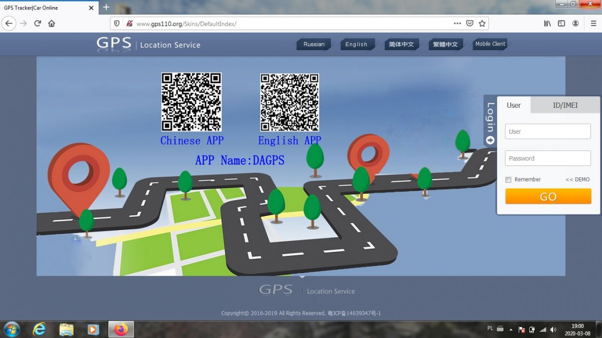

Do śledzenia urządzenia „on-line” będziemy potrzebować aplikację DAGPS na smartfona lub dostęp poprzez przeglądarkę do strony www.gps110.org.
Aplikację można pobrać skanując kod QR ze podanej wcześniej strony. W obu przypadkach do zalogowania się i uzyskania informacji o naszym lokalizatorze potrzebny będzie nr IMEI oraz hasło. Nr IMEI jest na naklejce z tyłu obudowy urządzenia i będzie on tutaj naszym loginem. Hasło to: 123456. Hasło będzie można później zmienić.

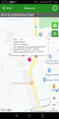

- lokalizacja pojazdu:
Jest to wskazanie aktualnego położenia lokalizatora na mapce.

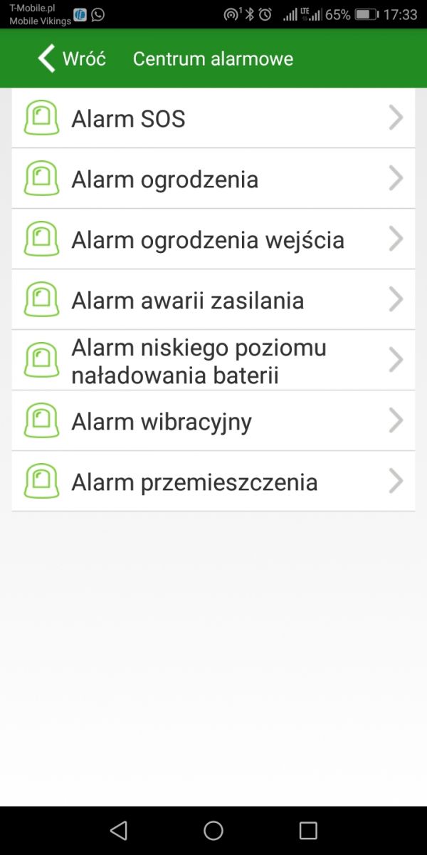

- centrum alarmowe:
Mam tutaj pokazane różne typy alarmów. Np. w momencie gdy lokalizator ma włączone zasilanie z baterii i zostanie odcięte zasilanie główne to dostaniemy alarm o awarii zasilania gdzie po wejściu w stworzony alarm będziemy mieli zaznaczony punkt na mapie w którym miejscu znajdowało się urządzenia w momencie awarii zasilania głównego oraz czas kiedy to miało miejsce. Wcześniej napisałem że oryginalna bateria wystarcza na jakie 3 godziny pracy. Ktoś może stwierdzić że w takim przypadku jest to wystarczająca pojemność bo moduł zauważył że ktoś w pojeździe odłączył akumulator i moduł zdążył wysłać alarm. W sumie zgadza się ale nie mamy pewności że po tym czasie nasz pojazd nie jedzie dalej po tym zdarzeniu na lawecie. Uważam że w tym przypadku czym dłuższa praca na baterii tym lepiej. W przypadku alarmów aplikacja wydaje nam dość donośny dźwięk.

- centrum alarmowe:
